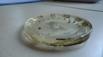

    ich will probieren ein tacho ziffernblatt nachzugießen ist aber halt eins mit profil und etwas dicker also gehn müßte es.

    falls dus machst - da müsste was von abbindezeit oder wie auch immer das heist bei den Epoxydzeug - draufstehen
    leg nen schleifer daneben und lasse den laufen, dann rüttelts dir die luftblasen aus der pampe
    aber halt nur kruz bis du siehst das keine mehr drin sind oder das zeug anfängt abzubinden, sonst könnte sein das deine oberfläche uneben ist!

    man müßte sich halt eine form abnehmen und die dann ausgießen.ich mach heut mal ein bild und stell es rein.

    Das riecht verdammt nach ner drohenden Bernsteintachoflut in Ebay? Ich könnt 2 neue Ziffernblätter gebrauchen, wenns klapp nehm ich 2 :cheers:

    ok da weiß schon jemand um was es gehn soll.

    gut es geht also um etwas ganz seltenes, trotzdem ist es bei der Geschichte sinnvoller etwas Fräsen zu lassen.
    Gußteile machen eher bei extravaganzen formen Sinn.
    Aber da du es offensichtlich unbdingt so umsetzen willst:
    hier bekommst du alles was dein Herz begehrt:
    http://%22http//www.shop.r-g.de/%22
    Du brauchst ein Trennmittel um mittels eines Originals und Abformmasse eine Negativform herzustellen.
    dann die Nagativform wieder mit Trennmittel behandeln
    nun kannst du Sie ausgießen, Luftblasen dürfen bei der Fläche eher unkritisch sein, je länger die topfzeit desto unkritischer.
  • Re: Modellbau-Epoxidharz gießen
    also innen ist es flach bis zu einem bestimmten durchmesser und dann steigt es konisch an wo die zahlen sind.
    ja schon klar das das nich ganz ohne is aber irgendwie haben die das doch früher auch produziert.

    naja original ist es nicht glas klar auch so bernsteinfarben.aber man muß ja durchschaun können für die km anzeige.
