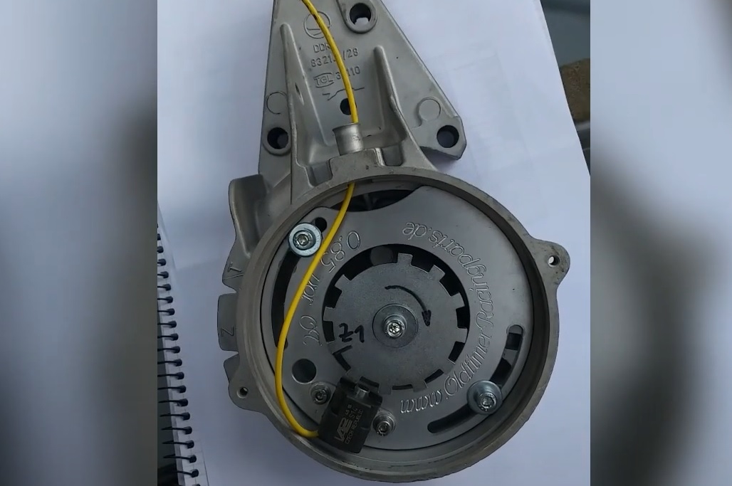

    Ich fahre nur einen Pickup, eine Geberfahne, eine Zündspule und ein Stg.

    Wenn du nur ein Pick-up fährst, dann hast ja ein Triggerrad.
    So sieht es mit einem Pick-up beim Wartburg aus.

  • Ich habe kein TPS, nur eine Geberfahne und den Pickup.
