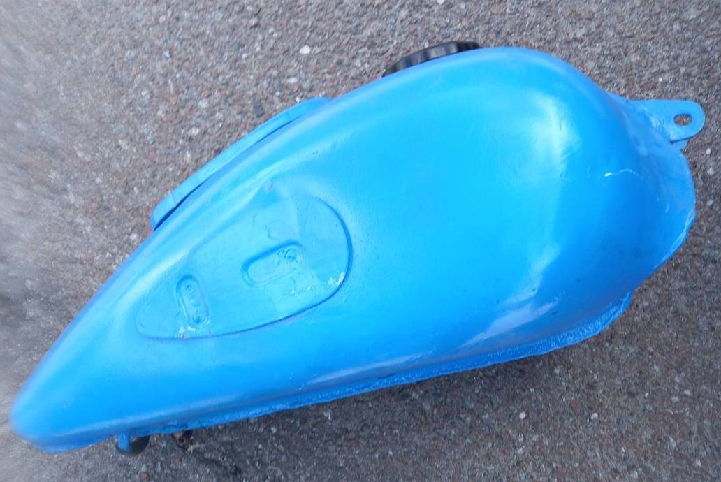

    Ich habe einen S50 Büffler und der sifft leicht wo er verschraubt wird ist das normal ? Der ist an der Stelle immer bissel feucht

  • Ich weis das das die einzige behinderte Stelle ist die da ran Kaputt geht, für meinen Teil wenn ich mir die s51 Tanks anguck wie die geschweißt sind kommt mir das kotzen. Naja ich wich es weg und ne Stunde später ist wieder son leichter Film drauf

  • Naja was würdet ihr machen ? Ich schaff den morgen mal zum Kühler Boy der Soll mir in Blech drauf Schwei0en und dan wider den Halterran und dan gut oder was würdet ihr machen `?

  • Also ich habe das Ding runter gebaut und hab mal an der Lasche hoch und Runter gedrückt und da sieht man das sie Schweißnaht eingerissen ist vllt 1 mm pro Seite , kann man das Schweißen ? würdet ihr darunter noch ein Blech Schweißen und da dan die Halterung drauf ?

    Aber interesanter ist würdet ihr darunter noch ein Blech Schweißen und da dan die Halterung drauf ?

  • Also wenn es richtig versiegelt wurde dürfte da eigentlich nix siffen.
    Ich hab schon nen Tank versiegelt der hatte zwei schöne durchgerostete Stellen ca. 3-5mm und der wurde dicht.

  • So war bei meinen Kühler Fritzen der hat gesagt ist überhaupt kein Problem der Schweißt ein Blech ein und da drauf den Halter :smile:

  • Das leichte Siffen ist warscheinlich nicht so schlimm. Sink halt ständig. Mann kann den Tank auch von Innen versiegeln mit Benzinfestem Lack. also reinschütten, verschütteln, trockenen
