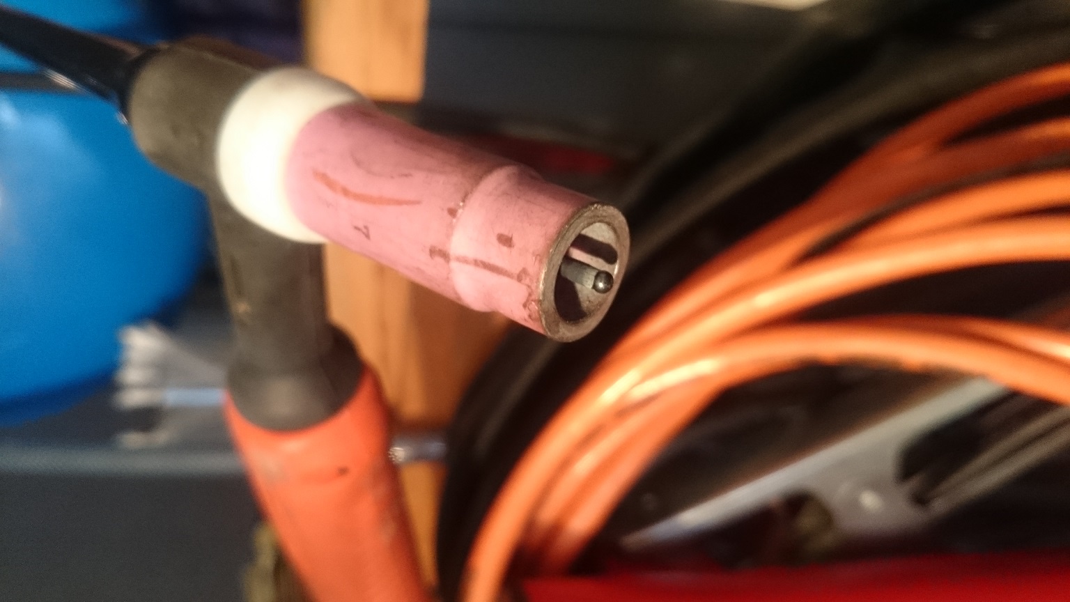

Mache doch mal ein Foto von der Gasdüse / Gaslinse die Du verwendest. Gr. -

Wie gesagt, die Balance habe ich meistens bei so 60% gehabt und erst am Schluss zum Testen aufgedreht. Ein Foto der Gasdüse mache ich bei nächster Gelegenheit, vielen Dank euch schonmal für die Unterstützung.Gruß

Hier mal ein Bilder der Düse mit Elektrode:
ich meinte eher die "Innendüse" / Gaslinse.....,also wenn Du die Keramik Düse abschraubst. Gr.
Gestern hab ich es nochmal mit ganz kurz eigespannter Elektrode probiert. Es funktioniert! Die Nähte werden wunderbar und die Nadeln halten ohne zu verbrennen, mit schöner runder Kalotte.
