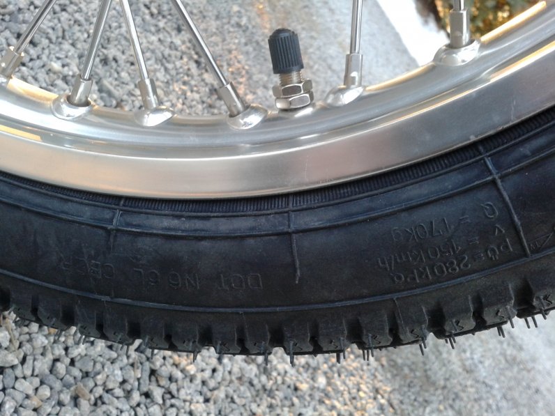

  • Hallo Leute,
    ich hab heut leider feststellen müssen, das eines der neuen Reifen (Heidenau K35) die ich aufgezogen habe im Bereich des Ventils nicht richtig an der Felge anliegen. Wenn man das Rad dreht müsste alles flüssig laufen, tut es aber nicht. Auf der Seitenwand des Reifens ist ja der unterste Ring der da an der Felge anliegen müsste. Ich denke das man das auch bei der Fahrt merken würde, das das nicht richtig anliegt. An was kann das liegen? Hab schon versucht das wieder reinzudrücken (natürlich wenn keine Luft im Schlauch ist ;)) Schauts euch einfach mal an!
    MFG SDFM
  • Das ganze ist ein wenig mit Geduld verbunden.
    Lass nochmal etwas Luft ab und drück den Reifen solange runter, bis diese Ringe in gleichem Abstand zur Felge liegen, dann sollte der Reifen auch rund drehen.
    PS: Die Arretiermuttern am Ventil nicht fest ziehen, die dienen nur dazu dass das Ventil bei der Montage nicht reinrutscht.
  • SDFM
    Du hast den Reifen bei der Montage als erstes am Ventil in das Felgenbett gelegt! Der Reifen wird "zuletzt" am Ventil über das Felgenhorn/Felgenrand gezogen. Am besten den Reifen vorher mit Reifengleitmittel an den Rändern versehen.

  • Dann hat sich einfach dein Reifen nicht verdreht, falls er das tut ist die Verbindung zum Ventil der Knackpunkt, und sollte etwas Spiel haben um nicht in Spannung zu geraten.
  • Wenn du den Reifen auf die Felge gezogen hast dann kannst du minimal Luft drauf geben und ihn dann mit etwas Nachdruck auf den Boden Hüpfen lassen, also rundherum auf den Boden aufschlagen.
    Das hat zur Folge das sich alles noch nen bissl setzt.
    Kannste auch jetzt noch machen, einfach nochmal fast alle Luft raus und mal Probieren.

  • Ich probier das heut mal aus und befolge eurem Rat. Vielen Dank für die schnellen Anworten. Bei der Reifenmontage hab ich auch Talkum und Spüli verwendet. Vom Spüli vielleicht ein bischen zu wenig aber es hat geklappt. Nun bin ich um eine Erfahrung reicher, was das Aufziehen betrifft.
    Ein Kumpel von mir hatte mal diese Scheibe am Ventil vergessen, daraus folgte das da irgendwo die Luft flöten gegangen ist, keine Ahnung wie der das hinbekommen hat, aber als die Scheibe drauf war, war alles in Ordnung :D
    Die Muttern befestige ich eigentlich nicht so fest das der Schlauch an der Felge anliegt. Ich bin auch der Meinung, das man die Muttern zwar bis zur Felge dreht und einwenig das Ventilgewinde mit rauszieht, aber halt nicht zu fest. Zum Glück hab noch nie Probleme mit dem Schlauch gehabt.

  • So nun liegt der Reifen auch an der Felge an. Das war nicht nur am Vorderreifen sondern auch auf dem Hinterreifen. Zum Glück hab ich das bei Beiden nun behoben. Aufgefallen ist mir, an der Stelle wo der Reifen nicht anlag (bei Beiden am Ventil), lag zwischen der Felge und den Reifen der Schlauch. Da wurde der ja von beiden Seiten gequetscht. Egal, ich hab die Luft rausgelassen, die Muttern am Ventil weggemacht, den Reifen nach Innen gedrückt und Luft aufgepumpt und dann die Muttern drauf. Beim nächsten Mal werd ich die Muttern auch als Letztes drauf machen, dann hat man nicht das Problem mit dem Anliegen der Felge nicht... Trotzdem vielen Dank an alle
