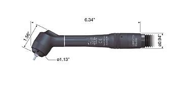

Hätte ich gern auch sowas
Winkelfräser/Winkelstück inc Motor!

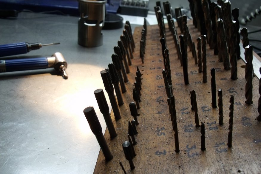

Stichwort Fräser
Was für welche nehmt ihr -
Pferd Frässtifte sind vorteilhaft und sehr lange haltbar .
Ich würde das Projekt Winkelfräser "bezahlbar für jederman " begrüßen ,denn Konkurrenz belebt bekanntlich das Geschäft und auch die Preispolitik mancher Anbieter .
Schönmalerei mit Eloxieren wird nicht gebraucht .
Ich arbeite auch mit Pferd.
Jedoch musste ich heute noch 2 Langschaft- Kugelfrässtifte (75mm) mit 6x5mm bzw. 3x2mm Kopf nachkaufen,
um an schwer zugängliche Stellen zu kommen.
Damit ist dann aber auch Alles abgedeckt-hoffe ich! -

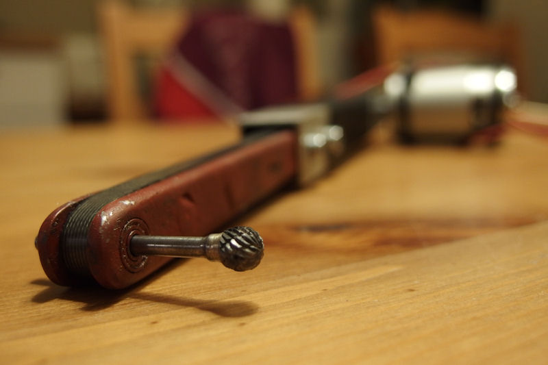

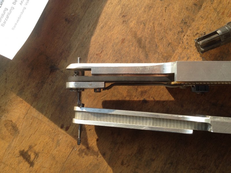

Die Winkelfräser sind ja mal fett wie sau
Die vom Klappi sind viel schlanker, wenn man den Bildern trauen darf

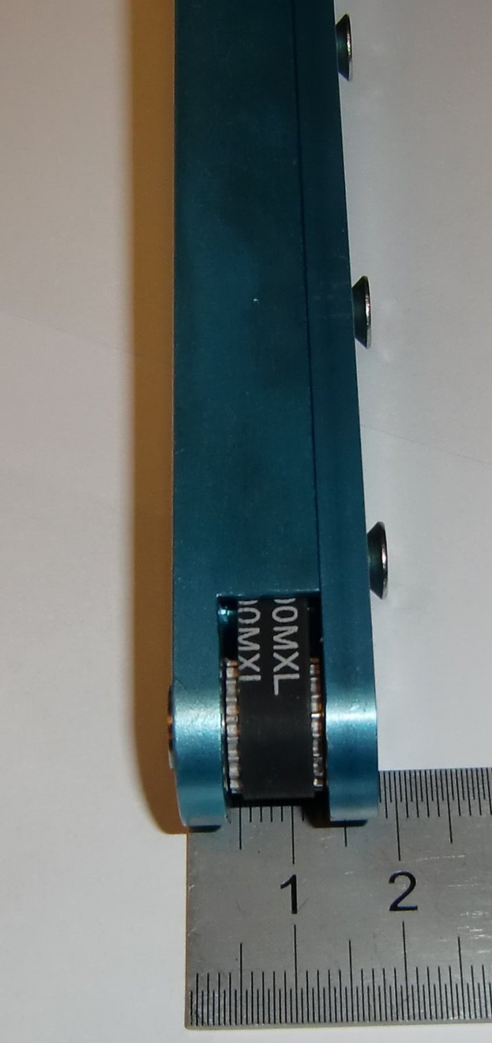

Meins ist 12,5 mm x 12,5 mm kleiner ging nicht, noch nicht
Jeder muss mit dem zufrieden sein, was er hat. Und ich habe einen....also was solls....:)
Dann zeig deinen doch mal und gib ein paar Infos preis...oder wäre das zuuuuuu offenherzig???Gruß Sven

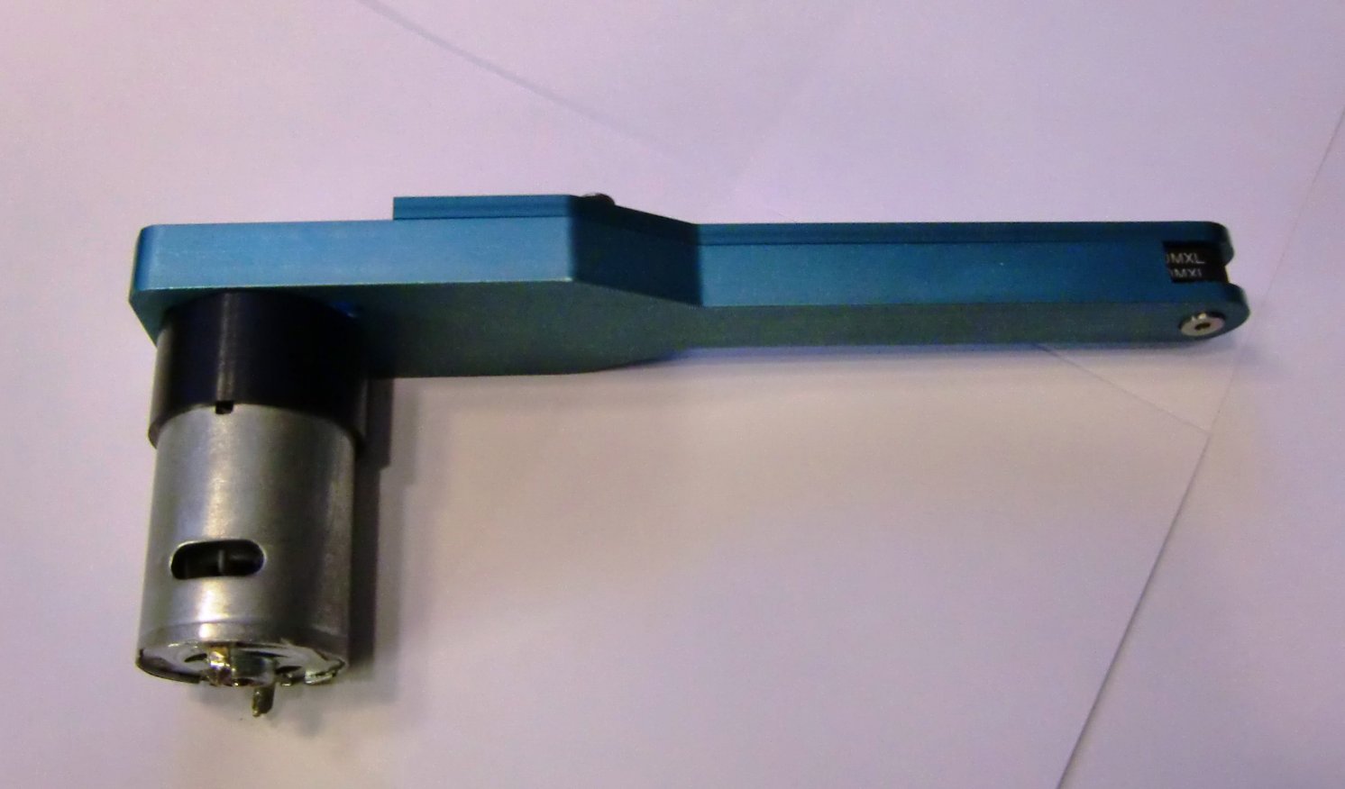

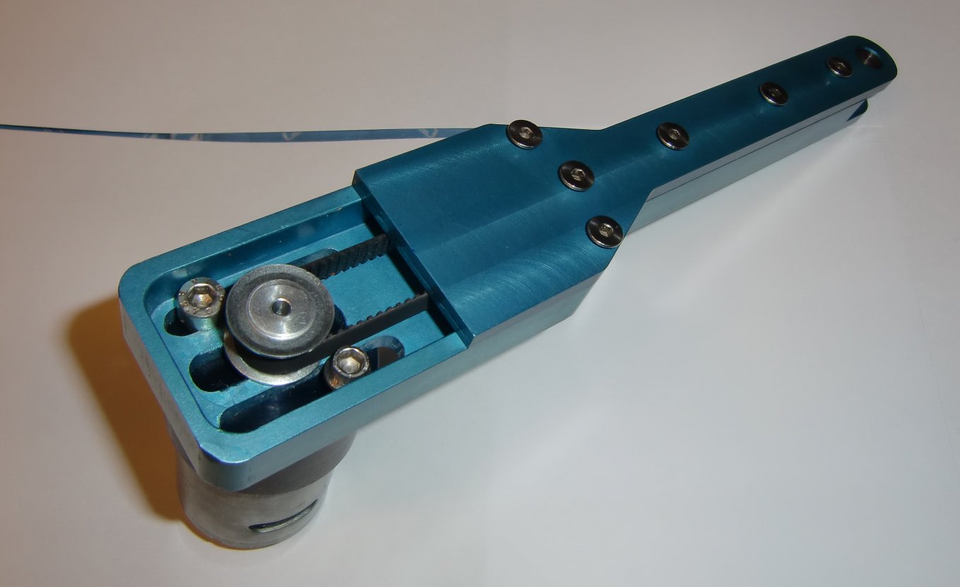

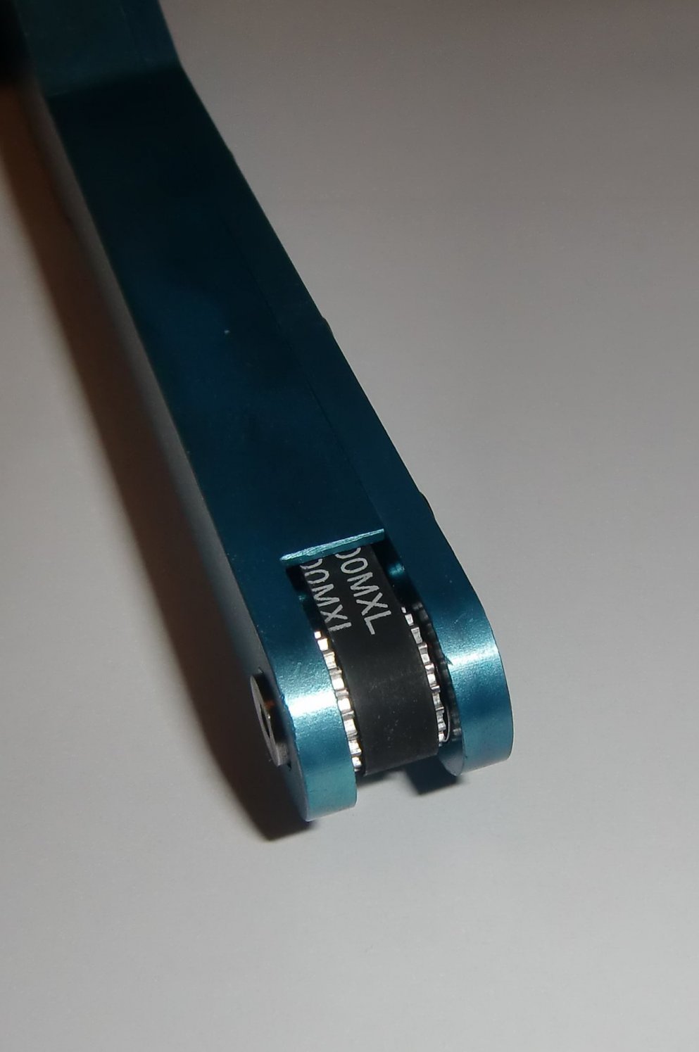

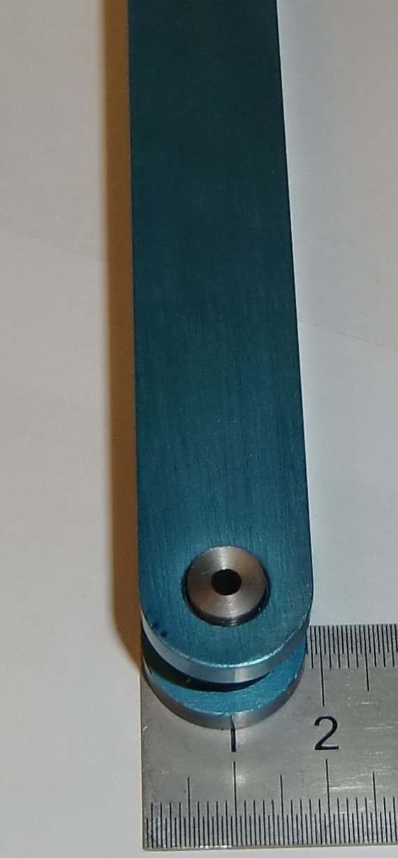

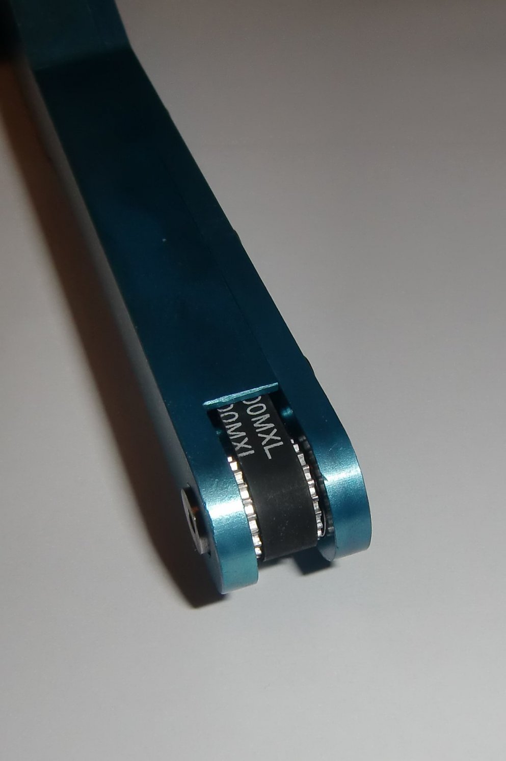

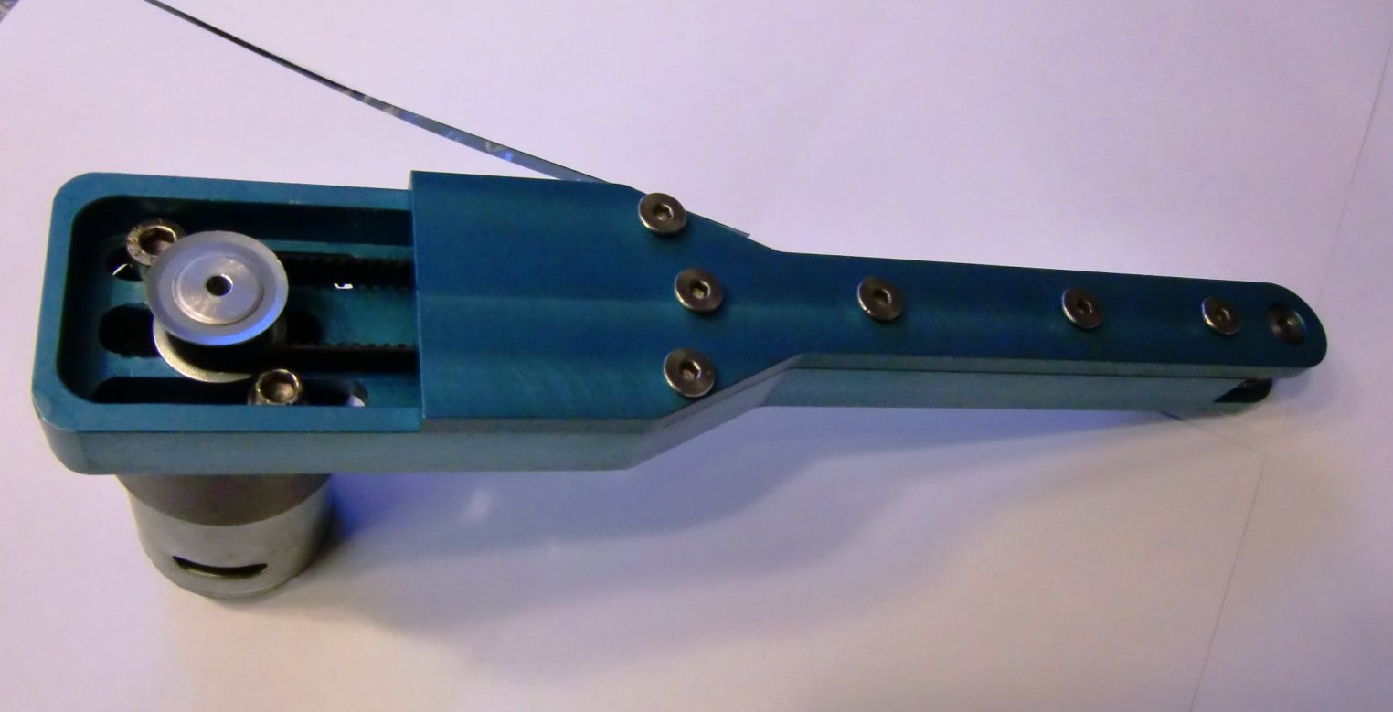

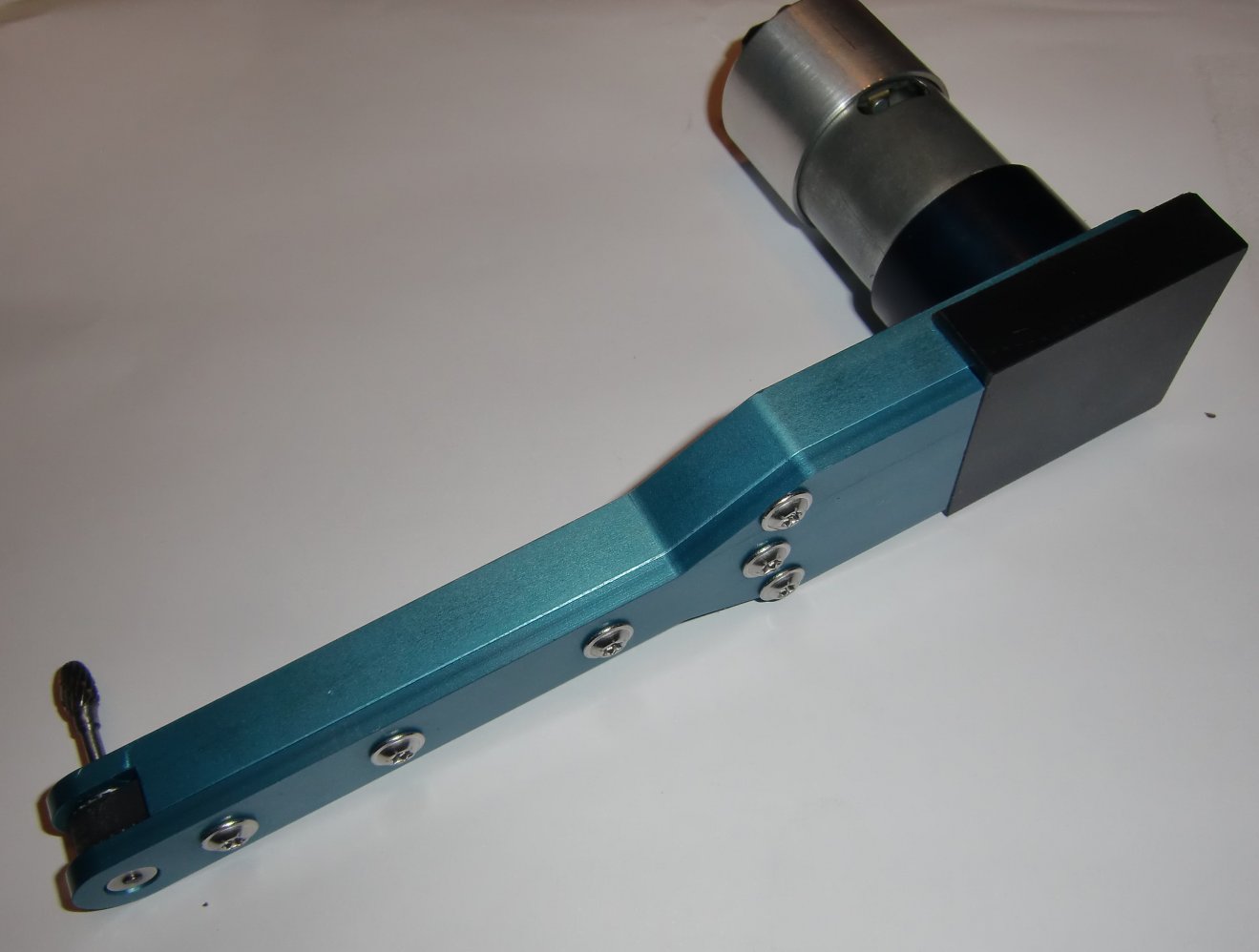

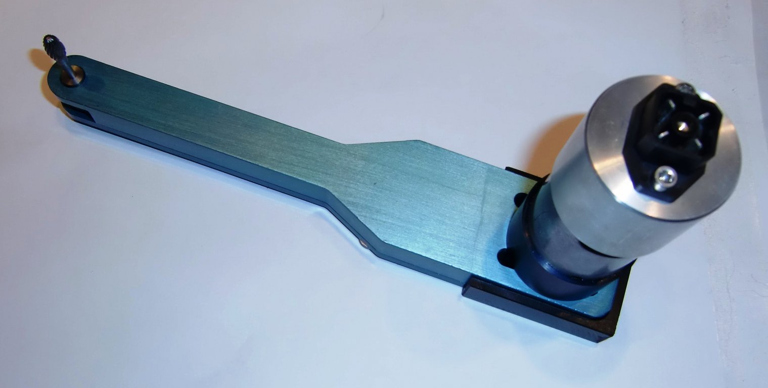

Sooo....habe fertig. Die richtigen Schrauben sind drin, der Motoranschluss gemacht und eine Abdeckkappe gabs auch noch. Diese wird durch kleine Neodymmagnete gehalten.
[ATTACH=CONFIG]12897[/ATTACH][ATTACH=CONFIG]12898[/ATTACH][ATTACH=CONFIG]12899[/ATTACH][ATTACH=CONFIG]12900[/ATTACH]
Gruß Sven
Sehr schönes Gerät!
Wie bzw. womit wird der Frässtift gespannt? -
Zitat von TuningKarl;2854423
Sehr schönes Gerät!
Wie bzw. womit wird der Frässtift gespannt?Mit einer Madenschraube quer zur geriebenen 3mm Bohrung.
Danke fürs Lob.Gruß Sven
