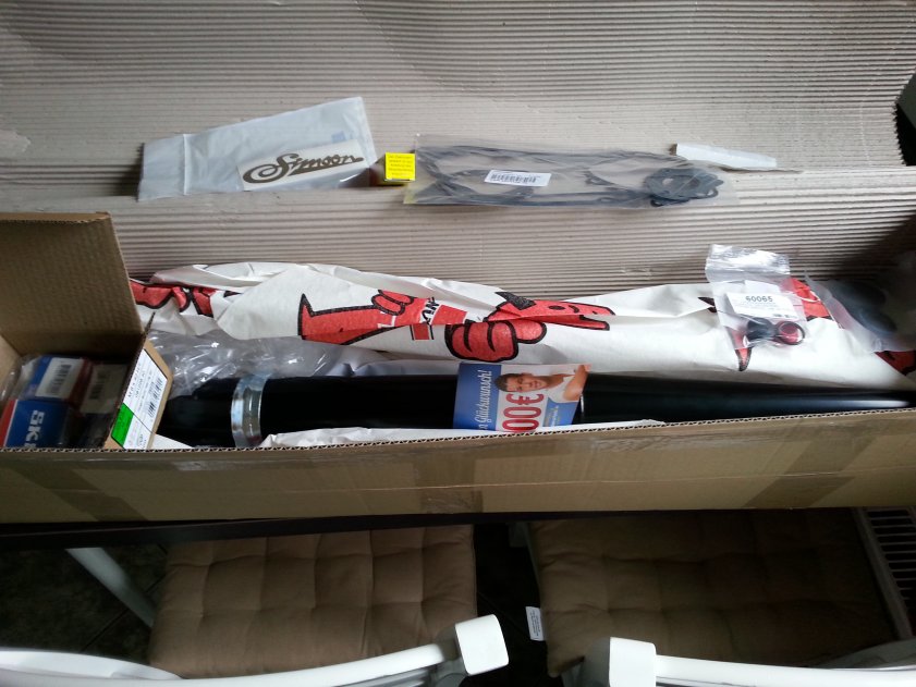

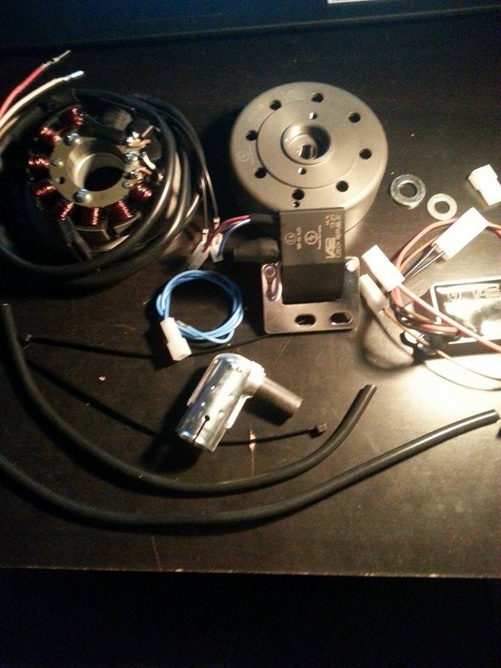

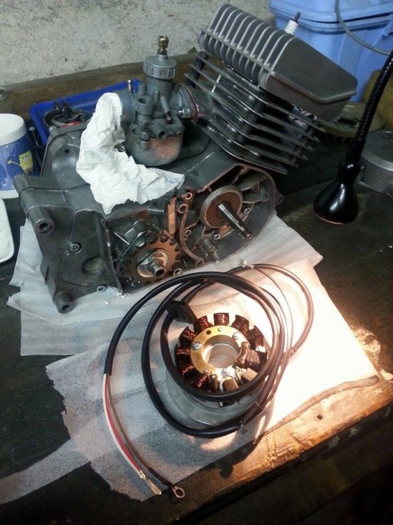

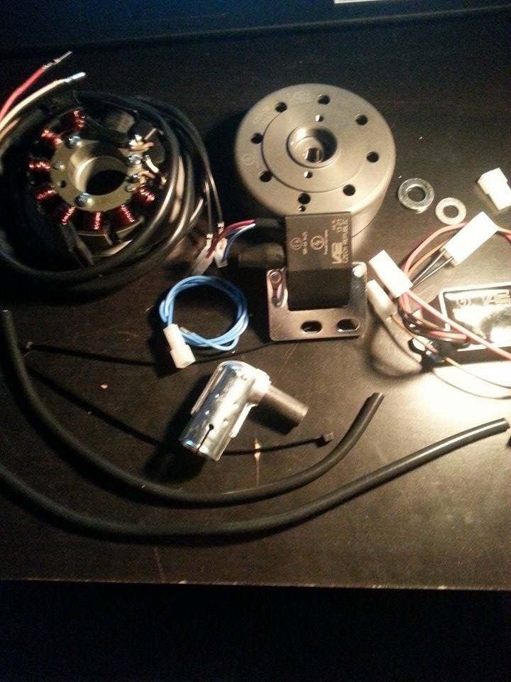

Ich hab mir mal was gegönnt.
[ATTACH=CONFIG]13540[/ATTACH]
Powerdynamozündung ist heute angekommen.
Die Tage kommen ebenfalls noch H4 Scheinwerfer mit 65/65 Watt.Nur doof das bei der PD kein Halteblech für Zündspule etc dabei ist wie bei der Vape.
Musste ich nochmal einzeln nachbestellen. Gibt schlimmeres.Immernoch stehen für dieses Jahr ordentliche Reifen, Auspuff und vllt Bing an. Mal schauen.

Erstmal muss ich den scheiß Halbmond ohne Dremel von der Welle bekommen.
Scheißding.EDIT:
Halbmond ging super fix mit einem kleinem Schraubenzieher und leichten! Hammerschlägen raus.

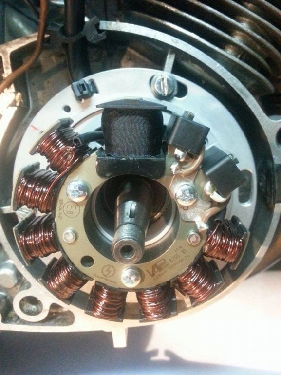

GP sitzt jetzt drin. Ich wollte den Kabelbaum erst vorn beim Zündkabelkanal durchführen.
Leider passt das nicht mit den Löchern für die Befestigungsschrauben.
Ich hab mir dafür jetzt einen Blindstopfen gebaut.Schon komisch das die Platte nicht ausgerichtet werden muss.
Die Tage bekomme ich eine Zünduhr zum einstellen.

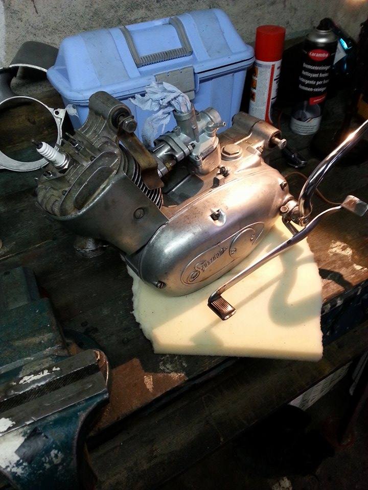

Ich weiß jedoch noch nicht wie ich Kurbelwelle und Polrad ordentlich gerade halte beim festmachen. Durch den fehlenden Halbmond gibt es ja keine Führung mehr.[ATTACH=CONFIG]13548[/ATTACH]
Hey leroyak,
ich versteh irgendwie nicht warum du den Halbmond rausgemacht hast?! Die Zündung muss doch genauso wie ne VAPE eingebaut werden. Sprich Grundplatte einsetzen anschrauben, Grundplatte drauf und dann so ausrichten, dass die Markierung auf der Grundplatte mit der des Blocks passen?!
Siehe: Powerdynamo passend fr Simson Vogelserie (Gleichstromsystem) -
Naja fast
Das justieren des ZZP geschieht nicht über die Grundplatte sondern durch passendes Aufsetzen des Rotors.
Der Rotor hat keinen Schlitz für den Halbmond.
Steht auch in der Anleitung.Powerdynamo hat es mir so bestätigt.
Das die Markierung von Motor und Grundplatte übereinstimmen hat keine besondere Bedeutung da die Einstellung durch Aufsetzen des Rotors geschieht.
Ich denke mal in der Anleitung wird dies gemacht um später, falls man Rotor und Stator abnimmt , danach beides wieder genau aufsetzen kann. ( solang man die KW nicht dreht
)In der Anleitung für Motoren ohne Markierung wird die GP auch einfach irgendwie aufgesetzt.
So, Magnete bzw PLastik schleift an den Spulen.
Video:http://www.youtube.com/watch?v=JPbimaByS9Y&feature=youtu.be
Gut ist es nicht. Mal sehen was PD dazu sagt. Bin ja nicht der erste.
rotz gekaaft
Naja. Mir wurde eigentlich gesagt das es dieses Problem nicht mehr wirklich gibt.
Klasse Geschichte. Ich drehe die GP nochmal und schaue ob es einen Punkt gibt wo es nicht schleift. -
Uh...einfach so aufsetzen. oO Warum konstruieren die so n Quatsch? Grundplatte verschieben ist doch so einfach und die eine Nut mehr im Polrad sollte ja auch nicht das Problem sein. Ich hätte da irgendwie bedenken, dass sich die Zündung ständig verstellt. Ist die PD soviel preiswerter als ne VAPE?
Das Polrad hält nicht durch die Nut sondern durch die konische Form der KW.
Die Nut hat wohl nur eine Führungsposition ( :-D)
Obwohl es schon doof ist den ZZP einzustellen, Polrad drauf und festmachen ohne dabei etwas ganz leicht zu verschieben.Grad mit PD geschrieben. Schleifen is normal und nicht schlimm. Ich soll alles einbauen und das einfahren.

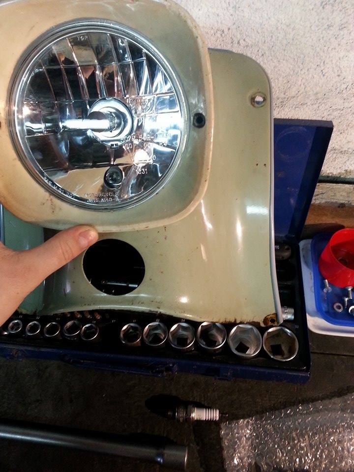

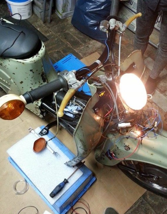

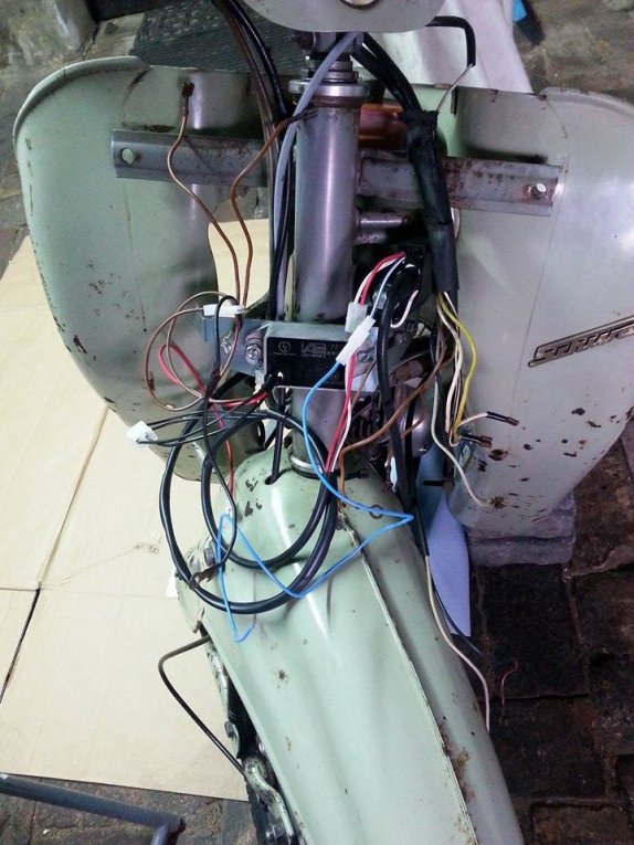

Solang es nicht stark schleift ist alles gut.H4 in kommt auch rein:

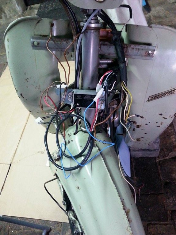

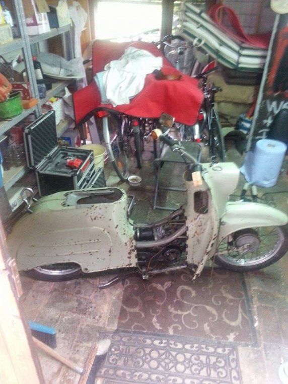

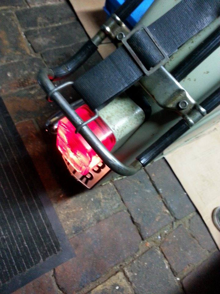

[ATTACH=CONFIG]13601[/ATTACH]angefangen mit Verkabeln. Morgen der Rest.

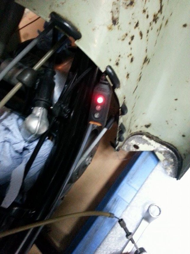

[ATTACH=CONFIG]13602[/ATTACH] -
