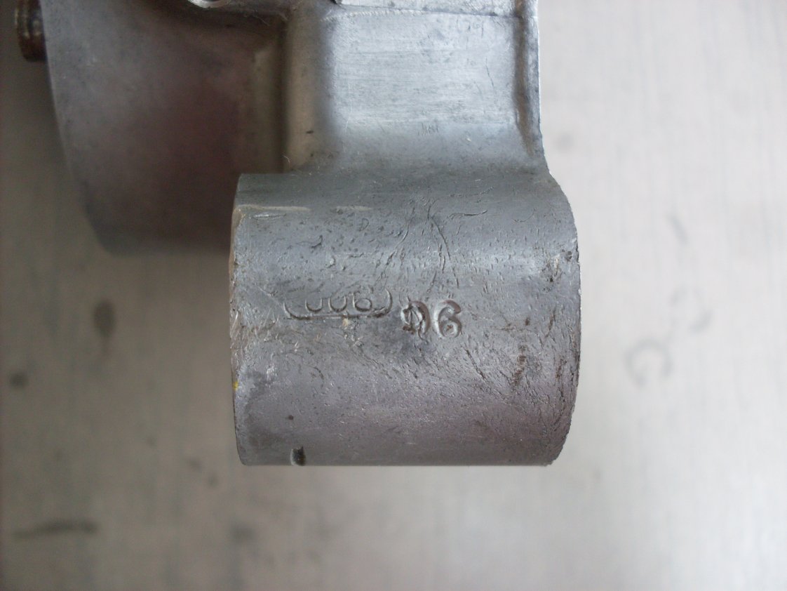

  • Hallo hier die nächste Frage,
    ich habe bei mir noch ein linke Motorhälfte liegen und diese hat nicht diesen hervorgehobenen Bereich wo für gewöhnlich die Motornummer steht. Kann mir dazu jemand was sagen? Weggefeilt oder -gefräst kann man denke ich ausschließen, denn es ist wirklich nichts zu sehen.
    [ATTACH=CONFIG]8761[/ATTACH][ATTACH=CONFIG]8762[/ATTACH][ATTACH=CONFIG]8763[/ATTACH]

  • Kann ich dir morgen gern machen, aber die Bilder allein werden nichts nützen, genau so wenig ist es mit den zwei Bohrungen getan. Ich selbst habe es noch nicht gemacht, aber ich habe schon sehr oft gelesen dass ein Umbau sich überaus schwierig gestaltet wenn es denn auch vernünftig funktionieren soll. Dann doch lieber die 70 Euro für ein neues Gehäuse in die Hand nehmen.
    Wie gesagt, Bilder dann trotzdem gern morgen. :)
    Hast du von einem besagten Gehäuse ein Bild zur Hand S50Benni? Ich habe nämlich im Vorfeld extra noch mal bei Google geschaut und nichts finden können.
