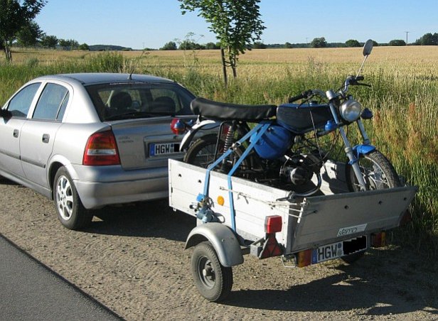

    So, es ist vollbracht!
    War einfacher als gedacht.
    [ATTACH=CONFIG]8825[/ATTACH]

    Dreh doch einfach die Schwalbe um also Vorderrad in Fahrtrichtung dann sollte es schon passen.

  • Hab nur etwas Bedenken, dass der Panzer an der Bordwand des Anhängers scheuert bzw. bei Stößen verbogen wird.
    Dann nimmst du dir noch eine paar dicke decken oder Schaumgummi und Polsters das an den Stellen wo du bedenken hast

  • Naja, aber bevor ich mir die Schwalbe ins Auto wuchte stell ich sie mir doch lieber auf den Anhänger. :D

  • Meinst du die Stöße auf einem gefederten Anhänger sind stärker als bei normaler Fahrt?
    Mit Anhänger fährt man an sich ja schon recht sinnig.
    Naja - viele Wege führen ja bekanntlich nach Rom.
