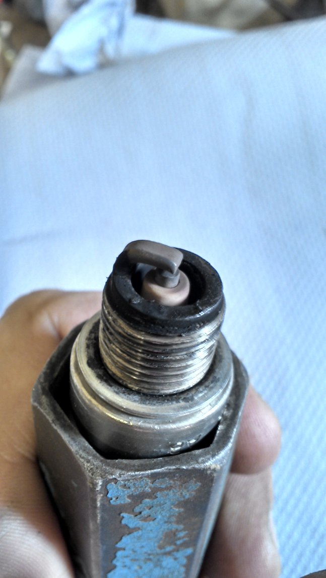

  • so heute nochmal das Phänomen gehabt!
    Gefahren, war nur kurz tanken danach ging das Spektakel los!
    Man kann dann mit der Zündkerze ganz untertourig weiterfahren, trotzdem schüttelt es einen echt perwers, nimmt halt kein gas mehr an etc.
    Hab es dann grad noch so mit Müh und Not zu einem Kumpel geschafft. Der hatte leider keine neue Zündkerze da sondern ne Drahtbürste.
    Hier mal vorher
    [Blockierte Grafik: http://www7.pic-upload.de/thumb/14.08.13/428ifeolei1.jpg]
    dann sauber gemacht und siehe da es ging wieder!!!! Das leider nur ca 5 km bis nach Hause, dann war wieder Ruhe. Also ich gleich wieder rausgeschraubt und siehe da das gleich Ergebnis.
    Ist ja sicher jedem klar das bei dem Ruß kein Funke ordentlich überspringen kann.
    Also Kerze wieder sauber gemacht und wieder rein. Wollte wissen ob das wieder auftritt. War noch nichtmal richtig vom Hof fing das ganze wieder an, da hab ich gedacht ne das lässte jetzt lieber bleiben.
    Und wieder rausgeschraubt, und sie sah wieder so aus. Da war die Kerze dann entgültig tot, obwohl sie orginal DDR war....
    und fangt mir jetzt nicht mit " Stelle den Vergaser doch mal ein" an :thumbup:

  • Hi,
    Bei aller Liebe, wenn ich so ein verrußtes Kerzenbild sehe, und das wohl schon nach wenigen Kilometern, muß ich mich doch nicht wundern, wenn die Kerzen aussteigen.
    Da ist doch was grundlegendes im argen…..
    Verrußte Kerzen deuten zunächst auf:
    • Luftfilter zu
    • Auspuff zu
    • Vergaser verschmutzt, verstopft
    • Zuviel Spätzündung/ Kontaktabstand nicht korrekt
    • Falsche/ lockere Bedüsung
    • Falscher Wärmewert der Kerze
    • Motor erreicht seine Betriebstemperatur nicht
    • Motor zieht Getriebeöl
    • Falsches/ zuviel Mischöl
    • Falscher Sprit /irgendwelche Beimischungen
    Irgendwo in dieser Aufzählung liegt Dein Problem höchstwahrscheinlich. Einfach mal der Reihe nach durchprüfen und Schritt für Schritt ausschließen.
  • Das Problem ist ja das die Kerze nicht immer so aussieht!!! Nur wenn sie kaput geht! Werde bei gelegenheit nochmal nen Bild vom Rehbraunen Zustand posten da seht ihr das alles passt!
    Ist halt nur wenn die " kerze kaputt geht"...
    Wechsel nochmal den Luftfilter diese Woche, das wär das einzigste obwohl die Patrone noch gut war, naja neue rein und sehen
