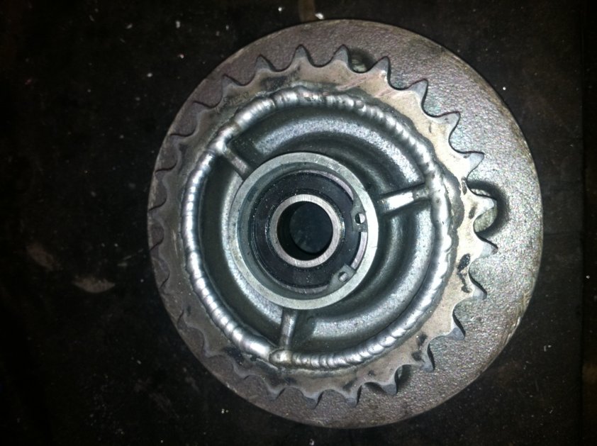

  • Ich habe noch ein 26er Ritzel samt Mitnehmer für hinten liegen!
    Hatte ich damals an meinem Roller verbaut und schaffte 127 km/h :D
    Bei Interesse PN.
    Getriebe ändern ist alles zu aufwendig und zu teuer!
    Verhältnis Preis zu Nutzen ist meiner Meinung nach total vorn Arsch.

    Ist das 26er Kettenrad was für dich? Ich hab heute mal ein 14er Ritzel drauf gemacht. Kumpel mit GolfV meint geht immer noch knapp über 100 und er muß richtig Gas geben. Ich will zur Zeit genau das Gegenteil wie Du.
  • Der 26er Mitnehmer ist auf jeden Fall sehr interessant, da werd ich wohl zuschlagen. Wollte aber erstmal die restliche Optimierung einlaßseitig vornehmen (Versager + Luft), damit aus dem Motor schön alles rausgeholt wird und mit dem Dailyrace dann alles hoffentlich richtig gut läuft. Wird auf einen Mikuni hinauslaufen (VM20). Der Einlaßflansch am Zylinder ist ja auch 20 mm.
