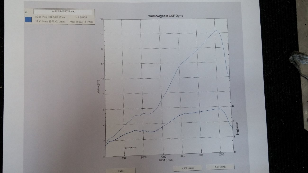

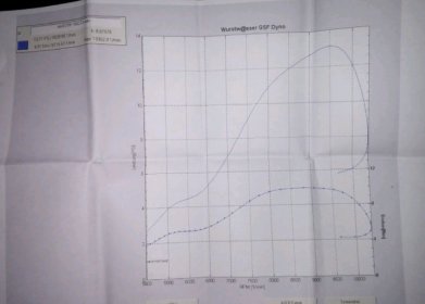

Ich hatte die Möglichkeit den BVF 21 N1-11 mit einem Zt VM 20 auf dem Prüfstand zu vergleichen.
Ich dachte bis jetzt das der VM20 der beste vergaser sei, jedoch war mir das optische zu auffällig da ich jeden tag mit der Simson durch die Stadt fahre. Habe mich entschieden den BVF zu kaufen, einbauen und ab auf den Prüfstand.
Mikuni-->85/4 von Laugytuning inkl. Reso 85 von laugy ergab mit geschlosseser Kettenführung 13,58 Ps am Hinterrad-->Düse 95ger
BVF -->85/4 von Laugytuning inkl. Reso 85 von Laygy auch mit geschlossener Kettenführung 16,31 Ps am Hinterrad-->Düse 100
somit war für mich sofort klar das der Mikuni definitiv nicht mehr gefahren wird.
Grosser vorteil vom BVF 21 N1-11 ist die nette originale Aufschrift direkt am vergaser ![]()
