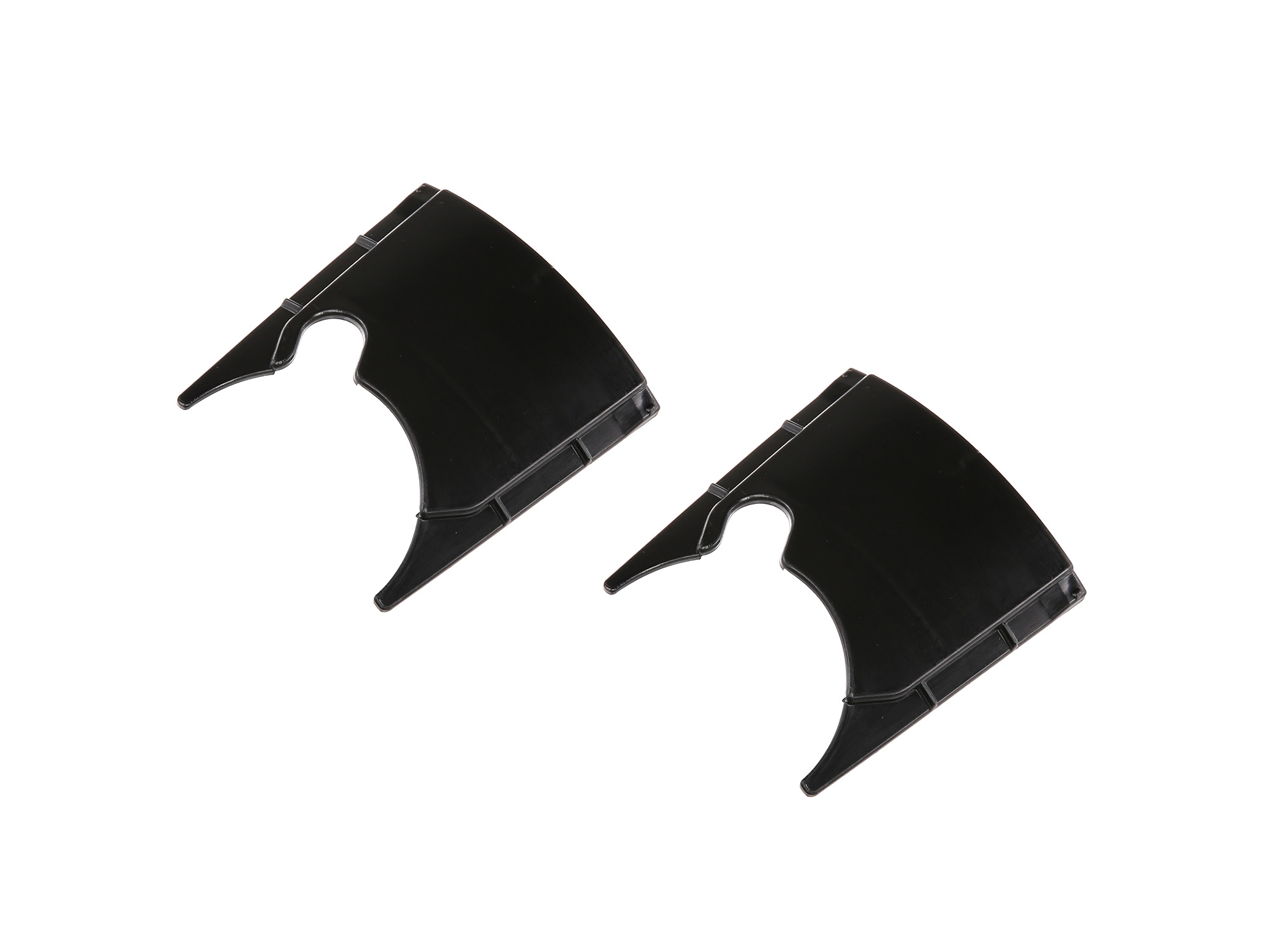

Dann muss doch bestimmt die Lochabdeckung unter Batterie bzw. nach vorn hin weg gelassen werden, oder?
Es war mal die Rede davon die Schieber weg zu lassen. Habe ich aber nie gemacht...
Wo kommt dann die zusätzliche Luft her, wenn man die Schieber drin lässt?
Wahrscheinlich durch die Ritzen. Bei mir ist es auch mit 26er Vergaser zufriedentstellend gelaufen...
Die Herzkästen sind ja nicht 100% dicht, die zieht überall was durch
