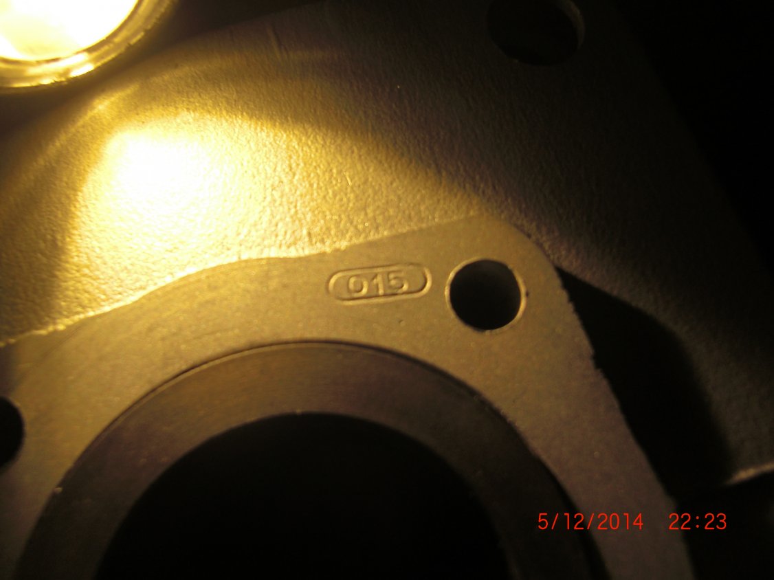

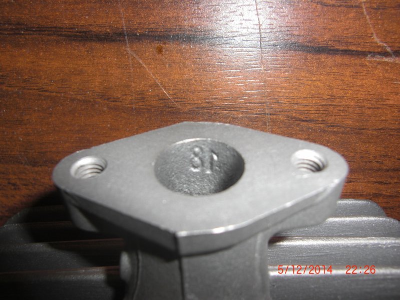

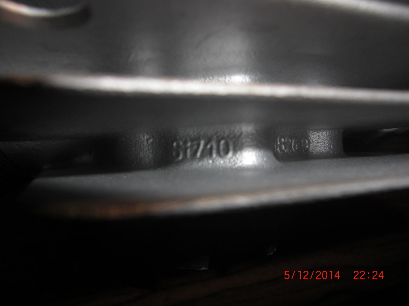

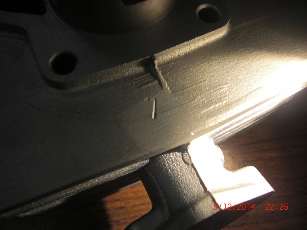

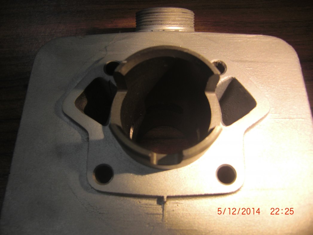

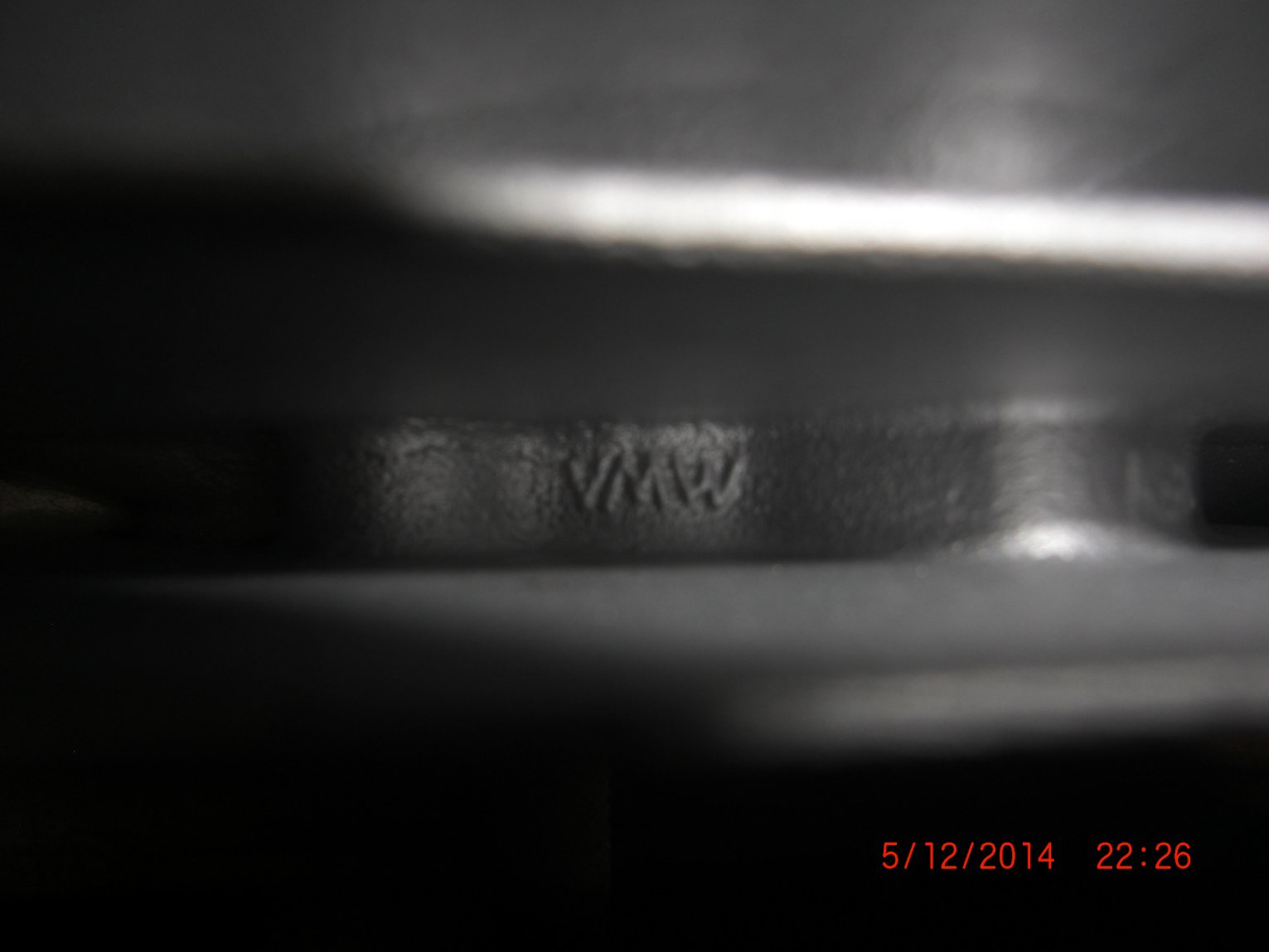

Hersteller: Simson Suhl / VMW
Zylinderart: S51
Erkennungsmerkmal: VMW unter der untersten Kühlrippe und eine Ersatzteilnummer / Bei den Meisten am Ansaugflansch das Gussjahr eingegossen / manchmal an der Zylinderkopfkante eine Nummer im Oval
Vertrieb: Ehemalig Simson-Werkstätten, jetzt nurnoch im Netz gebraucht und seltenst im Nullschliff.
Verarbeitung: Steuerzeiten streuen zwar Teilweise und die Kanäle sind nicht entgratet ab Werk, aber noch immer das beste auf dem Markt. Original 16er Einlass!
Preis: Variert nach Zustand, zwischen geschenkt und 150,- mit Kolben
Gesamtbewertung: Das Maß der Dinge in der Simson-Welt.

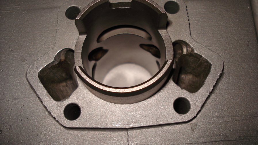

Hersteller: Almot
Zylinderart: S51
Erkennungsmerkmal: Almotschriftzug in der untersten Kühlrippe
Vertrieb: MZA
Verarbeitung: Scharfkantig, keine schönen Gussübergänge, Fuß und Kopfdichtflächen sind sehr grob. 19er Einlass ab Werk.
Preis: Zylinder Solo um 29,30€-31,70€
Gesamtbewertung: Mit nacharbeitung der Kanäle (entgraten) und auf Kompressionshöhe achten, verbaubar.

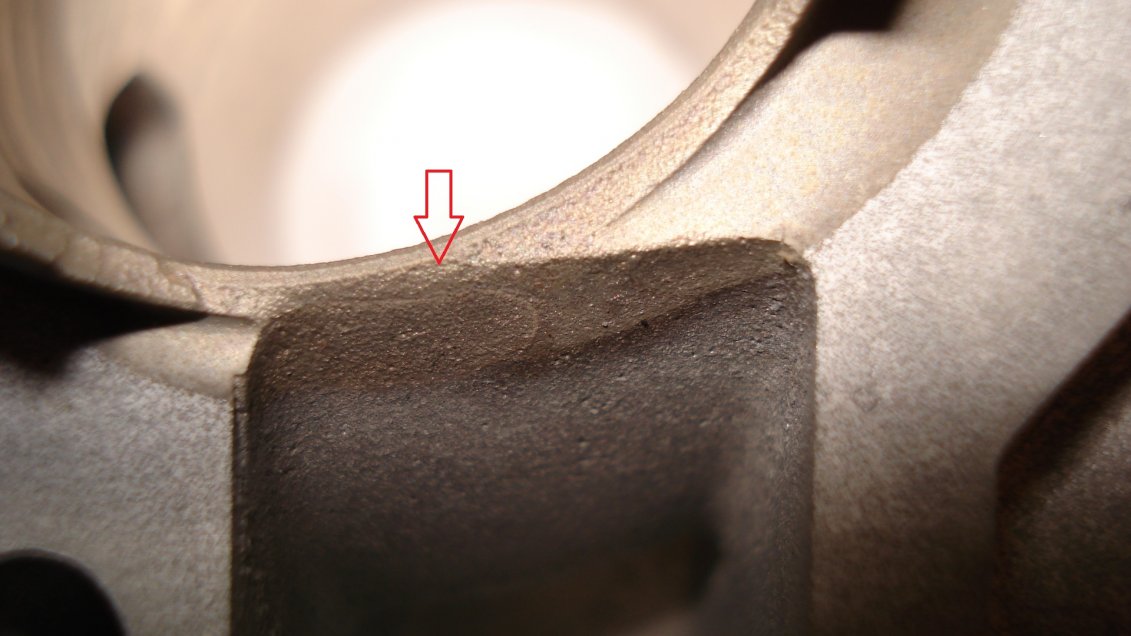

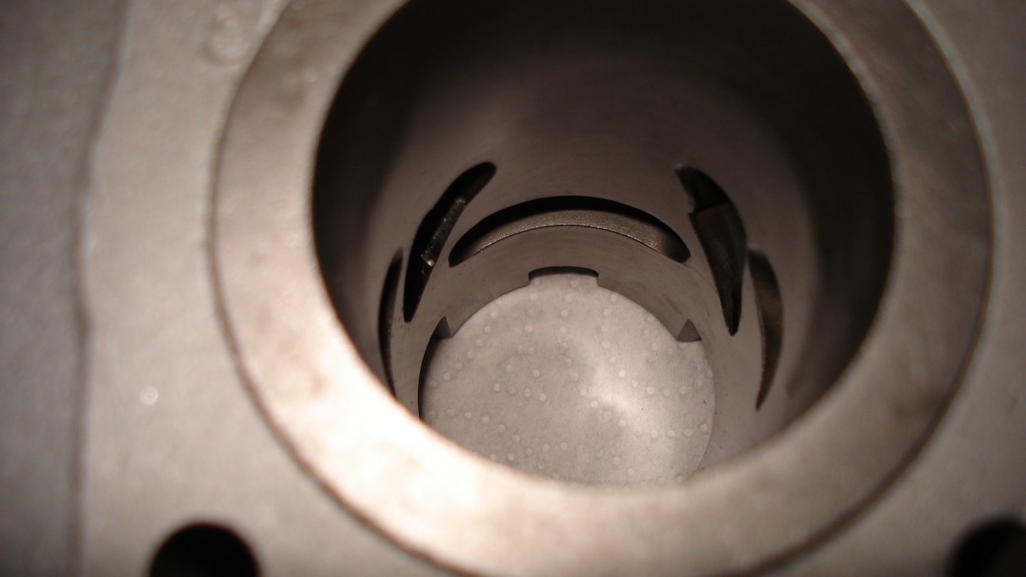

Hersteller: ???
Zylinderart: S51
Erkennungsmerkmal: HR im Rechteck, unterste Kühlrippe
Vertrieb: MZA (12310C)

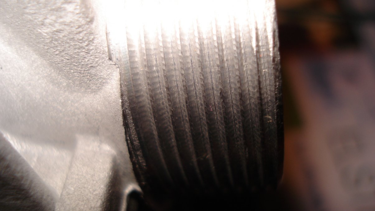

Verarbeitung: Kommt in einer weissen Kiste mit Zylinder S-51 aufdruck, verpackt in einer billigen weissen Einkaufstüte, Überströmer sind zu klein gearbeitet und gegossen, Kanäle sind nicht glatt, sprich überall Buckel, überall scharfkantig, Buchse ist nicht entgratet, Dichtflächen außerordentlich glatt und schön, Auspuffgewinde schön sauber geschnitten, 19er Einlass ab Werk, aber in diesem Zustand nicht mal zum weitwurf geeignet meiner Meinung....
Preis: MZA MAP 26,36€
Gesamtbewertung: Wenn man einen Dremel, gebogene Feile und genug Zeit hat, kann man aus dem Zylinder noch etwas machen, aber im Rohzustand für mich schlechter gearbeitet wie ein Almotzylinder, andernseits ist die Laufbuchse schön hart und der Hohnschliff in Ordnung.
ACHTUNG! AUSPUFFGEWINDE IST CA 5-7MM ZU LANG. Die Krümmermutter wird dadurch quasi nicht durch das Sicherungsblech gehalten!
