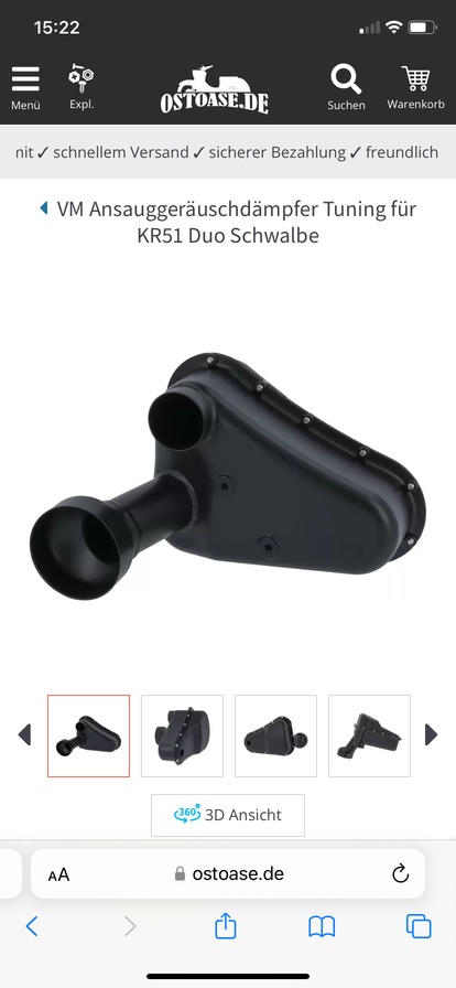

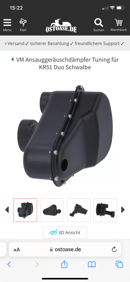

    Jetzt habe ich aber folgendes Problem, ich bekomme sie sehr schlecht an 1 1/2-3/4 Umdrehungen gemischschraube und Standgas ist gut, wenn sie dann an ist läuft sie untenrum ganz gut ( bissig ) aber ab der Mitte zieht sie nicht mehr so wie erwartet, laut Tacho auch nur 70-75 bei 100kg Lebendgewicht, wenn sie mal ausgeht beim fahren bekomme ich sie auch nur angeschoben 🤮 Luftfilter ist nen großer zweiteiliger drin der dem Originalen optisch gleich kommt, vape ist verbaut!
