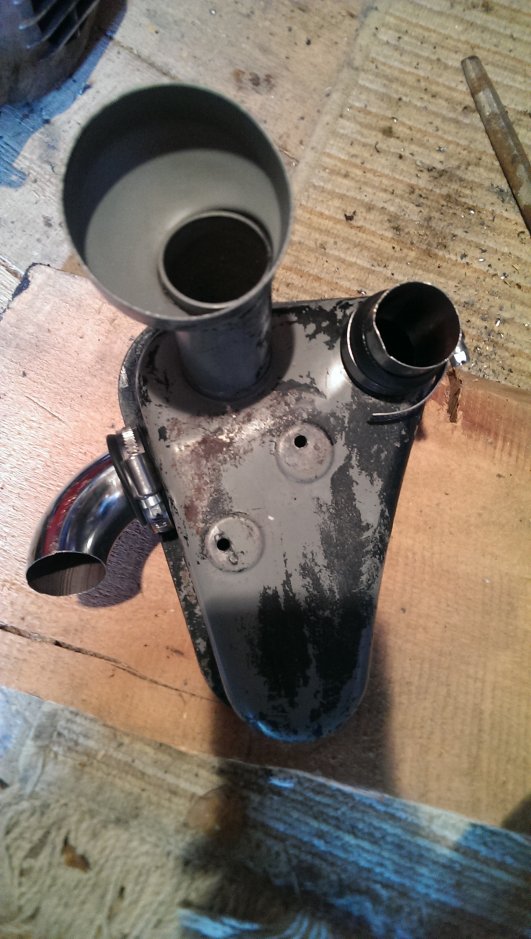

Ich plane bei meiner KR51/2 den LT S60 Sport zu verbauen.
Laut LT ist zwar kein Luftfilterumbau nötig aber von Vorteil kann dieser lange, dünne Schlauch ja wohl kaum sein?
Warum baut man sowas??? ![]()
Ich habe schon etwas zu dem Thema gelesen.
Es wird ja unter anderem empfohlen Löcher ins Verbindungsteil zu bohren
und es mit einer Strumpfhose zu umwickeln.
Das kommt für mich aber nicht in Frage.
Mir sind da 2 Lösungsansätze in den Sinn gekommen.
Wie wäre es mit diesem Luftfilter der KR51?
Ist der viel lauter?
Simson Schwalbe Ansaug Muffe Luftfilter KR51 Neu Ansaugschlauch Replika | eBay
Oder aber, mein aktueller Favorit, man entfernt das dünne Rohrstück
und ersetzt es durch ein dickeres und nutzt dann einen dickeren und etwas kürzeren Schlauch.
Oder wie habt ihr das bei moderatem Tuning gelöst?
