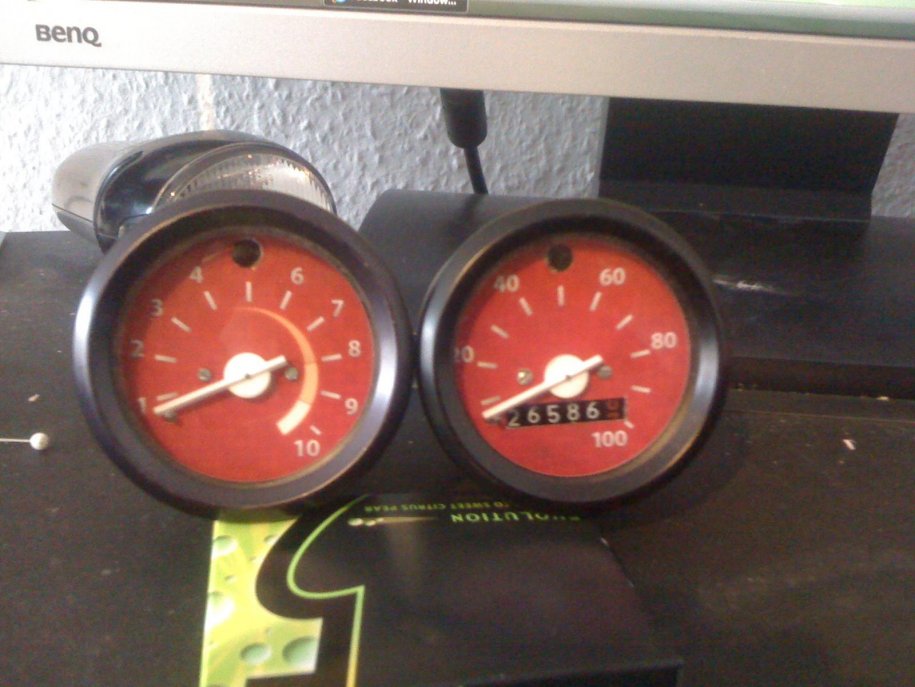

• Ich habe für meine Enduro Anfang Winter nen Tacho (DDR neuer Zeiger) mit 27tkm gekauft der war aber wie neu und nen DZM der hatte paar Altersspuren war aber ebenfalls DDR Produktion hat aber die alte Zeigervariante. Das stört mich aber nicht, hab ja auch nur 20€ inkl. Versand bezahlt ^^

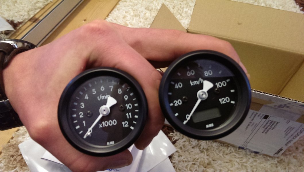

  • Vor ein paar Jahren waren die MMB-DZMs und Tachos auch noch nicht so hirnamputiert stark gedämpft. Anscheinend sind unfähige Mitarbeiter dazugekommen.

  • mein MMB Tacho ist auch aus 2010 und diesen fahre ich nun seit mehr als 6000KM und kann mich nicht beschweren. Komisch aber hat den jemannd MMB schonmal angeschrieben und dazu befragt!?

  • Also ich kann über mein MMB Tacho und DZM nich beschweren, Tacho läuft seit über 30.000km einwandfrei wie am ersten Tag und den DZM hab ich ca seit 25.000km drauf und wackelt kein bischn und geht auch nicht zulangsam. Hatte bisher beide mal auseinander gebaut, weil ich die Tachoscheiben beklebt habe.
    Bild ist etwas älter
  • Also entweder gibt es da eine sehr starke Serienstreuung oder die haben im Laufe der Zeit was geändert.
    Werde MMB mal an schreiben, mal schauen was sie dazu sagen.
    Der Unterschied ist wirklich enorm, beim MMB DZM hat sich der Zeiger beim Beschleunigen und hoch schalten
    nicht runter bewegt. Der DDR DZM ist wirklich sofort 1000 oder 2000 rpm runter.

  • Also mein DZM zeugt rechnerisch genauso viel zu wenig an, wie dein Tacho.
    MMB hats echt drauf. Wenigstens habe ich für dieses Klomp nicht soviel bezahlt...
