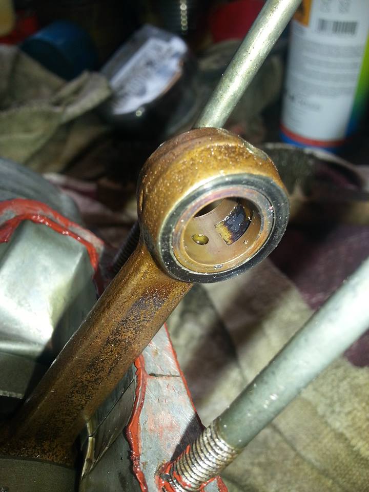

  • Also bei meinen 70 bisher gereggten Motoren habe ich auch schon viel gesehen, unter anderem diverse Messingbuchsen im oberen Pleullager bei M5xx Motoren. Meines Wissens nach waren diese bei Motoren die in die Fortschritt E930 Einachser eingebaut waren Standard. Diese gabs auch mit 70ccm. Aber wenn du einen 70er mit 50er Welle hast ist das mal schöner Pfusch. Die M53 KW im M5xx Motor? Von der Breite her keine Ahnung obs geht aber merkt man ganz schnell: M53: 39,5mm Hub und M5xx 44mm Hub.
    Hier noch ein Bild:
    [ATTACH=CONFIG]10039[/ATTACH]
    Edit: Nicht alle S70 Wellen haben angeschrägte Wangen! Gab auch welche die einfach nur größere und zusätzliche Bohrungen. Hatte ich auch schonmal.
