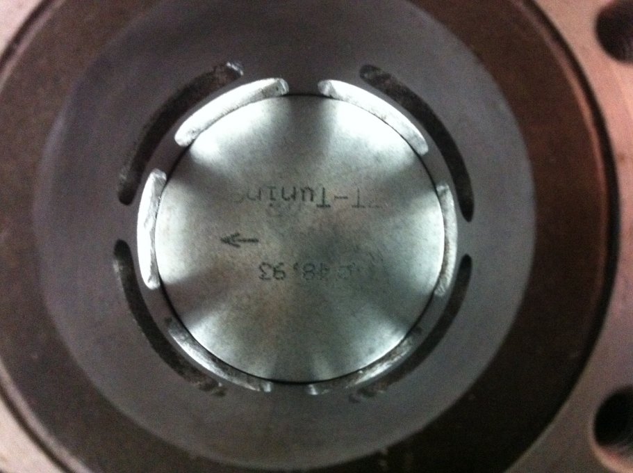

Aufspindeln wie?
So sollte es dann aussehen. [Blockierte Grafik: http://s1.directupload.net/images/140323/temp/2oal94wy.jpg]

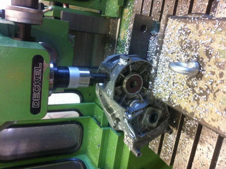

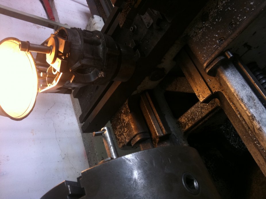

Ist 54mm jetzt. Habs bei nem Kollegen machen lassen auf der Drehbank -
Entweder auf der Drehbank oder der Fräse.
Drehen ist nicht ohne, am besten du suchst dir jemanden der das gelernt hat und es für wenig geld macht.

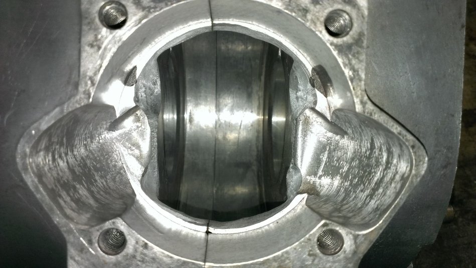

Dort muss dann geschweißt werden. Aber da bin ich raus, damit habe ich mich noch nicht beschäftigt.[Blockierte Grafik: http://img.tapatalk.com/d/14/03/28/6emu2e3y.jpg]

Egal ob Wasser gekühlt oder ein andere Luftgekühlte Fremdzylinder bei den meisten musst du das gehäuse aufschweißen und wieder zurecht Fräsen!
Hier mal als Beispiel mein Motor mit FOS Spülung, da hab ich eine Aluplatte aufgeschweißt. Das erspart sehr viel Arbeit. -

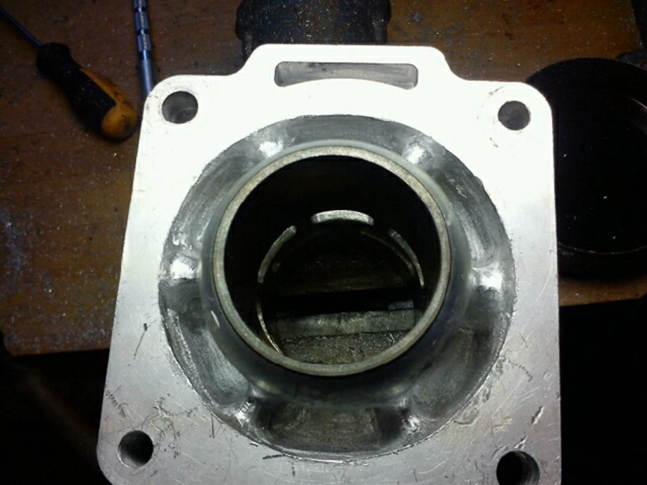

Hast Du das Fos Konzept so umgesetzt wie es an anderer Stelle vorgestellt wurde? Umlaufende Strömer und mehrere Auslässe?
Jap habe ich

1.Man hat eine direkte Mebran ins Kurbelgehäuse.
2.Dir unteren 6 Kanäle sind die Üs.
3. Und die obern die 4 die Auslässe.
So reime ich mir das laut den Bildern zusammen. -
