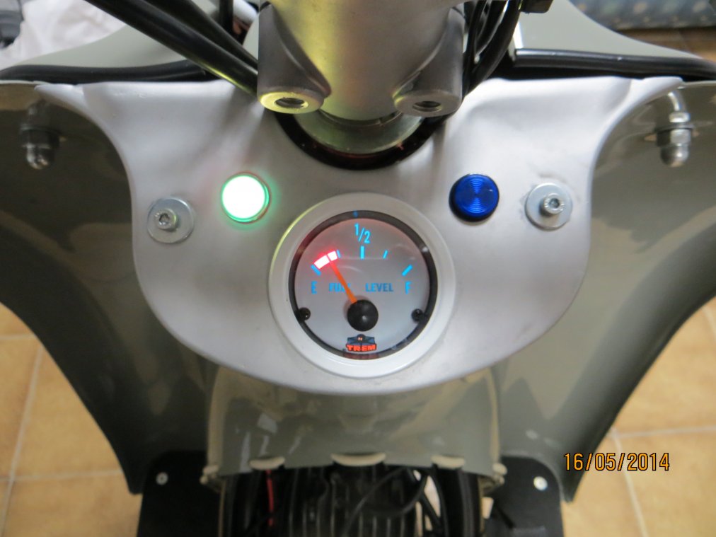

Der lang ersehnte Signaladapter kam am Freitag nachmittag noch mit der Post.
Er konnte am selben Abend verbaut werden.
Das heißt ab nun endlich auch eine verlässliche Anzeige der Drehzahlen!
Außerdem reiche ich hiermit die Bilder der fertig verbauten Kontrollleuchten nach.
Ich bitte den dortigen Gesamtreinigungszustand zu ignorieren, dafür gibt es Gründe. -

Angenehm! Danke sehr!
Ich glaub wenn ich Polizist wäre und den Hobel auf der Straße sehen würde hätt ich gar keine Lust dich anzuhalte.. Das Protokoll hätte 15 Seiten xD
Sehr geile Aufbaustory, Respekt dafür, und vor deinem handwerklichem Geschicke.
Schade nur das du dich vorher nicht hast beraten lassen was den Motor an geht. Der geht ja wie ein Sack Nüsse, sorry, aber da hast du wohl viel Lehrgeld bezahlen müssen bevor bald hoffentlich ein richtiger Motor kommt.
made my day.
Die Schwalbe ist einfach super. Die Anzeigen sind auch super. Gefällt mir richtig gut was du da gebaut hast. Was hast du denn für einen Spiegel verbaut? Der gefällt mir optisch ganz gut. Sieht man mit dem auch gut nach hinten?
