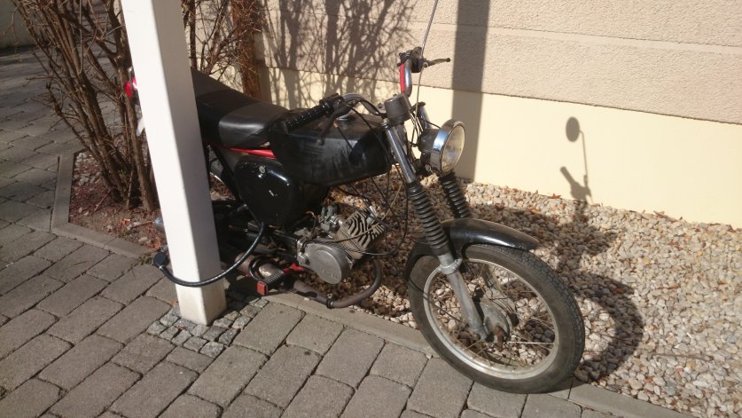

  • Hallo,
    bin ziemlich neu hier im Forum, drum stelle ich mich mal vor. Ich heiße Marcel und bin ein 21 jähriger Student und habe mir vor kurzem eine Simson zugelegt weil ich einfach auf die Teile stehe und meine Kollege auch eine hatte ( hatte = wurde geklaut als ich meine gekauft habe -.-).
    [ATTACH=CONFIG]10916[/ATTACH]
    Hier ist die "Schöne". Naja eher nicht.
    Das habe ich bereits gemacht (noch nicht auf dem Foto zusehen):
    - Lenker mit Anbauteilen
    - Neuer Auspuff
    - Vergaser eingestellt
    - neuer Sitzbezug
    Geplant:
    - Kupplung richtig einstellen
    - Elektronik auf vordermann bringen
    - Einen geraden Obergurt besorgen (der gebogene is hässlich)
    - Gepäckträger
    - Rahmen in mattschwarz lackieren
    - Tank + Seitendeckel in silber
    - Simson Aufkleber kleben
    - Kickstarterwelle erneuern (2 Zähne sind mir beim Ölablassen entgegen gekommen)
    - Neues Schutzblech vorne
    So das wars.
    Bis ich mit der fertig bin, dauerts noch ne Weile, aufgrund einer fehlenden Werkstatt bzw. Garage. Ich muss immer auf gutes Wetter warten :D
    Mfg

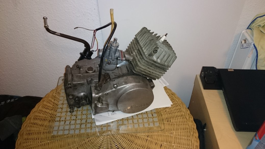

    PS: Wegen den zwei bösen Buben die mir beim Ölablassen entgegen gekommen sind musste ich den Motor auseinander bauen:[ATTACH=CONFIG]11094[/ATTACH]

  • Zitat von Apples;2839515
    D
    Hast du dir das komplette Getriebe mal angeschaut???
    Da sieht so aus, als ob irgendein Zahnrad zwei Zähne verloren hat!
    Simson S50 B2
    Vape
    LT 63
  • Ja war Kickstarter Segment, deshalb ging der Kickstarter ja auch net. Aber ist jetzt wieder alles in Ordnung . morgen gehts weiter mit der elektronik
