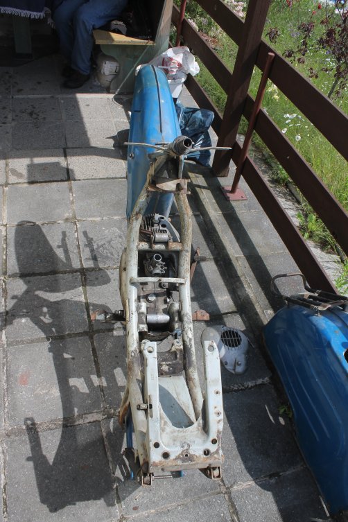

  • Erstmal möchte Ich mich richtig vorstellen, mein Name ist Steven, bin 21 und komme aus Pirna, knappe 20 km östlich von Dresden.

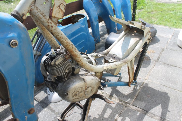

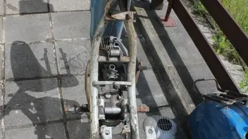

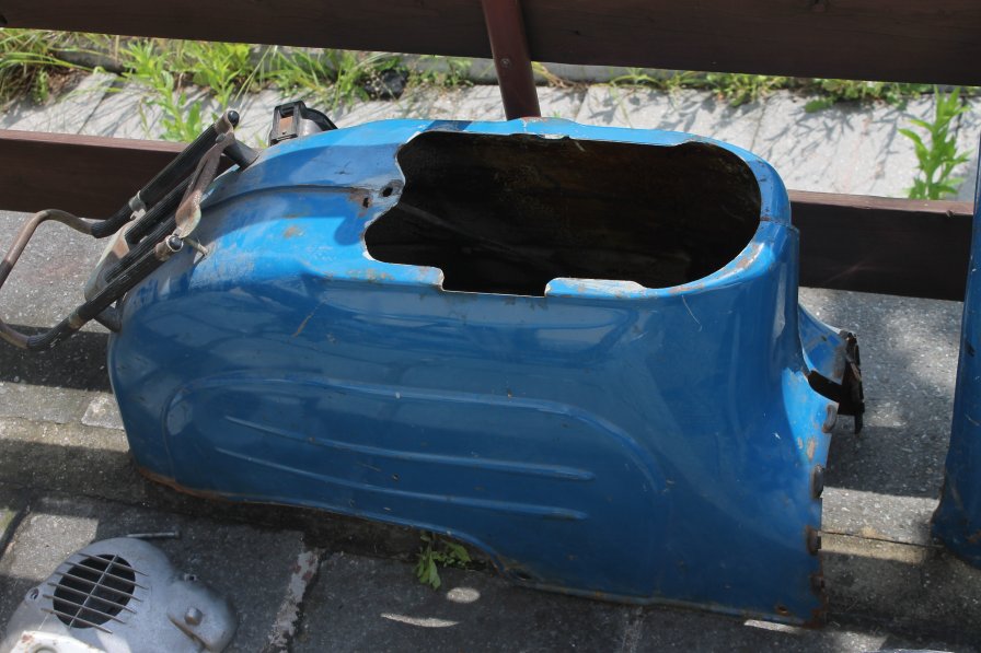

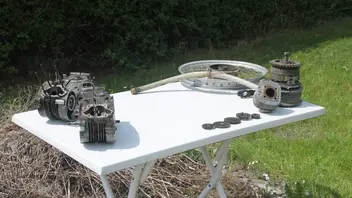

    Habe mir vor kurzen eine Schwalbe besorgt, eine alte "Strich-Einser" mit dem Baujahr 1974. Also jetzt genaue 40 Jahre alt das gute Stück. Der Preis, den ich dafür bezahlt habe, war aber gelinde gesagt, ein Schnäppchen.
    Der Zustand, in dem die Kleine hier ankam, war nicht der schlechteste, aber alles in Einzelteilen und viele fehlende Teile. Vorhanden waren:
    - Rahmen
    - Schwinge, Schwingenträger
    - Panzer
    - 2x Beinschild
    - 2x Kotflügel
    - 1x Motortunnel
    - 1x fertiger Motor 3Gang

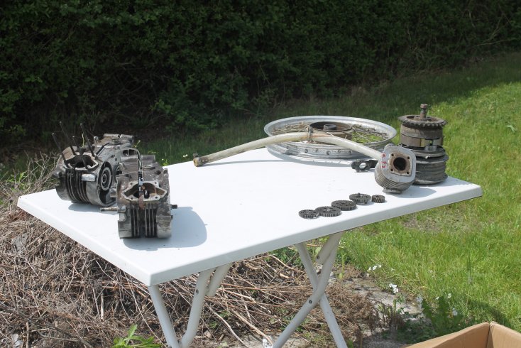

    - 2x unfertige, komplett zerlegte Motoren
    - und viele Kleinteile.

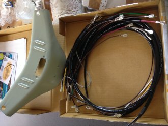

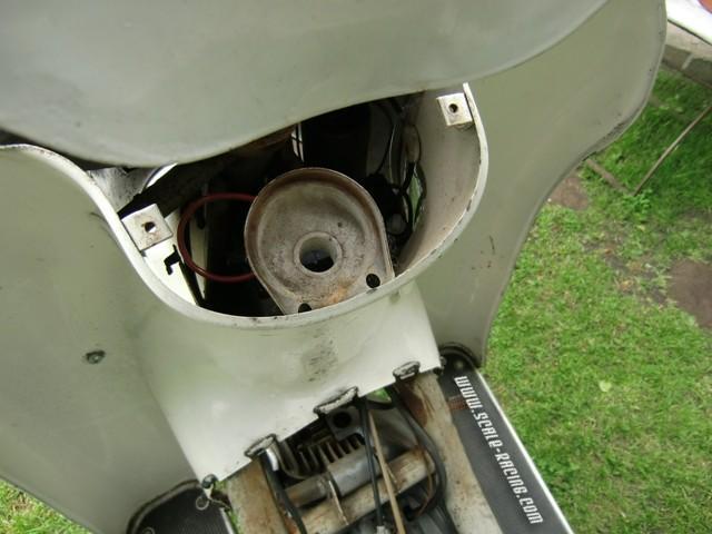

  • Soo, heute kamen wiedermal 2 Pakete an, einmal war ein neuer Kabelbaum drin und eine Lenkerabdeckung. Langsam ernährt sich das Eichhörnchen ;)

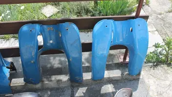

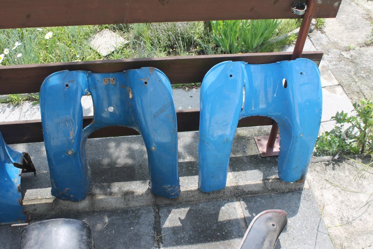

    Nebenbei ist mir aufgefallen das ich die falschen Beinschilder dahabe...ist ziemlich ärgerlich, da die Aufnahme für den Luftftilter nicht da ist. mal sehen, ob ich tauschen kann o.ä.
