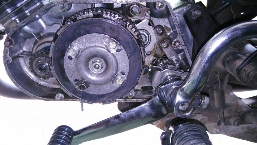

Hey Leute.
Ich habe einen 70/4 Zylinder, mit geplanten Kopf. Der Kolben ist einseitig etwas gekürzt.
Habe Vape Zündung verbaut.
Nun zum Setup und dem Problem.
ZZP 1,4 vor OT
AOA2
HD 105
Nadel 09 hängt 4 Kerbe
Leerlaufdüse 50
Mein Problem, Motor springt nicht an, Kerze ist nass.
Ich nehme an ich muss anderst Bedüsen, oder habt ihr noch einen anderen Tip?
Mfg.Tobias
