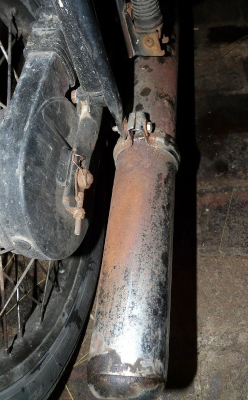

ich bin grade dabei das Moped (s50) meines Vaters wieder herzurichten und bin grad am Überlegen was ich mit dem Auspuff mache, der ziemlich verrostet ist. Dieser ist verchromt und war vor ca 5 Jahren, als mein Bruder die Mühle wieder zum laufen gebracht hat, neu.
Wäre es nun besser einen neuen zu kaufen oder hätte es Sinn den Auspuff komplett abzuschleifen und mit Ofenlack zu lackieren oder sollte ich da lieber gleich einen neuen verchromten kaufen. Da hätt ich halt Angst, dass der wieder schnell anfängt zu rosten, wie der letzte.
wäre dieser Lack geeignet:
Motorenlack Auspufflack Spray Ofenlack Hitzefester Lack Ofenfarbe Schwarz 1200°C | eBay
1200°C sollten ja auch beim Krümmer ausreichen oder?

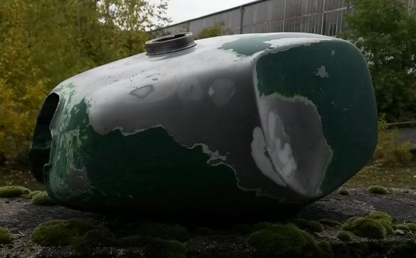

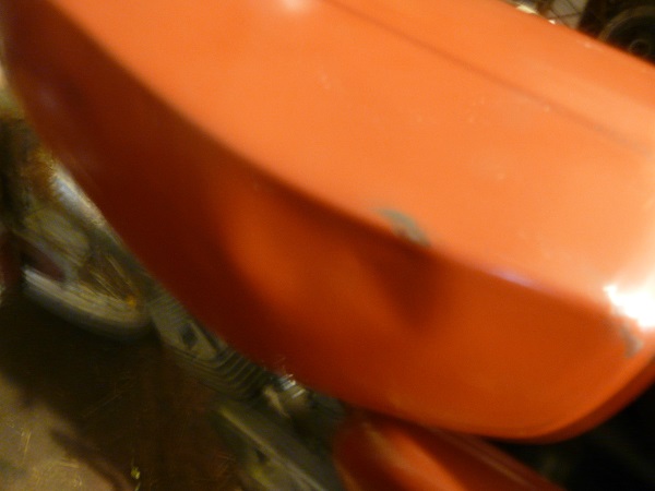

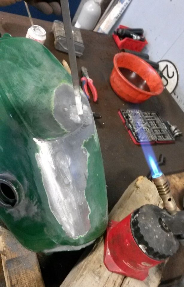

Desweiteren hat der Tank eine ziemliche Beule, gibt es da irgendwelche Möglichkeiten diese wieder auszubeulen?

 Wichtig ist aber das einbrennen vom Lack. Am Krümmer wird es meist zu schnell heiß, dass der Lack dann verbrennt (wird weiß). Nach dem Lackieren etwas laufen lassen bis der Motor einigermaßen warm ist, nach ner Zeit dann ne Runde fahren, am besten mit Gegenwind
