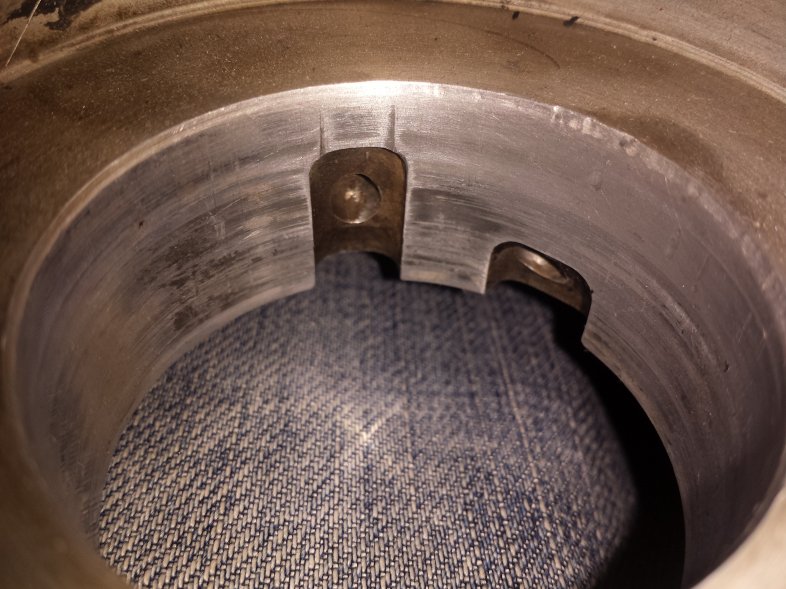

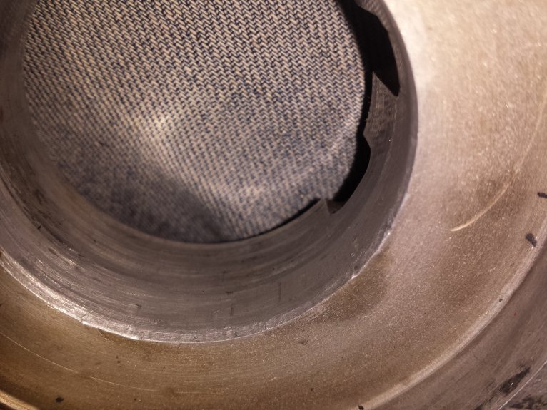

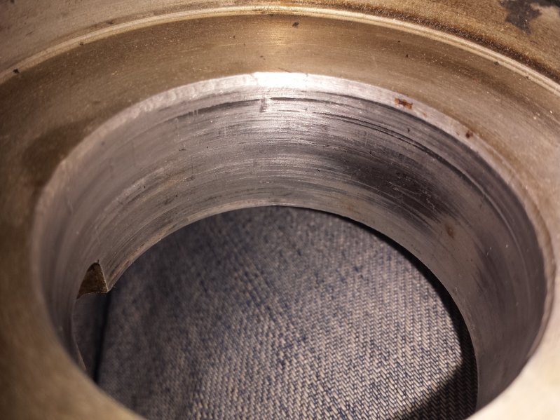

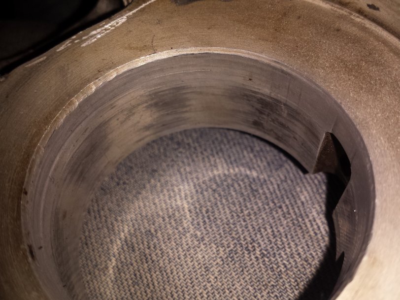

Ok, ich kann auch nochmal ein Foto von der anderen Seite machen. Ich muss nur mal schauen wie tief die 2 Buchen drinnen sitzen zwischen den Buchsen im Korb ist ja ein Hohlraum. Die Buchse sollte nach dem abplanen ja noch Bündig mit dem rest des Korbes abschließen. Da wäre es sicher doof wenn man genau in den Hohlraum abschließt.
Direktmembran Umbau auf M54 Basis 70ccm
Und denk dran: nach dem Abdrehen und Messingbuchse wieder einsetzen mal mit ner Reibahle durchfahren! Ich nehm dafür eine verstellbare.

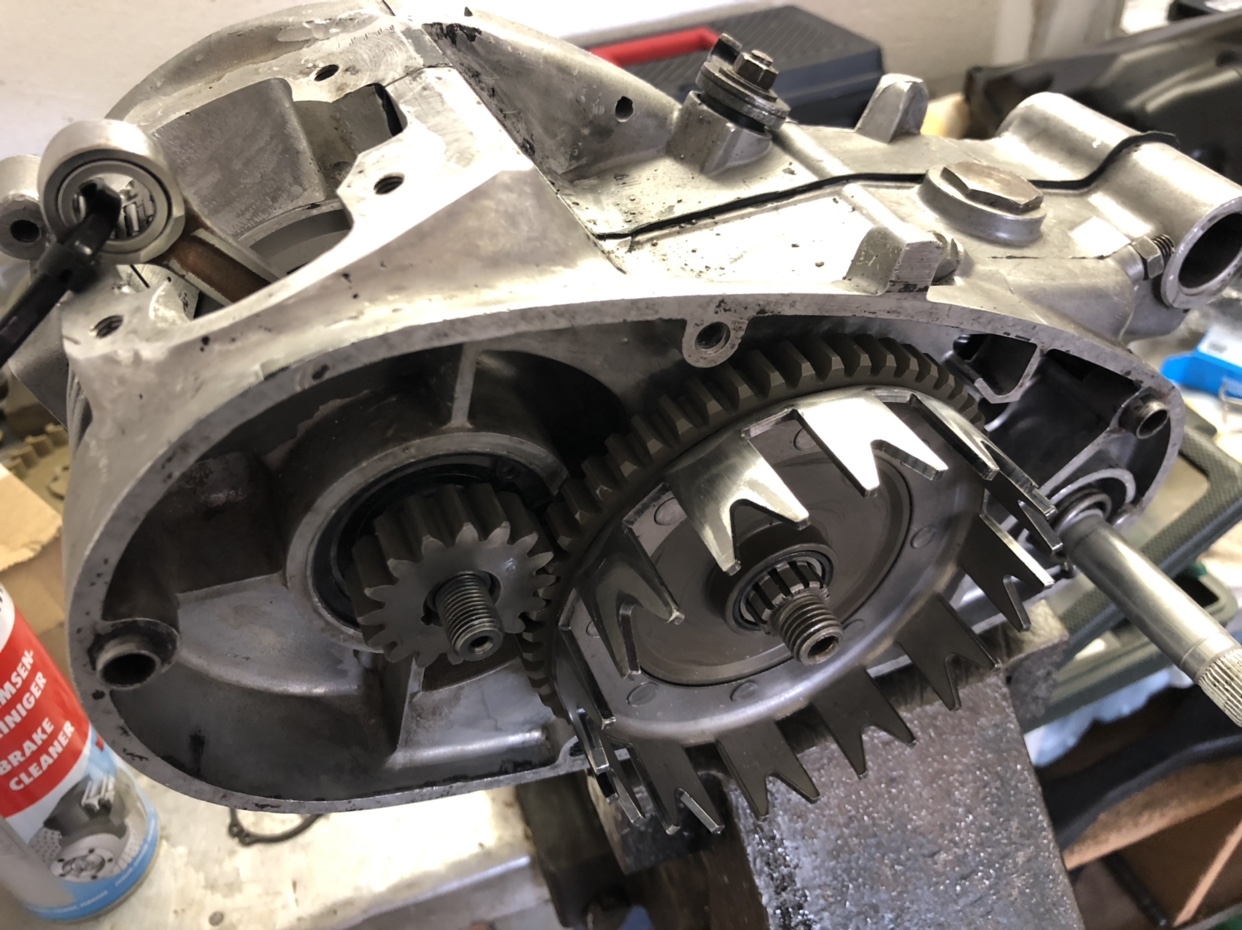

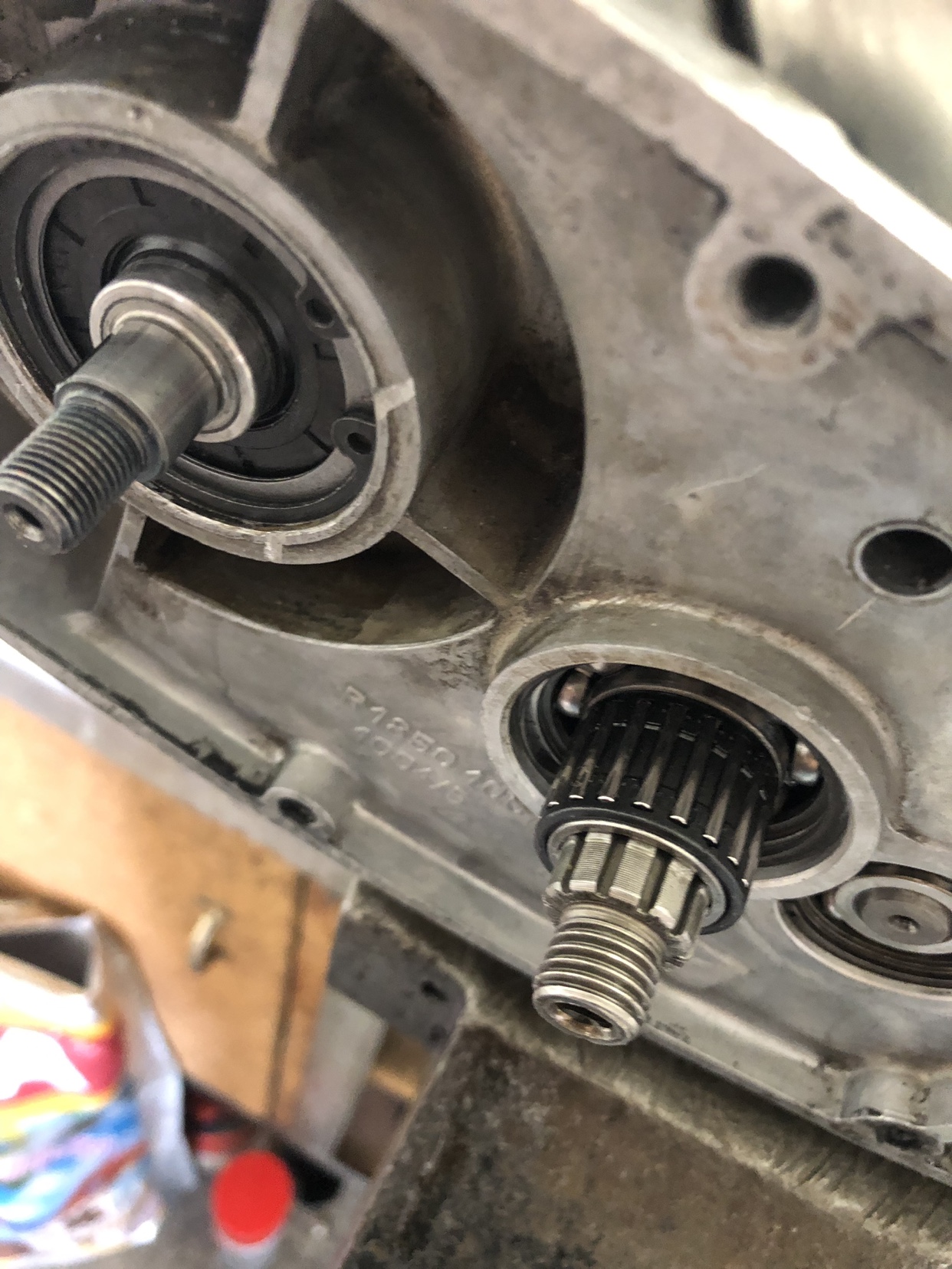

Hallo, wollte mich nach all den Jahren mal wieder zurück melden. Folgendes ist passiert:
Der Rumpfmotor hat nun Tonnenlager bekommen. Die Abdichtung der Kurbelwelle erfolgt nun vom außen (wie bei der S51)
Somit werden die Lager nun mit Gemisch geschmiert statt mit dem Getriebeöl.
Momentan benötige ich etwas Unterstützung.
Aufgrund der Tonnenlager muss der Primärtrieb auf die Gradverzahnte Variante umgebaut werden.
Jedoch ist mir nicht bekannt das es so etwas zu kaufen gibt.

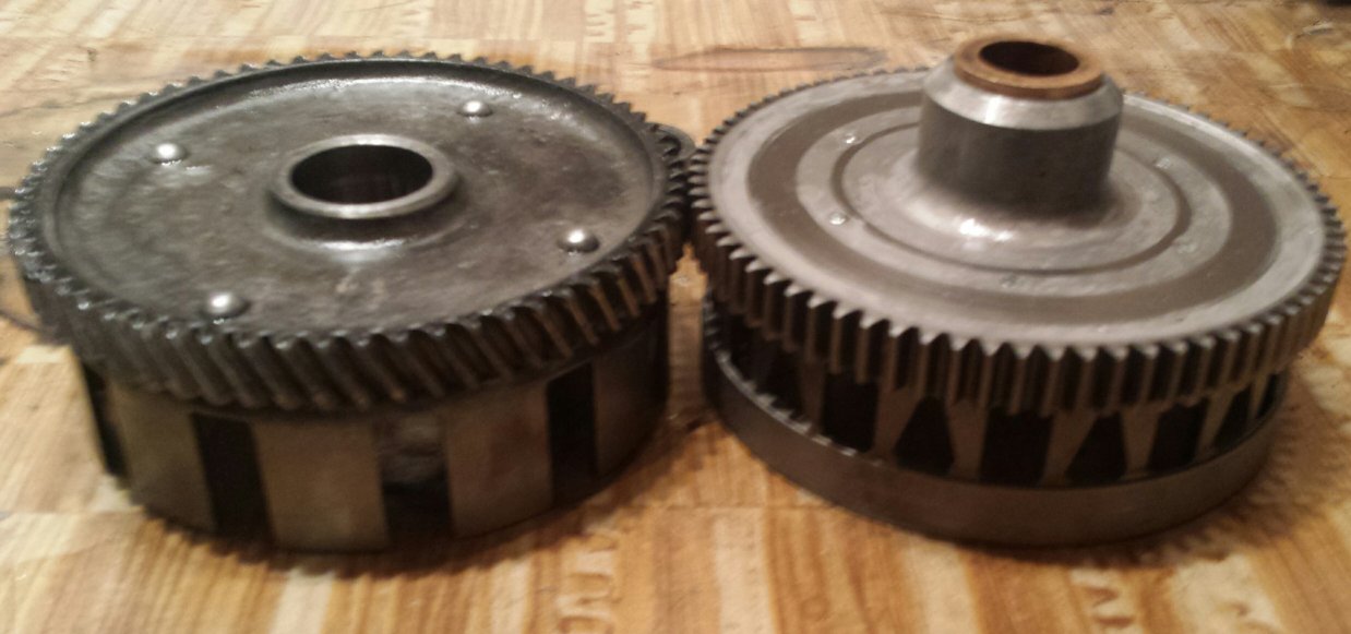

Hat hier jemand die Möglichkeit einen alten M53 Primärtrieb auf Gradverzahnt umzubauen? Einen S51 Primärtrieb abzudrehen und zu verwenden ist wahrscheinlich nicht möglich. Anbei ein Foto vom Problem. Dort sieht man das der Abstand wahrscheinlich zu groß ist

Wo liegt das Problem, den Lagerbuchse raus, den Bund hinten wegdrehen/fräsen, Buchse wieder rein, fertig?
Ich habe nochmal die Buchsen rausgemacht und mir alles angeschaut. Es ist definitiv so das der S51 Korb nicht geeignet ist da dieser soweit abgedreht werden müsste das am Ende der Korb keinen ausreichenden Halt mehr auf der Kupplungswelle hat!
Von daher benötige ich auf jeden Fall einen originalen Kupplungskorb vom alten Motor mit grader Verzahnung! Ich habe mir dieses Jahr vorgenommen den Motor endlcih mal fertig zu bauen.
Kann mir jemand einen M53 Korb auf gradverahnt umbauen? An der Stelle bin ich echt auf Hilfe angewießen.
