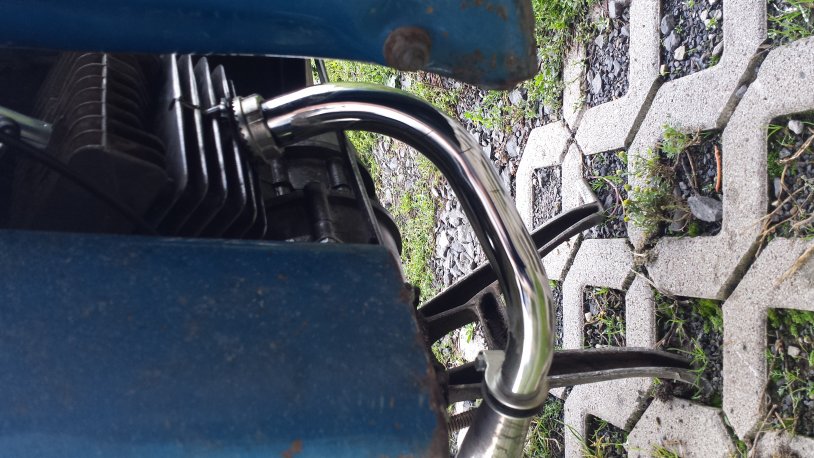

Ich war gestern mit der Schwalbe bei Reichtuning. Wir haben den Zylinder nochmal abgenommen und er hat einiges an den Steuerzeiten nachgearbeitet. Da war wohl nicht viel geändert worden an dem Rohzylinder. Desweiteren haben wir gleich einen 32er Krümmer verbaut, weil da der letzte Tuner wohl auch nur improvisiert hatte. Siehe Bild unten. Zündzeitpunkt ist jetzt wieder auf 1,4 vor OT. Der Motor dreht nun richtig willig nach oben, bin leider bedingt durch das Wetter noch nicht viel gefahren. Nur gestern eine Testfahrt beim Herrn Reich und da war schon ein starker Unterschied zu verspüren.
[ATTACH=CONFIG]12240[/ATTACH]
1,4 beim 85er? Das wäre mir nix, damit liefs bei mir überhaupt nischt. 1,7 fahren die meisten. Wenn er die Kanäle so gemacht hat wie bei seinen 50/4 dann halleluja
Von wem ist denn der Zylinder eigendlich?
Vorne steht was von ZT oder bezieht sich das auf den Vergaser?Und der Auspuff bleibt grausig wenn Gegenkonus und ESD noch unbearbeitet sind.
Da reicht der max. für 70ccm... -
Ich fahre 1,4 v. OT. und habe keine Probleme. Kommt aber immer auf die Empfehlung vom Tuner an. 1,7 hab ich noch nicht ausprobiert...denke aber hier liegts nicht am ZZP, sondern an den Anbauteilen.
Der empfohlene ZZP zum Zylinder ist 1,4 vor OT. Ursprünglich hatte KSM den Zylinder gebaut. Aber leider konnte er mir mit meinem Problem, dass er im 3. und 4. nicht ordentlich dreht und immer dieses Ruckeln hat nicht weiter helfen. Deswegen bin ich jetzt zu Reichtuning gegangen. Der hat sich der Sache wenigstens angenommen und auch geholfen. Von den Preisen her finde ich ihn mehr als fair. Auspuff muss ich noch etwas machen. Will aber optisch am Liebsten so original wie möglich bleiben.
