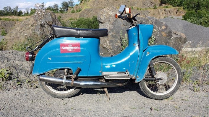

Hallo. Hätte mal ne Frage. Ich habe in meiner Schwalbe KR51/2 einen 85/4 mit 21er BVF und 110er HD von ZT und habe letztens den Luftfilterumbau nach MoSe gemacht. Aber irgendwie läuft sie noch nicht so wie ich es mir vorstelle. Sie geht im 4. Gang (mit 51er Primär u. 16er Ritzel) bis ca 80 km/h recht flott aber dann ist nur noch ein komisches Ruckeln zu spüren und es geht nicht weiter. Vorher hatte ich einen 19er BVF dran und Luftfilter original da ging sie bis 85 und da war Schluss. Dachte eigentlich dass jetzt etwas mehr gehen würde. Hat jemand eine Idee was das sein könnte? Benzinhahn habe ich nachgearbeitet so dass etwas über 550ml pro Minute durchlaufen. Zündkerze ist auch schön rehbraun. Sonst läuft er eigentlich recht sauber mit schönem gleichmäßigem Band von unten raus.
edit. Primärübersetzung ist mittlerweile S70
