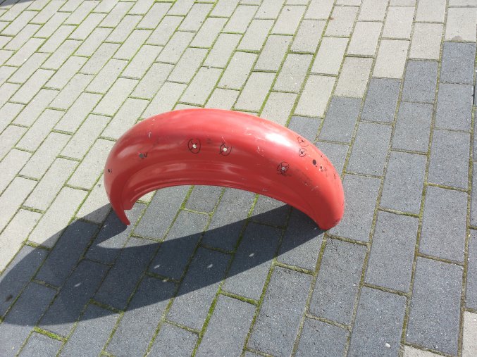

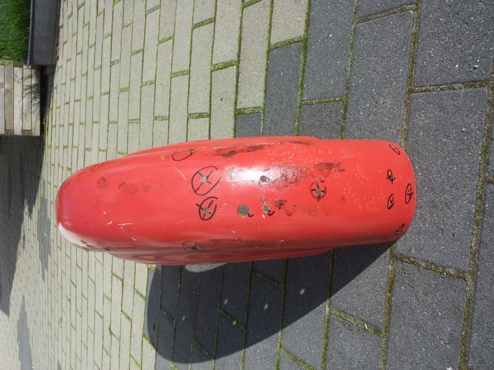

    Ich möchte bei meinem Staraufbau gerne den Gepäckträger und die Sitzbankstütze weg lassen.
    Nun hat der Kotflügel ja Löcher an den betreffenden Stellen.
    Hatte jetzt überlegt von unten passende Flicken aus einem alten Kotflügel zu basteln und mit JB Weld anzukleben.
    Dann das Loch von oben mit JB Weld zuspachteln.
    Hab noch nie mit JB Weld gearbeitet.
    Funktionier/hält das so?
    Welche Alternativen gibt es? Bekommt man die Löcher mit Karosseriezinn sinnvoll verschlossen?
    Oder muss zwingend geschweisst werden?
    Viele Grüße aus HGW
    Maik

  • Ich würde es schweißen lassen, der Zinn wird denke ich nicht halten wenn ein Stein dagegen fliegt. Die paar Löcher zu schweißen sollte nicht mehr als 15eu kosten da weiß man das es hält. Würde solche versuche nur dann machen wenn es nen Alltags Hobel wird aber wenn es wirklich schön werden soll hat man meistens das Glück das der Versuch nicht glückt

  • Ogwad
    Ich habe es so gemacht ein Stück blech per WIG eingeschweißt von innen.
    Dann kannst du das Loch aussen mit Hartlot zu machen.
    Nimmst eine breite Wig Nadel lässt die recht Stumpf und Lötest dann mit dem WIG Gerät und Hartlot dein Loch zu.
    Das hält und hast wenig Verzug. Habe zum Löten eine 2,4er Nadel genommen und mein WIG Gerät auf ca.40-45 Amper gestellt.
    Dann halt glatt schleifen und den rest macht die Spachtel. Und wenn du eine Pulverlackspachtel hast kannst du es auch noch Pulvern lassen.

  • Zitat von Simsonkrieger;2848189
    Ich hab mal was gehört das man eine Kupferplatte drunterlegt und anschließend mit vorzugweise Mag zuschweißt.
    Genau und das geht sehr gut meiner Meinung nach die Beste Lösung.

  • wenn du noch nie geklebt hast, hält s auch nicht besser wie wenn du noch nie geschweißt hast.
    jb weld ist sehr teuer und hat eine viel zu lange topfzeit, da gibt es sinnvollere kleber.
  • Man kann's auch lochpunktschweißen, d.h. Blech drunter und dann das Loch mit 30 A MAG ausfüllen, anschließend schleifen, spachteln, lackieren. Aber es muß ja nix halten, daher ist auch die Variante mit dem Kupferblech super geeignet.
