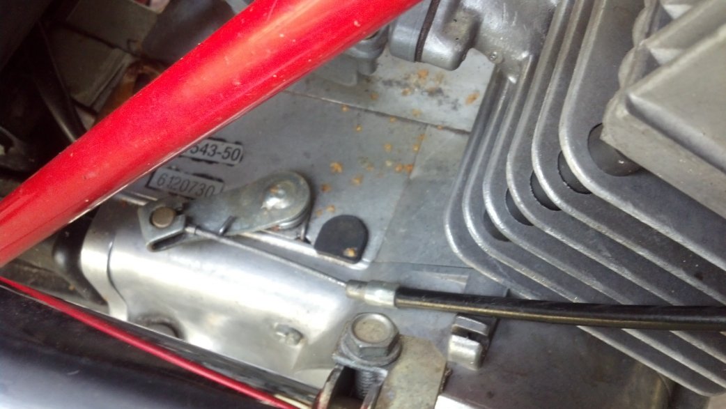

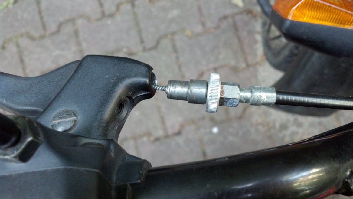

Hilfe Kupplung lose ?!
Die Stellschraube am Leker ist i.O. Du solltest sie nur in die Armatur zurück schieben.
Was anscheinend nicht stimmt, ist der Bowdenzug unten, der ist nämlich ausgehangen. Wie soll er denn Kraft übertragen, wenn das Ende nirgends sitzt?
Häng also deinen Bowdenzug unten in die Aufnahme am Motorseitendeckel und stell oben an der Stellschraube das Bowdenzugspiel wieder richtig ein.Oh sorry, das Problem ist ja schon gelöst. Hatte nicht gesehen, dass es noch 2 Seiten gibt.
