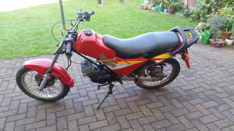

Grüße zusammen,
vorgestern hab ich endlich einen Ms bekommen mit der besagten Getrenntschmierung.
Da so ein seltener Ms viel zu schade zum umbauen ist und ich ja schon meinen SumoMs habe wird dieser über den Winter komplett restauriert.
Ich hoffe das ich mit diesen Thread Leute animiere nicht jeden Ms umzubauen, und natürlich Informationen über die richtigen Teile zum restaurieren gebe.
So und jetzt erstmal die Bilder:
Weitere Bilder folgend wenn er zerlegt ist und neu gepulvert wird.
Ms 50 Bj 98 mit Getrenntschmierung

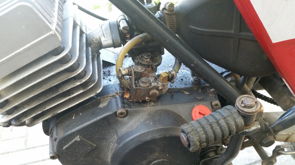

Müsste am Zylinder auf der linken Seite vom Einlassstutzen nicht ein Ölanschlußventil sein?
Genau das wollte ich auch gerade schreiben...

Grüße zusammen, wie ihr richtig erkannt habt fehlt mir das Rückschlagventil sammt original Zylinder.
Laut Dumcke sollte dieser aber der gleiche sein wie am Sra50, das werde ich die tage mal kontrollieren bei einen ausgebauten sra Motor.
Die Schläuche von Öltank zur Pumpe fehlen bei mir komplett da die Pumpe stillgelegt wurde. Vermutlich hatte der Vorbesitzer einen Klemmer und deswegen wieder selbst gemischt.
Wobei die Anschlussgröße genau so groß wie der Benzinschlauch aussah? -
Stimmt. Das Ölrückschlagventil vom Star SRA ist das selbe. Kostenumfang ca.29€. An dem ist auch kein Gewinde. Da wird eine Bohrung gesetzt und dann das Ventil mit Klebstoff reingepresst. Ich würde keine Bohrung in dem Zylinder machen. Es gibt Ölanschlüsse mit Gewinde aus dem Scooter Sektor. Einen solchen Anschluss würde ich an den Vergaser montieren (auf den Flansch setzen) und zwischen dem Ölpumpenanschluss-Schlauch-Vergaser ein Rückschlagventil setzen.

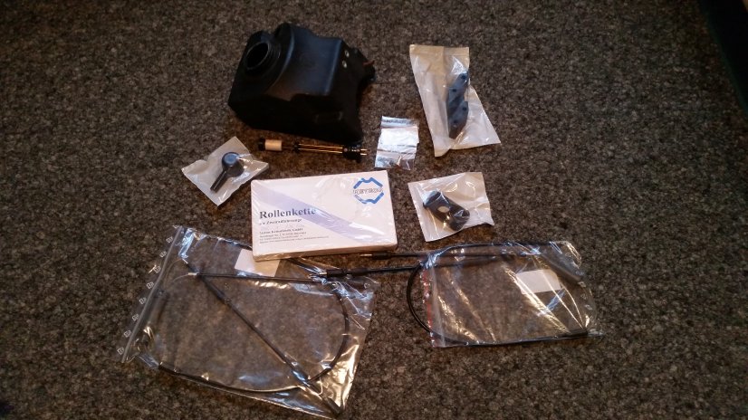

So heute War es schon fast wie Weihnachten für mich.
Morgen gibt's dann noch ein paar feine Teile
Aber dazu morgen mehr.
Die Teile auf der Bildern sind alles noch Lagerware gewesen, leider die letztenUnd nochmal 2 Bilder wie der Antrieb der Ölpumpe realisiert wurde.

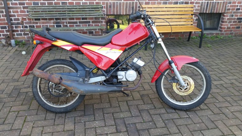

Ich konnte nicht wiederstehen😈
Ist genau wie mein roter ms original ein getenntschmierer,nur in schwarz.
Und das beste, die beiden kennen sich aus den Simsonwerk da nur 13 Stück zwischen ihnen liegen von der Rahmnummer.
[Blockierte Grafik: http://tapatalk.imageshack.com/v2/14/10/10/402d4fbf0bfa02c4e47e0217056b49f7.jpg] -
Die Gabel ist nicht original
Hi..hast du auch den Ms50 Virus bekommen.... pass auf das du nicht zum Ms50 Messi wirst

Heute kam wieder ein Paket mit Restbeständen.
Der Füllstandsgeber vom Sra50 passt leider nicht, aber er kann mit einer Kürzung angepasst werden das er den des Ms entspricht.
