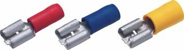

  • Beim Crimpen muß man differenzieren. Da gibt es diese weitverbreiteten Plaste-Quatschstecker äh -Quetschstecker:
    http://img.directindustry.de/images_di/phot…751-2261755.jpg
    Ich hatte gelegentlich das Problem, daß trotz korrekt eingestellter Marken-Crimpzange und passendem Drahtquerschnitt sich der Draht nach dem Crimpen wieder mit wenig Kraftaufwand herausziehen ließ.
    Wenn's ordentlich werden soll, müssen es unisolierte Kabelschuhe sein:
    http://www.shop-014.de/shop_cfg/micha…huelsen_4,8.JPG
    Die passenden Crimpeinsätze bzw. entsprechende Zangen kosten schon paar Mark mehr als bei der billigen Plaste-Quetsch-Variante, dafür erreicht man aber auch beständige, sichere und bombenfeste Verbindungen gleichbleibender Qualität. Wer's isoliert haben will, kann ja zur Not noch die bekannten Isolierhülsen zum Draufschieben zusätzlich verwenden.

  • Zitat von Elektromensch;2853170
    Mit den kann man es gleich sein lassen, das wird nix halbes und ganzes.
    So eine Erfindung für die Mülltonne, halt Billig
