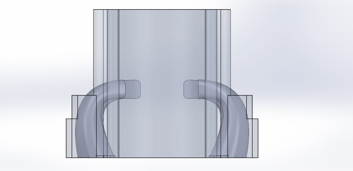

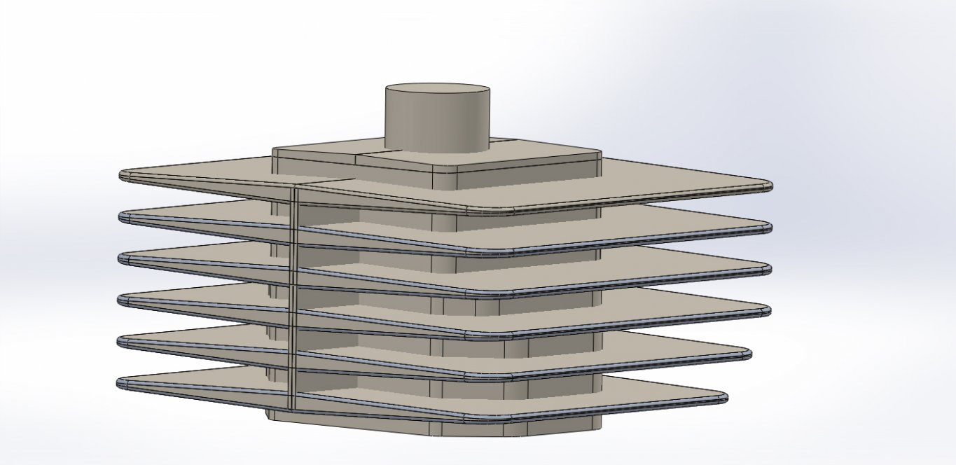

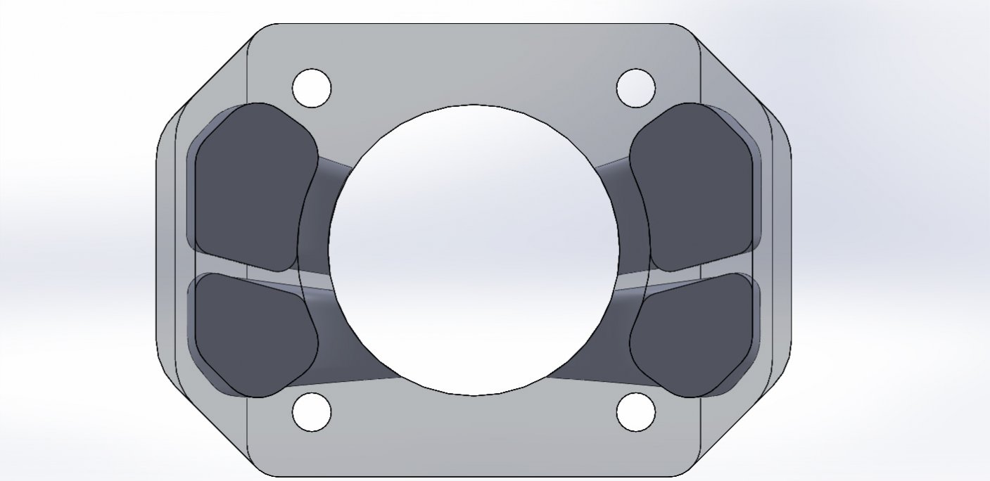

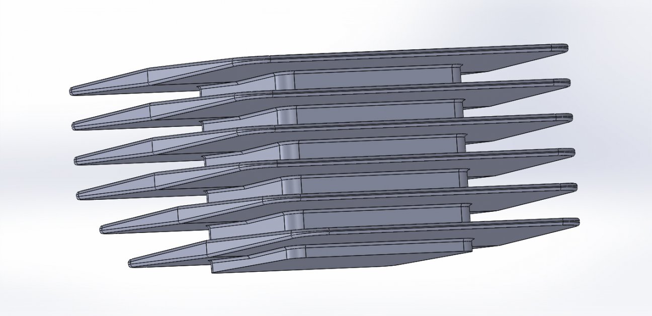

    Hab noch ein wenig getestet, wieviel Platz man braucht. Hmmm....so wenig ist das garnich.
    [ATTACH=CONFIG]12918[/ATTACH][ATTACH=CONFIG]12919[/ATTACH][ATTACH=CONFIG]12920[/ATTACH]
    Gruß Sven

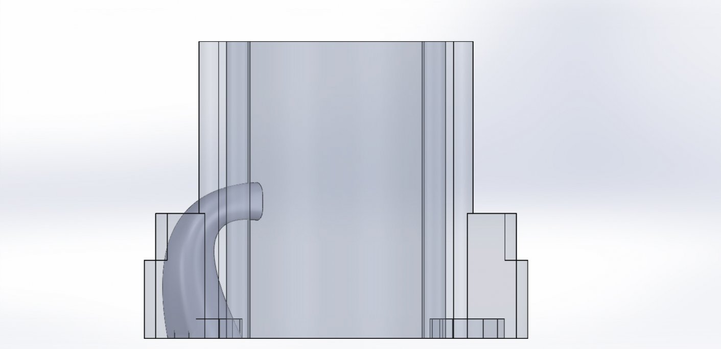

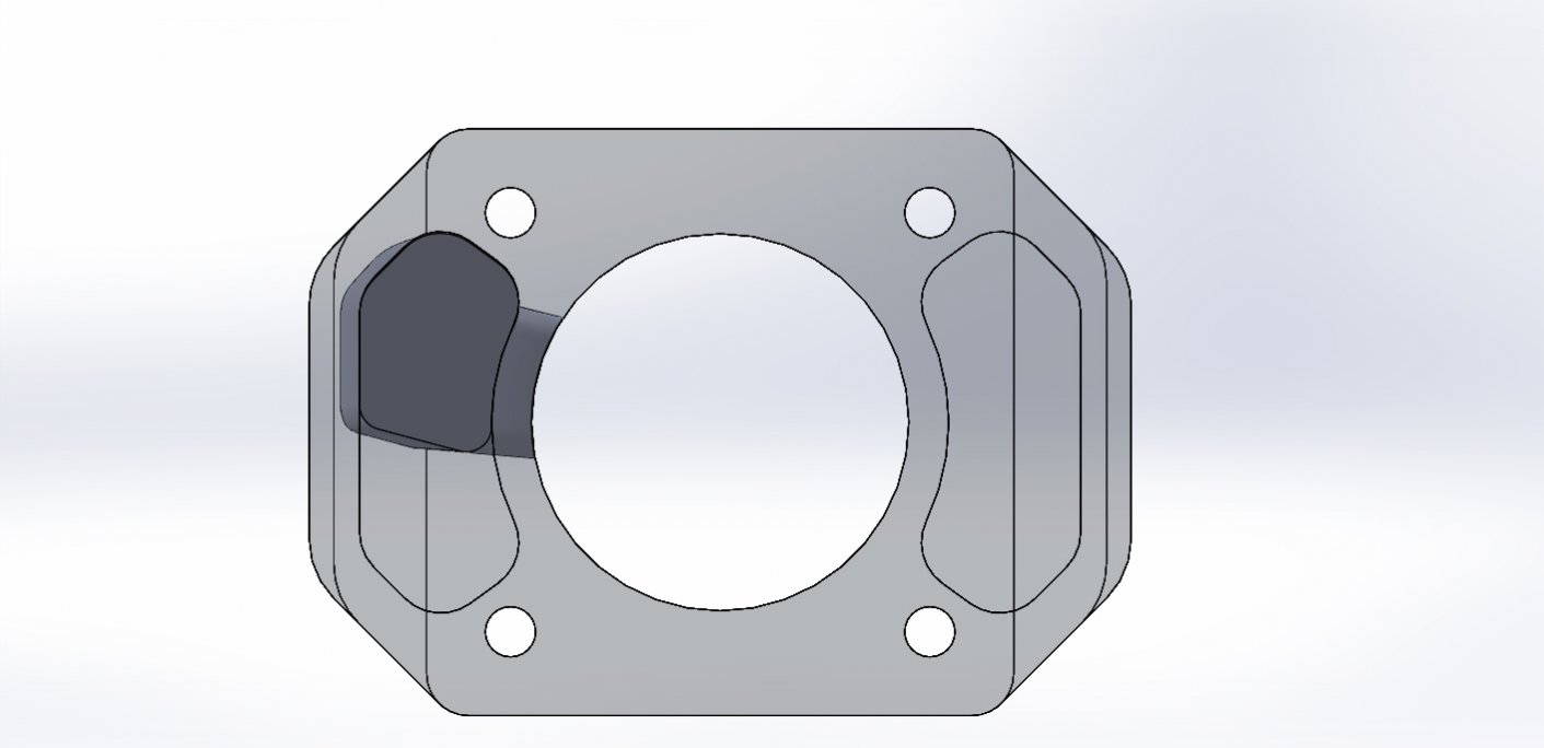

    [ATTACH=CONFIG]12931[/ATTACH]
    [ATTACH=CONFIG]12932[/ATTACH]
    Das kann aber an einem 4 Kanal, schlitzgesteuert, nicht funktionieren. Hier brauchen ja beide Strömer einen gewissen Winkel Richtung Wand.
    Und genau hier ist der Platz begrenzt.
    Pi mal daumen ist mir bei dem Aufwand zu unsicher. Mal schauen, wie ich das anstelle.
    Sonst noch jemand Ideen?
    Gruß Sven.
  • Zitat von mib;2854692
    warum kann das bei einem schlitzer mit 4 kanälen nicht funktionieren?
    Das nehme ich jetzt einfach mal so an. Die Konstrukteure arbeiten sicher mit Strömungsanalysen. Und wenn du denn Boostport einfach weglässt, ändert sich das ganze Strömungsverhalten. Das ist meine Meinung. Wenn es nicht so ist, bitte berichtigen.
    Wenn du die Nebenströmer anschaust, zB auf dem oben geposteten Fotos, dann können die nur mit den exact berechneten Hauptströmern zusammen arbeiten. So sehe ich das.
    Gruß Sven
