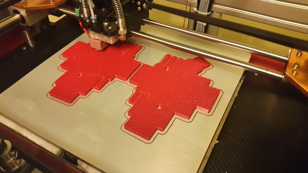

Mal ohne Worte heute. Nur soviel....da stehen jetzt 35h Arbeit....;)
Wie geht es weiter? Was ist der nächste Schritt?
Den runden Kern und dessen Form drucken. Dann Kern herstellen, alle Kerne in dem Halter miteinander verkleben und danach mit ner Schlichte behandeln.
Dann brauch ich nen Formkasteb usw. Ende Januar wird gegossen bzw es versucht...; )
Wo isn der 5. Kanal?
Kommt!
Der 5te Kanal steckt noch im Drucker, genau wie der zylindrische Kern. Sollte in 4 Stunden fertig sein. Morgen dann die Sillikonform erstellen....;)
Hinterführst du den 5., oder lässt du ihn offen liegen?
Hinterführt....ist einfacher zum kleben....
Soo.....Kerne sind verklebt und sehr stabil. So kann man damit was anfangen. Leider muss ich die Außenform noch einmal selber drucken. Der Fremddruck von damals ist nicht wirklich zu gebrauchen.
Jetzt Daumen drücken, dass der Drucker die 53 Stunden keinen Fehler macht.
