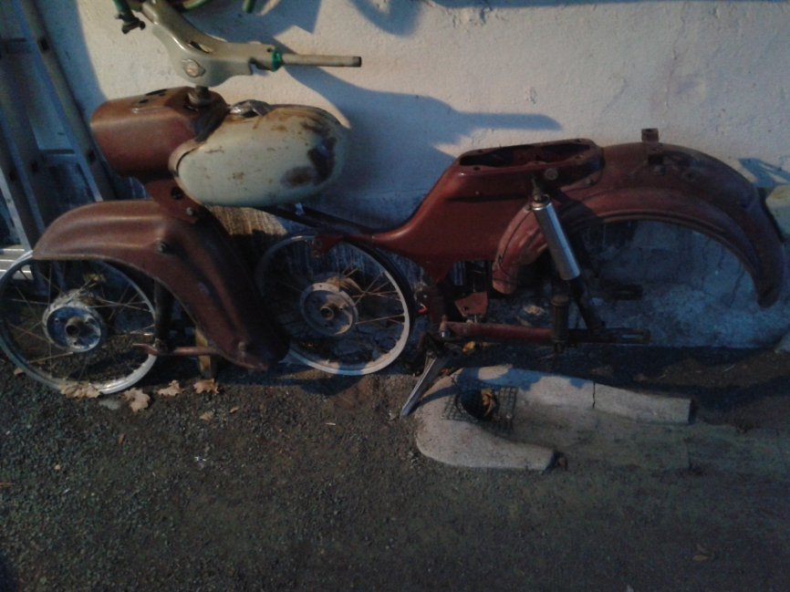

  • Naja das stimmt schon aber ich hab mir ein Groben Plan zwecks Kosten gemacht:
    Teile für Star
    -Sitzbank =50€
    -Komplette Elektrik =100€
    -Schwinge =20€
    -Krümmer =10€
    -Gepäckträger =20€
    -Lenkeramaturen =30€
    -Reifen =30€
    -Seitenbleche =40€
    -Speichen =10€
    -Kleinteile =50€
    ________________________________________________
    360€
    Arbeiten
    -Motor Regenerieren -100€
    -Lackieren -50€
    ____________________________________________________
    510€
    deswegen bin ich der Meinung damit ich mit maximal 600€ einen recht guten zustand erreiche oder meint ihr nicht? 1900€ wäre schon fast einwenig hoch angesetzt oder nicht?
  • Mit deiner (Milchmädchen)-rechnung wirst du lange nicht hinkommen, wenn der Anspruch besteht, dass es "wie neu" werden soll. So um etwa 500€ hast du dich allein bei der Lackierung vertan.
    Aber fang an und du wirst sehen was da noch zukommt. Deine Teileliste ist sehr süß.

  • Du hast (meinen auf jeden Fall) einige Beiträge fehlgedeutet. Ich bin der festen Überzeugung, dass der Star eine gute Basis für einen Neuaufbau ist. Je nachdem, was man darunter versteht, ist nur deine Preiskalkulation unscharf bis naiv.
    Im Gegenteil würde eine bessere Basis keinesfalls besser für einen Neuaufbau sein. Die Arbeiten und neu anzuschaffenden Teile bleiben gleich, die Anschaffung ist aber teurer.
    Grundsätzlich bleiben für Menschen wie uns wenige Varianten.
    1.) Bastelbude, Teilespender oder Wrack als Basis kaufen und wirklich jedes Teil aufarbeiten und erneuern.
    2.) Eine gesunde mittelpreisige Basis kaufen, Wartungsstau entfernen und technisch aufrüsten. Die Optik wird dabei nur bedingt beachtet und im Prinzip beibehalten.
    3.) Eine fertige Restauration kaufen und hoffen, dass der Typ wusste, was er macht.
    1 und 3 sind teuer, 2 etwas günstiger, aber optisch kein Highlight und für den Alltag gedacht.
    Und daaaannnn... gibt es davon noch unzählige Ausnahmen und Mischformen von Aufbauansätzen. Individueller, billiger, nur Blender sein, nur teuer sein, Wolf im Schafspelz, Miezekatze in Tigeroptik,...
    Du hast im Moment die billige Basis. Überleg dir was. Und glaub nicht, dass du mit dem Verkauf der Einzelteile einen Reibach machen kannst.
    Übrigens liegt meiner 1900€ Rechnung folgendes Gedankenexperiment zu Grunde.
    "Heute kümmere ich mich mal um die vordere Bremse. Zerlegen... Mist, aus dem Nabendeckel ist ein Stück rausgebrochen. Den kauf ich gebraucht neu ud arbeite ihn auf. Die Bremsbeläge fühlen sich leicht ölig an. Da hat wohl ein Vorbesitzer den Bowdenzug geölt der Idiot. Na kommt neu. Der innere Bremshebel ist leicht eingelaufen, kommt neu. Ein Polierset zum Alu hübsch machen hab ih mir bestellt. Der Bowdenzug ist im Bereich der Kotflügeldurchführung durchgescheuert, neu..."
    Und das ist bei JEDER Baugruppe so. Kompromissloses Neuaufbauen ist deshalb teuer. Und da spielt die Basis eine untergeordnete Rolle.
