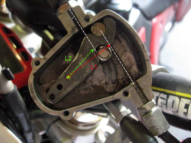

  • oder du baust easy clutch dazwischen, hab ich bei meiner yz250 auch gemacht und muß sagen, das es leichter geht .ich kann die kupplung jetzt locker mit 2 finger ziehen ,wo ich vorher alle 4 gebraucht habe
