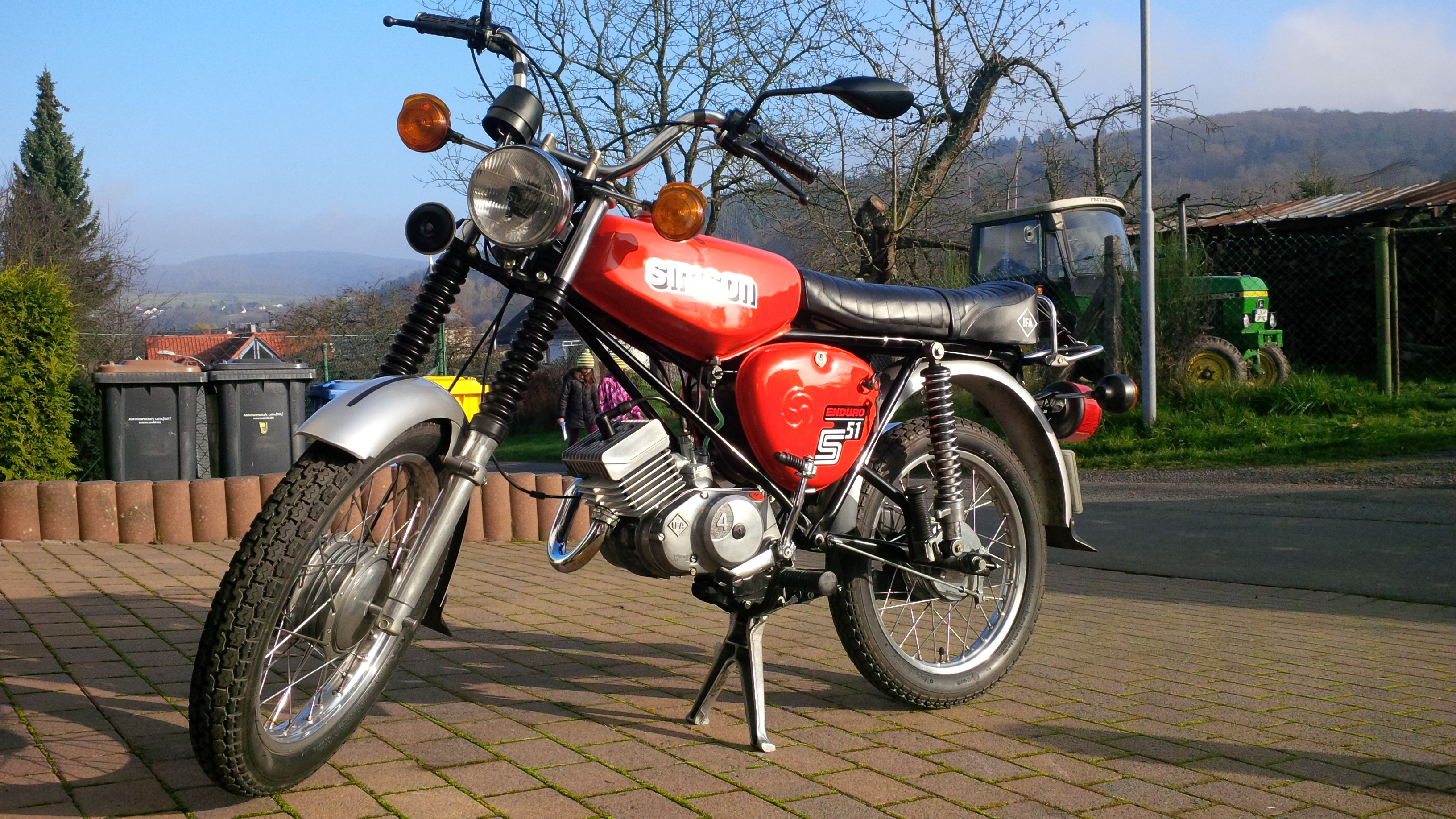

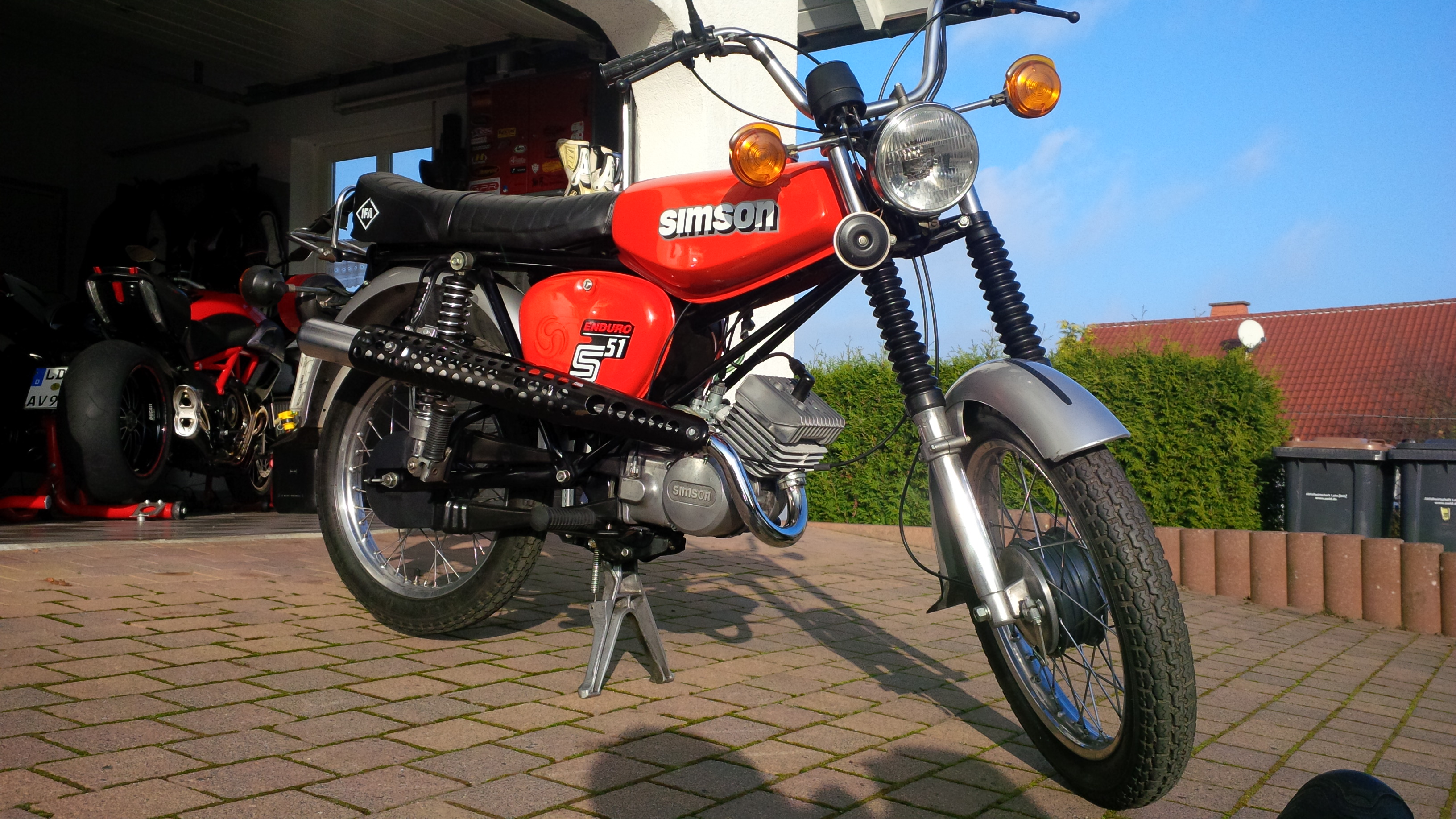

Das ist meine simson,die jetzt gegen eine zuendapp und kreidler antreten wird...ich denke das wird ein mega spass

Geiler Mopedwagen..Sieht doch gut aus. Erzähl mal was zum Motor und allgemein.:D
60er RESO seh ich da schon mal...Aber wie du auf die 90 kmh kommst interessiert mich, was da sonst noch so gemacht ist
Hi
Echt ne mega enduro!
Aber wenns ne echte 12v enduro ist und alls original sein soll dann ist das hintere schutzblech zu lang und beide müssten schwarz sein
Nunja jedem soll sein moped selbst am besten gefallen!!!
MEGA ZUSTAND JEDENFALLS -
Naja total original muss sie ja nicht sein, die obere Gabelbrücke ist ja auch nicht die Endruo version. Scheiß egal, ich beneide ihn um den Motor und die Endurostreben...ich will auch einen endurorahmen
