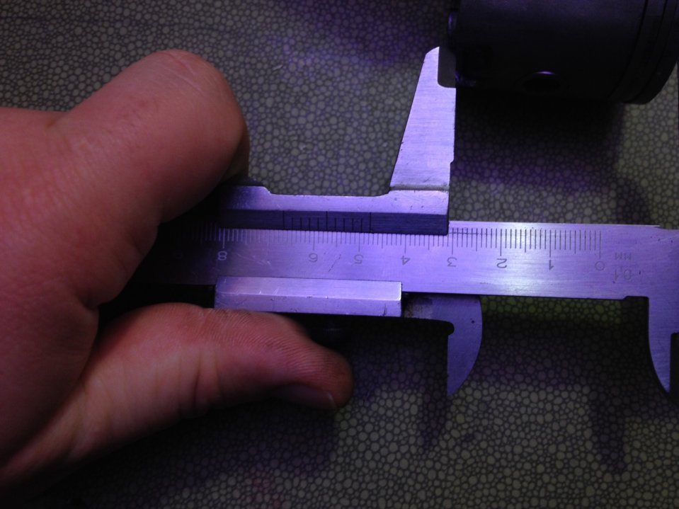

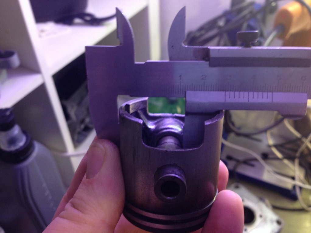

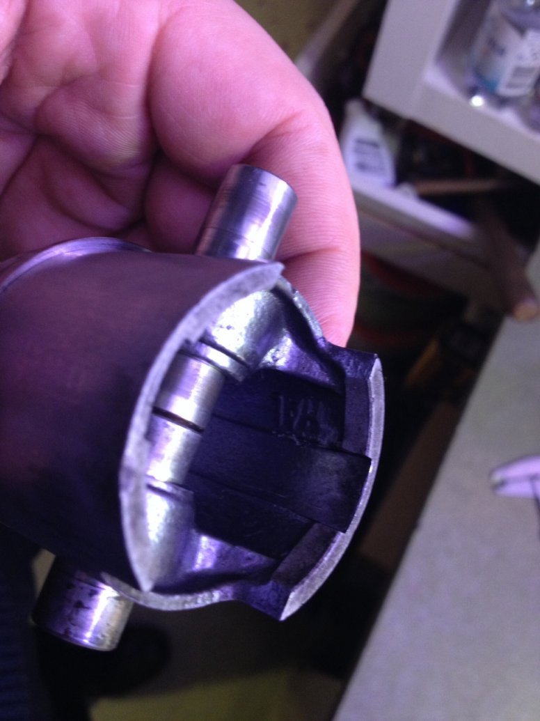

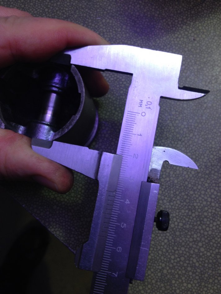

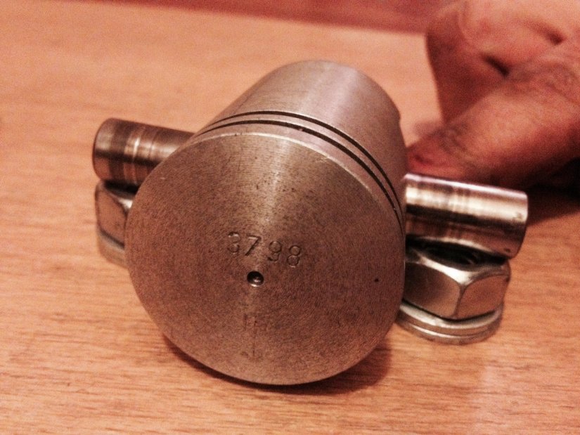

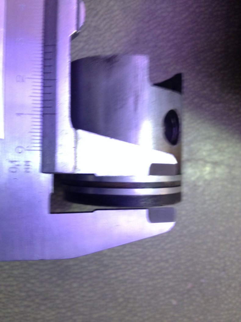

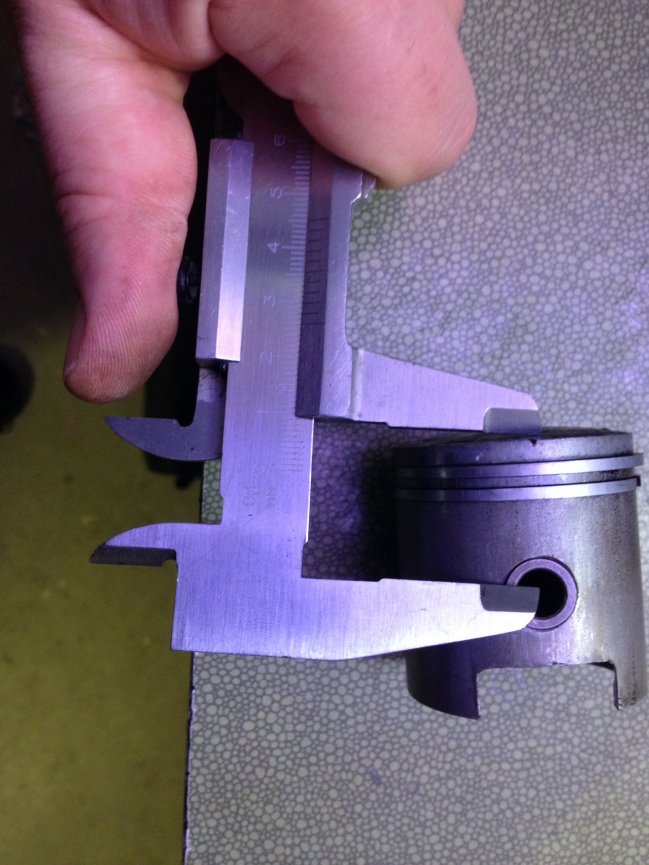

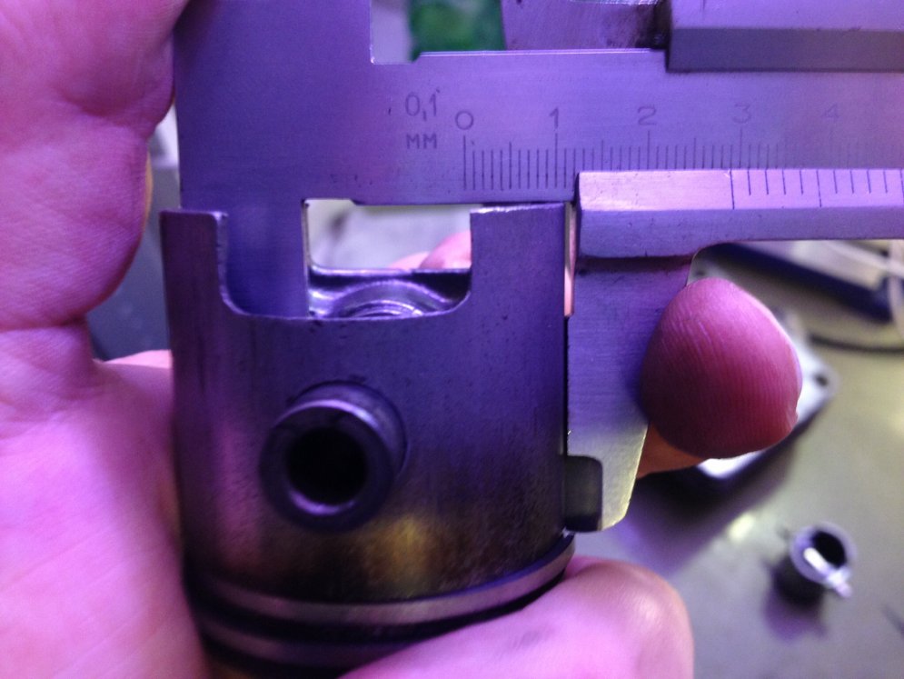

    gabs die HAL S70 vor 89? Hier mal einer mit Maßen
    Der Kolben ist natürlich nicht desachsiert.
