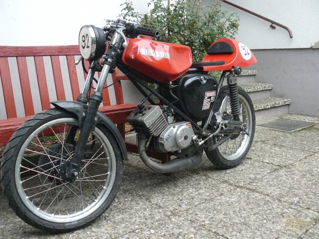

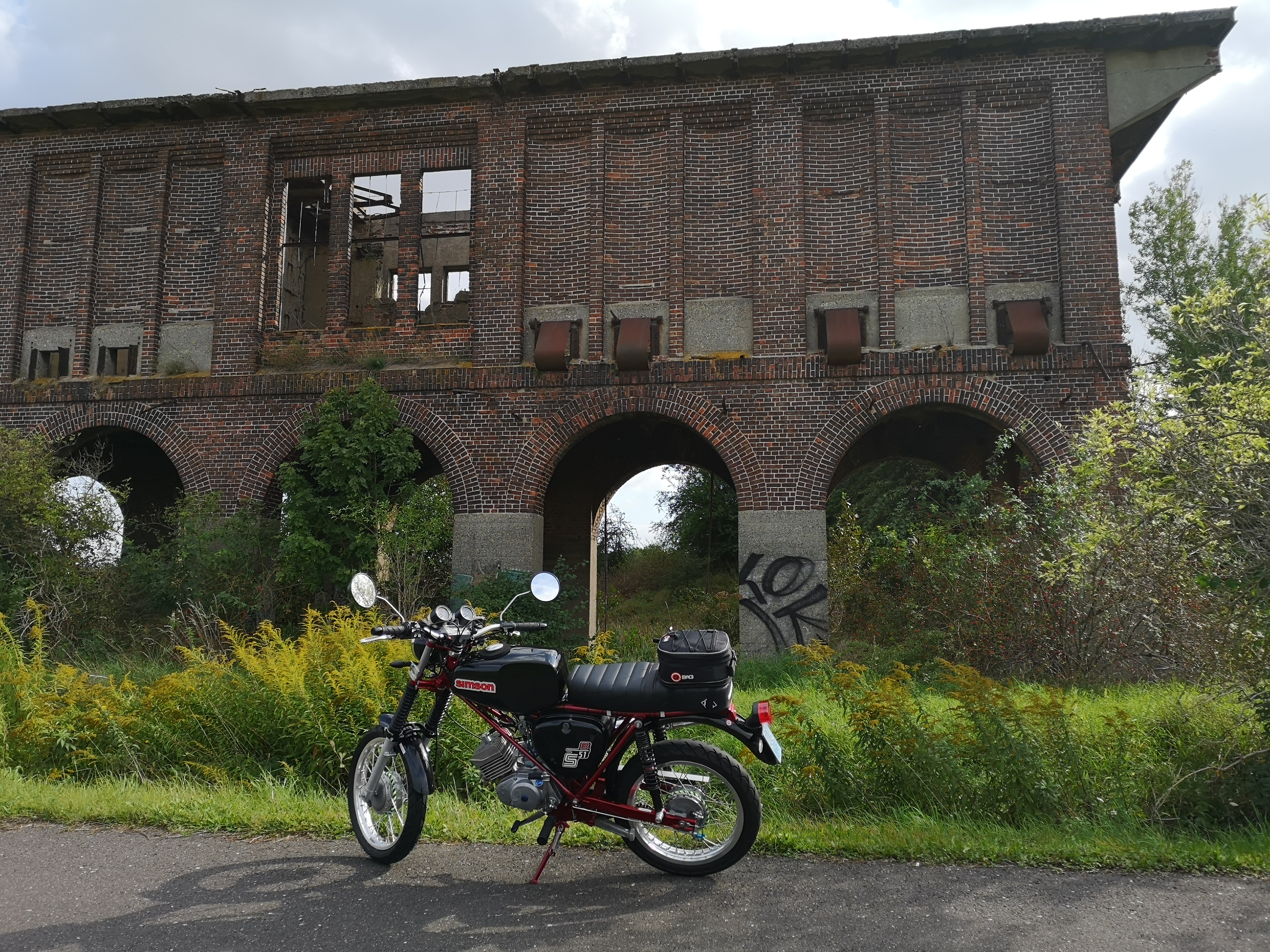

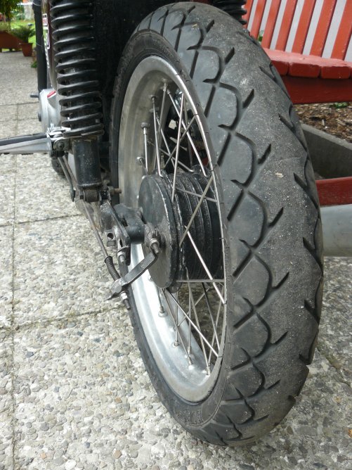

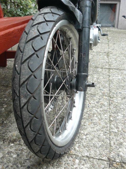

Aber hier mal n Bild von meinem Moped. Ich fahr die K63, vorn 80/80 16 auf ner 1,85er Felge und hinten die 90/80 16 auf ner 2,15er Felge. Beide Felgenringe sind aus Alu und von einer MZ. Das sind nicht die RSW reifen, die kommen diese Saison
Probleme gibs nich, außer, dass der Reifen ab ca 47-50° Schräglage an Grip verliert
Und das erste was schleift sind immer die Fußrasten oder der Auspuff..
[Blockierte Grafik: http://up.picr.de/20645457zq.jpg]

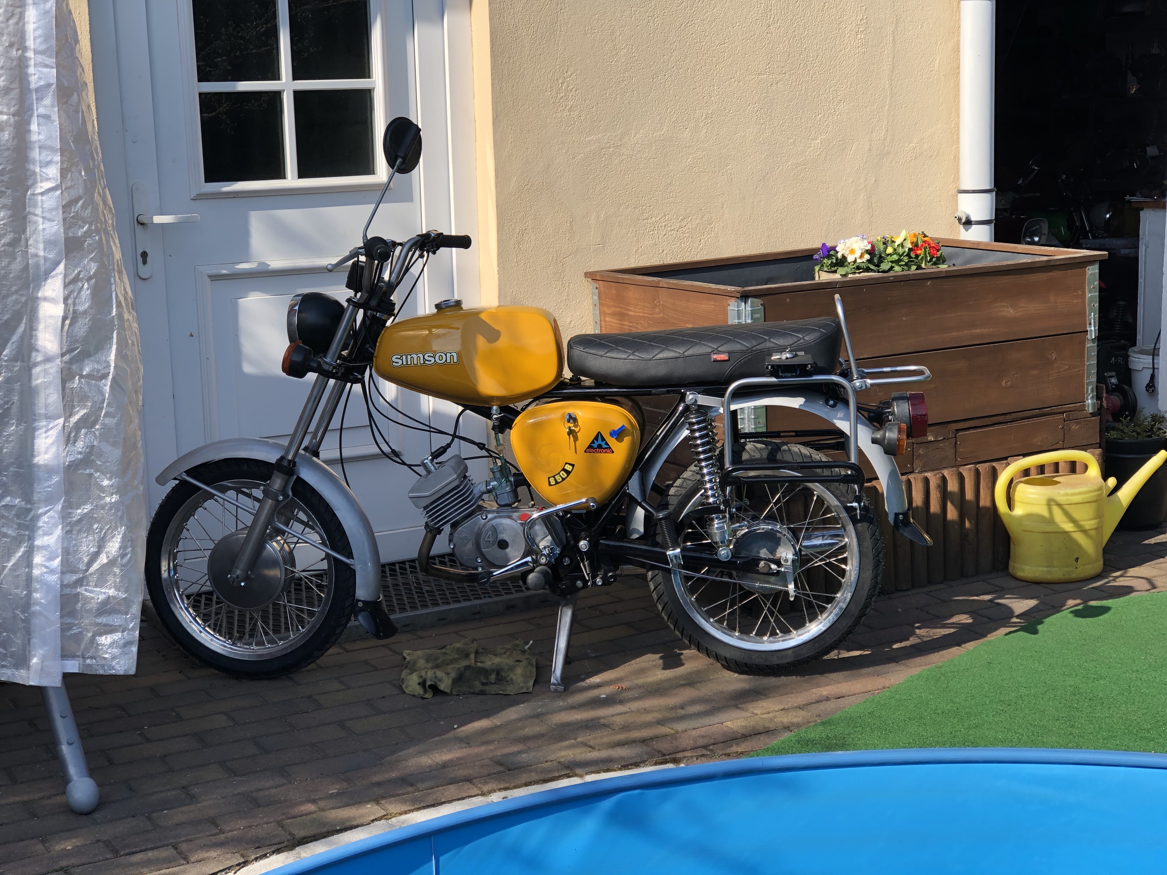

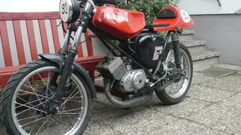

Bin zufrieden. Fahre aber die K66 und Kurven gehen soweit das die Fußrasten schleifen.
MFG
[Blockierte Grafik: http://img5.fotos-hochladen.net/uploads/201405011405275gakwofurs.jpg]
Ich kann das selbe behaupten wie Rafael, fahre savas und reicht auch ganz locker um mit den fussrasten zu schleifen.

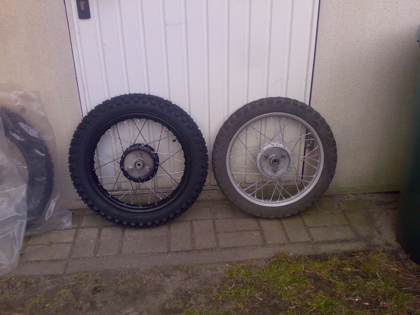

Ich finde das ist für beste Kombi.
Ich habe auch schon 2.15 mit 90/80 vorne und 2.5 mit 90/80 hinten gehabt.

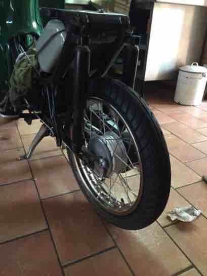

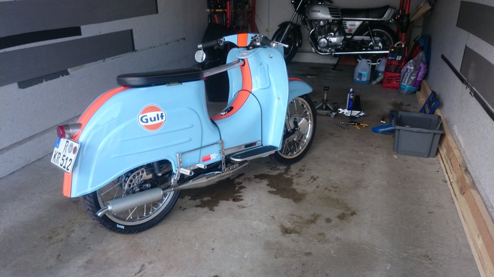

Überzeugt. Es wird wohl die Radkombi werden. Ich möchte ordentlich verchromte naben mit verchromten Ankerplatten, mit Radelli-Chromringen und K63 verbauen. Speichen natürlich Chrom. Ich bin kein VA-Fan.
Wie sieht denn die ganze Sache aus wenn man mit dem Spaß Tüv machen würde.Sehn die Herrn das auch nicht so eng mit den Speichen?
Wie ist das denn eigentlich mit der Freigängigkeit.Besonders hinten wird das doch bestimmt ziemlich eng.Habe mir auch diese Felgenkombi 1,85/2,15 zusammengebaut und will die an meine Schwalbe bauen.Habe noch ein paar K36 da,würde aber auch breitere verbauen,wenn die passen,ohne zu schleifen.
Platz ist minimal da zum Kettenschlauch....4-5mm, alternativ umbauen auf MS50 Mitnehmer und sich dann selber mal nen Kettenschutz basteln
Abnahme durch eine TÜV/DEKRA Station stellt auch kein Problem dar.....die schauen ob genug Platz zu den andern Anbauteilen wie Kettenschlauch ist und dann wirds dir eingetragen -

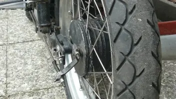

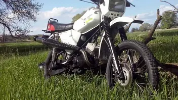

3.25er Reifen vorne und hinten auf 1.85er Felge. Vergleichsbild mit 2.75er Reifen.
Fahrverhalten etwas Träger im Handling, 5-10kmh weniger vmax, längere Laufleistung des Hinterradreifens. -

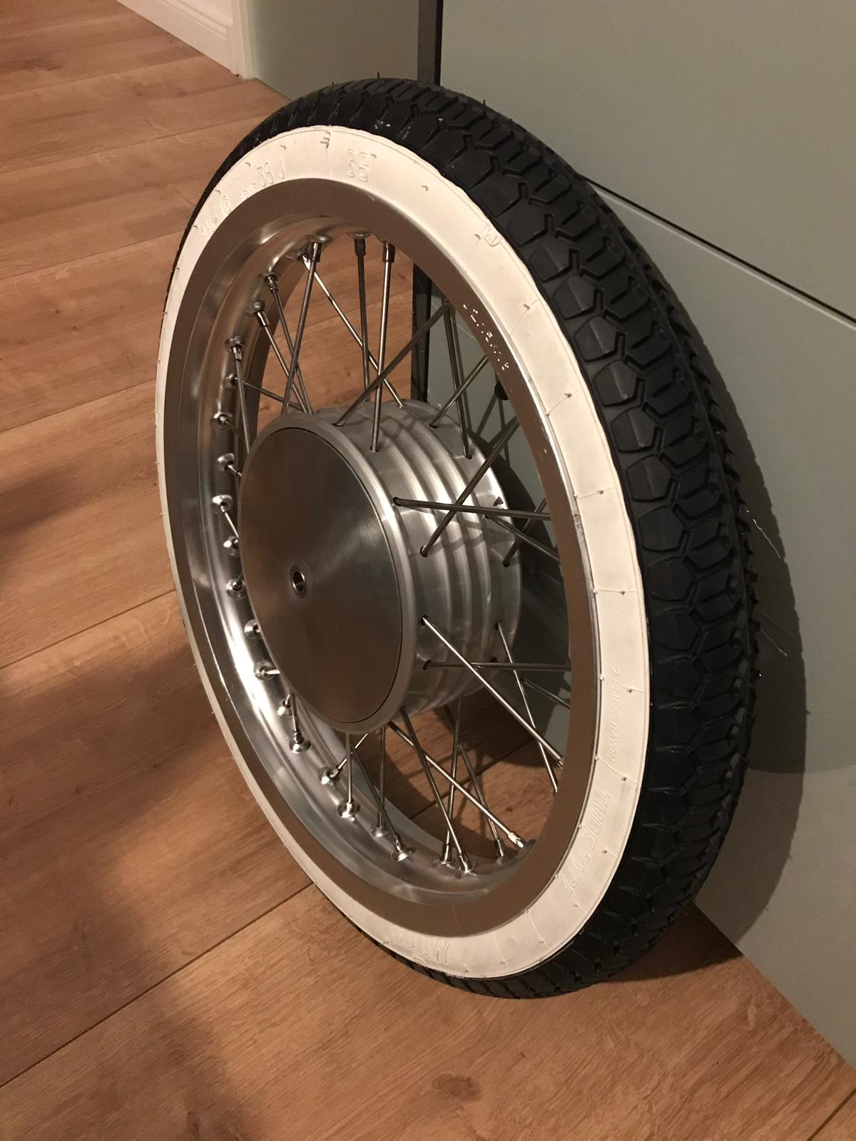

Ich habe bereits im Internet nach den 1,85x16 Rädern geschaut..Jedoch gibt es diese immer nur in den Ausführung Stahl,Edelstahl und Chrom.
Habt ihr eine Ahnung ob es die auch in Aluminium gibt ? Da finde ich nur 1,5-1,6x16 Zoll.
Ronge Motorsport oder gebraucht bei Ebay

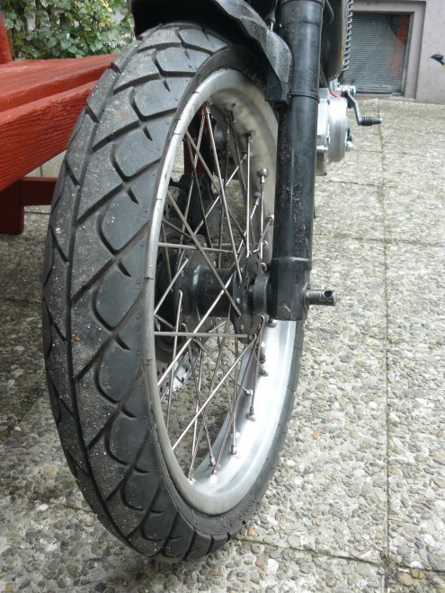

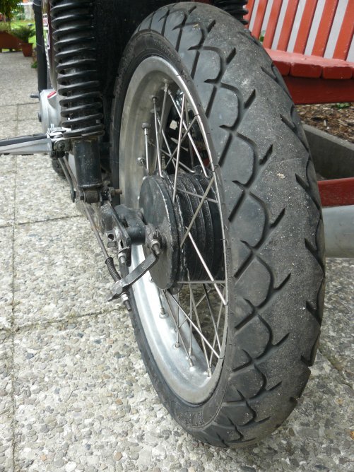

Würdest du mal die max.Reifenbreite an dem vorderen und hinteren Rad bei dir messen.Da könnte ich dann mal bei mir nachmessen,ob diese Kombi auch in meine Schwalbe passt,denn die Reifen gefallen mir äußerst gut.Ich weiß nur nicht ob`s dann am Kettenschlauch schleift.Den hast du ja weggelassen.
Danke. -
Den Kettenschlauch hab ich nur teils weggelassen, bis über die Schwinge hab ich ihn noch liegen.
Naja die Reifenbreite ist auch die wie angegeben
für n 80er Reifen ist die 1,85er Felge auch die Regelfelge und fürn 90er auch die 2,15er Felge.
Bei mir hat der 80er 82mm und mehr als 2mm breiter wird der auch nicht werden wie er angegeben ist.
Zur Kette hab ich noch gut 1cm Luft.
