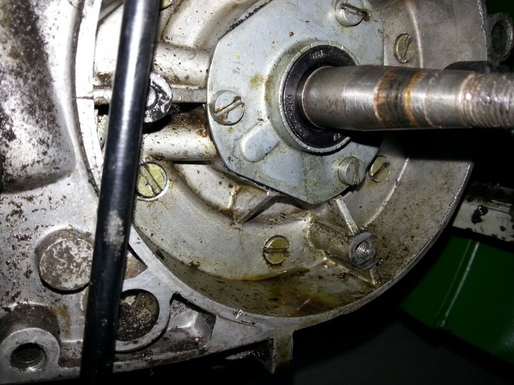

neija was auch seien kann das meine vape nicht richtig eingestellt ist
hab da mal gleich ne frage laut der einbau anleitung sollte man es mit einen stroboskop einstellen hier aber mit der mess uhr
was ist davon richtig
mfg -
Habe zwar keine Vape, aber mit der Messuhr überprüft man die Markierungen für den Zündzeitpunkt auf dem Polrad und dem Gehäuse oder bringt diese neu an. Dann wird bei laufendem Motor und mit Hilfe der Strobo-Lampe die Markierung angeblitzt um zu sehen ob die Zündung zum richtigen Zeitpunkt erfolgt (Markierungen deckungsgleich) und gg über Verstellen der Grundplatte nachgestellt, falls das noch nicht der Fall sein sollte.
Also wenn de das lange Sperber Getriebe hast, ist das 14er in der Schwalbe auf jeden Fall zu lang. Dann Zündung sollte auf 1,5 v. OT ganz gut passen. Gekürzter Krümmer ist eher besser wenn du ihn eh runter ritzelst, damit noch was dreht. Vergaser würde ich erstmal mit 75er HD testen. Davon ab, wann wurde der Motor zum letzten mal regeneriert bzw. Abgedichtet? Hatte daletzt n ähnliches Problem an ner Schwalbe mit M53. Symptome keine Kraft, Kerzenfresser, schlecht abzustimmen. Nachdem ich mich dann dochmal dazu aufraffen konnte, Luftleitbleche und Zündung zu demontieren (so n LowBudget Auftrag, das fast jeder Handgriff zuviel sein könnte), Diagnose Simmerringe undicht.
Stell die Zündung mit der Messuhr so ein, dass die Markierung auf dem Rotor und dem Stator bei 1,5mm vor OT übereinander stehen. Danach kannst du mit einem Stroboskop die Sache abblitzen und feststellen, ob die Markierungen im Zündzeitpunkt wirklich übereinander stehen. Ist das nicht der Fall, setzt du eine neue Markierung am Stator, die dem tatsächlichen Zündzeitpunkt entspricht. Danach musst du deine Zündung nochmal mit der Messur auf die neu angebrachte Markierung einstellen. Dann sollte alles passen. Zum Sperberzylinder kann ich nur sagen, das ich noch nicht einen einzigen in der Hand hatte, der von innen nicht beschissen ausgesehen hat. Damit meine ich hauptsächlich die Übergänge der Kanäle in die Laufbuchse. Ohne Nachbearbeitung würde ich so ein Teil nicht verbauen.
