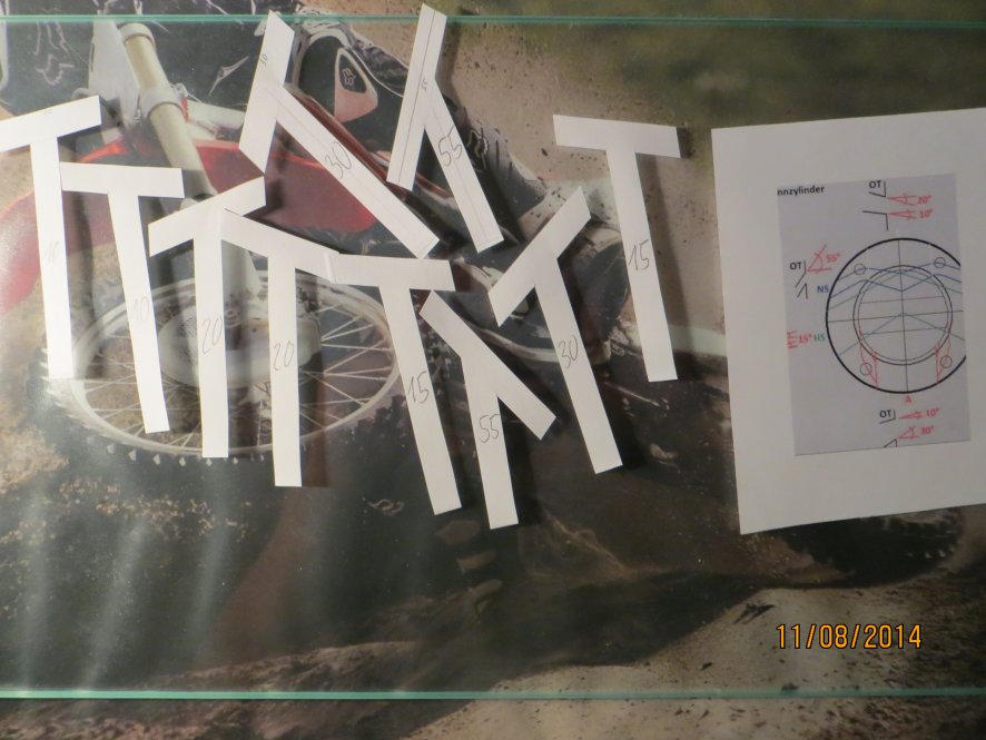

Schablonen zeichnen und anlegen. Achtung schematische Darstellung!

Aber jetzt mal ernsthaft, ich hab den Zylinder zum prüfen der horizontalen Winkel
auf meine Spülskizze gestellt und mit meinem Frauenarztfinger ein ca. 50mm langes,
gerades Stück Schweißdraht an den zu prüfenden Winkel gedrückt.
Alternativ funktioniert auch ein Streichholz und zum andrücken ein Schlitzschraubendreher o.ä.

ja vertikal sollte man so laut Lektüre 10-15° anstreben nur horizontal bin ich noch auf keinen grünen zweig gekommen ich hab mir die original Überströmer mal angeschaut und die überprüft die enden ja so ziemlich mittig an der Zylinderwand, das soll nicht so gut sein hab ich gelesen daher wollte ich wissen was ihr da so nehmt!
