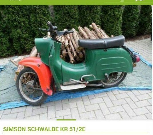

Dafür musste erstmal eine schrottige Basis her. Mehr oder weniger ungewollt kaufte er vor einem Jahr
diesen Haufen. Der Zustand war unglaublich schlecht. Fast alles war kaputt, runtergrockt, abgerissen oder gerissen.
Selbst der Rahmen war an einigen Stellen gerissen. Dafür das es eine 2er ist war der Zustand echt derbe.
Knappe 30000km hatte sie schon auf dem Buckel

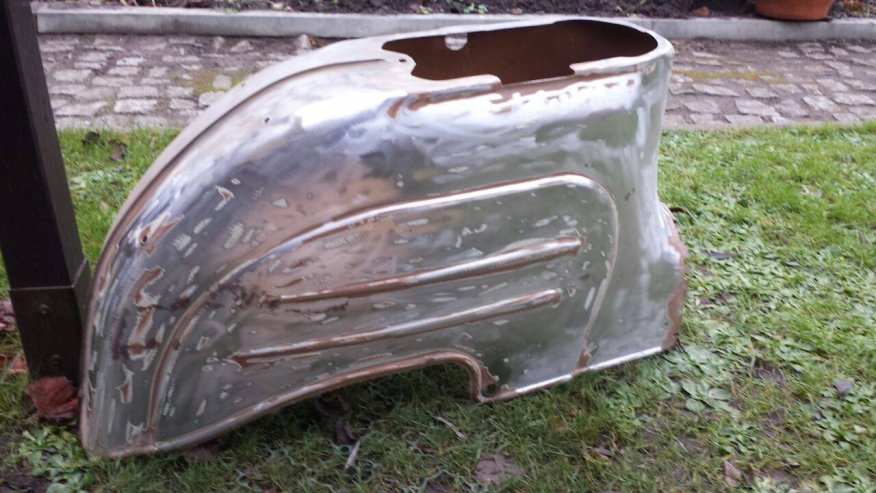

Das Blechkleid wurde teilweise ausgetauscht. Der Zustand sieht so ganz ok aus. Aber von nahem war vieles gerissen, verbeult und verrostet. Knieblech und Panzer wurden ersetzt. Koti wurde geschweißt.
Er kaufte dieses Gerät leider auch zu einem zu hohen Preis.

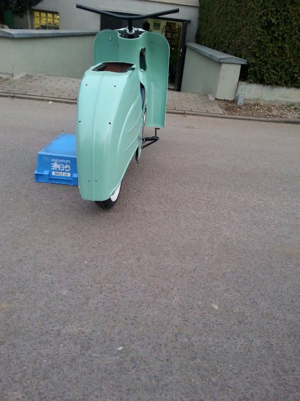

[ATTACH=CONFIG]13975[/ATTACH]
Sie wurde nach kurzer Probefahrt sofort zerlegt.

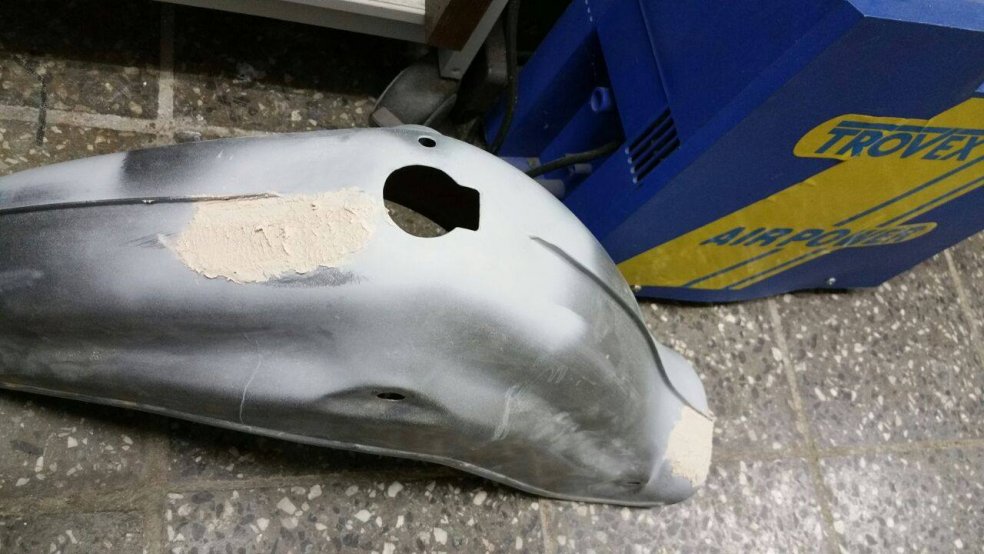

Rahmen wurde geschliffen und gespachtelt.
1er Rücklicht ist auch schon gekauft,
[ATTACH=CONFIG]13976[/ATTACH]
[ATTACH=CONFIG]13977[/ATTACH]

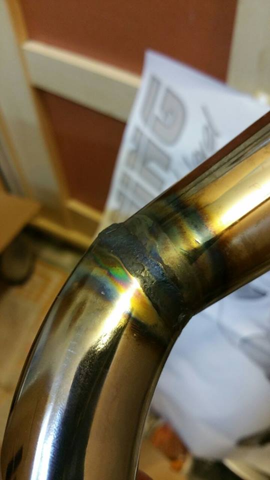

[ATTACH=CONFIG]13978[/ATTACH]

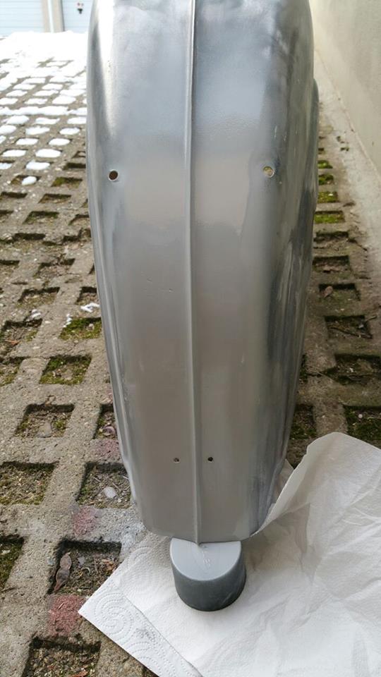

[ATTACH=CONFIG]13979[/ATTACH]

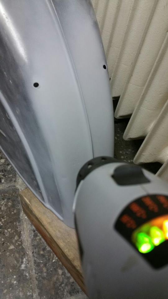

[ATTACH=CONFIG]13980[/ATTACH]

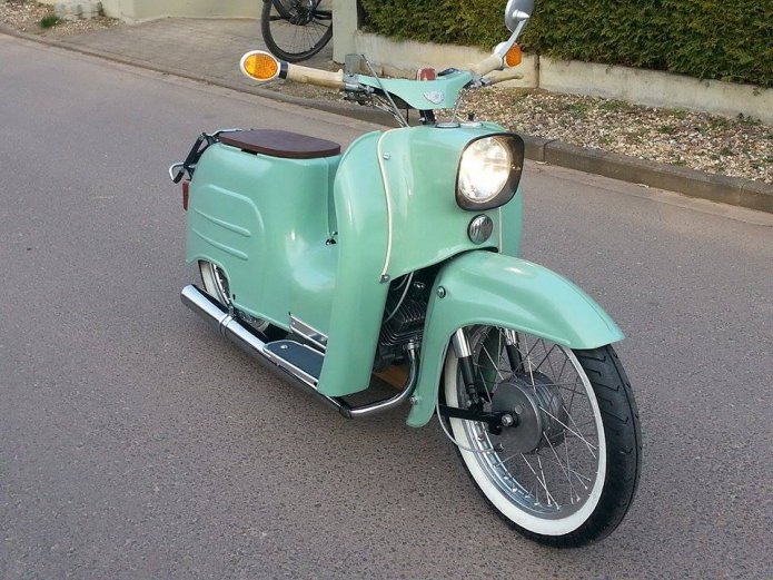

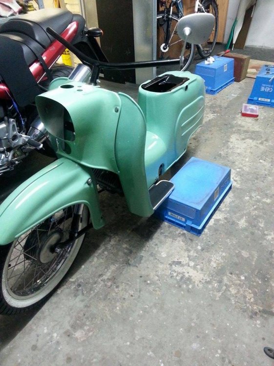

Die Lackfarbe war auch schnell klar. Erinnert mich leicht an einen anderen Vogel [Blockierte Grafik: http://www.simsonforum.de/wbb/wcf/images/smilies/wink.png]
Am Wochenende wird lackiert. Der Lack ist nichts entgültiges . Von daher auch nur die 1k Variante.

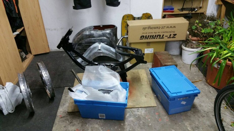

Dämpfer sind auch schon fertig. Vorn 240mm und hinten knapp 255mm. Wird schön tief bei der 2er Schwalbe.

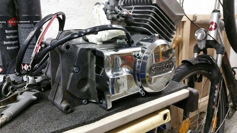

Motor ist ein 70ccm mit komplett neuem Innenleben und verstärkter Kupplung.

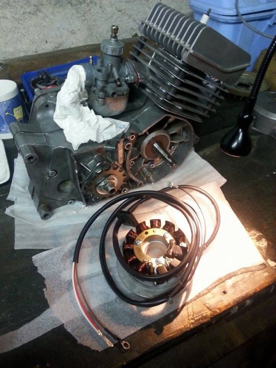

ündung ist eine Powerdynamo welche ich schon verbaut habe und mit Uhr eingestellt ist.

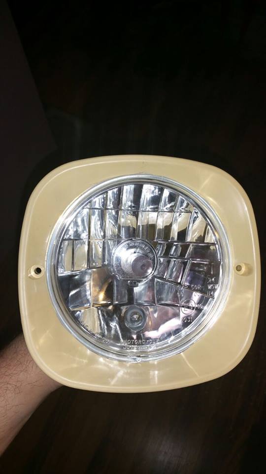

Scheinwerfer ist mein alter H4. Lampenring wurde dafür angepasst

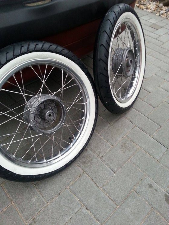

Laufräder sind hier im Forum gekauft. Poliert mit Savas drauf

Rahmen wurde verstärkt/ geschweißt und gepulvert.

Soweit ist auch schon alles für den Aufbau bestellt.
