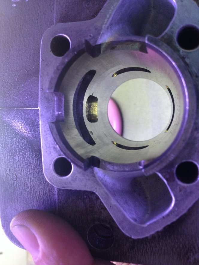

  • Für den S50/3 Kanal gibt es irgendwo einen Bauplan, ob der nun genauso ist wie der von lasernst oben von den stz. weiß ich nicht aber ich habe mal irgendwo dafür einen Bauplan gefunden der fliegt auch noch irgendwo bei mir rum.
