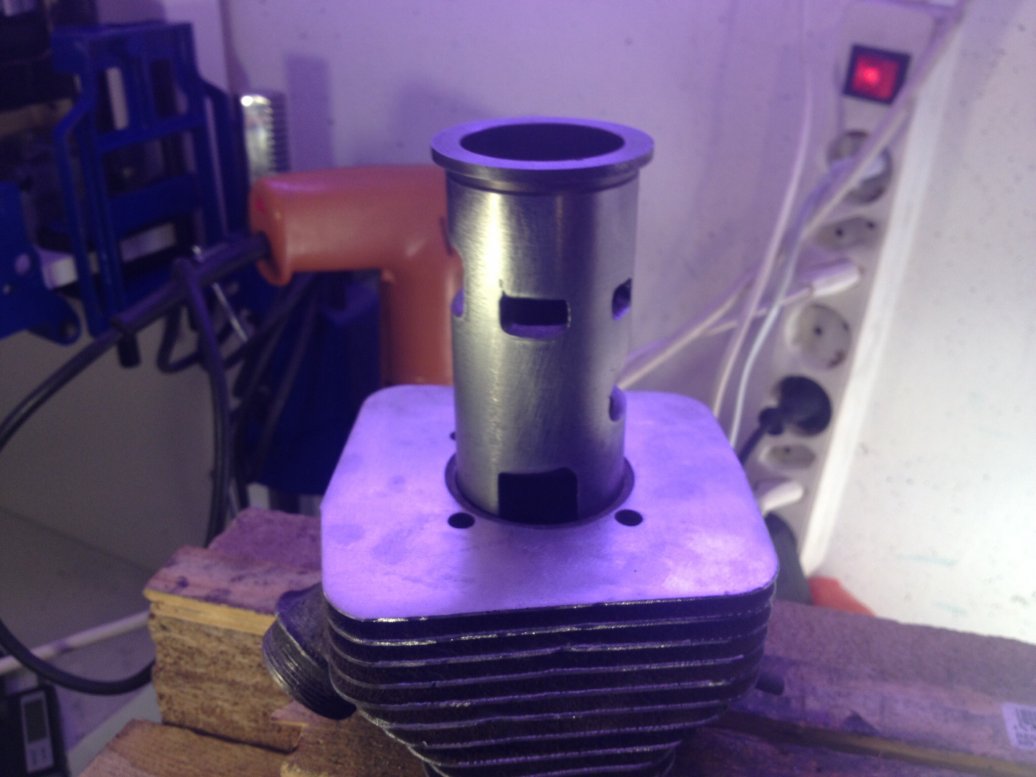

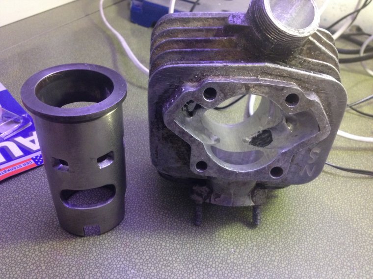

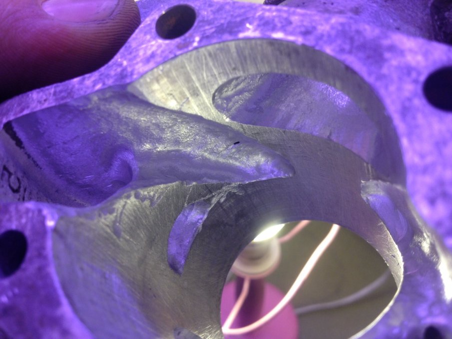

, hab jetzt mit dem Sperberkuehlkoerper weiter gemacht, da hatte eh schon ein Wahni seine Griffel drin, leider durchgebrochen, deshalb noch recht unsauber, muss noch etwas verputzt werden, dann kommt die buchse weder rein. Hoffentlich pass die Schwalbebuchse in den Kühlkörper. Die Pins sollen zwischen den Strömern laufen. Ich werde Sperberkühlkörper plus Gebläse testen, wegen der Legalität.

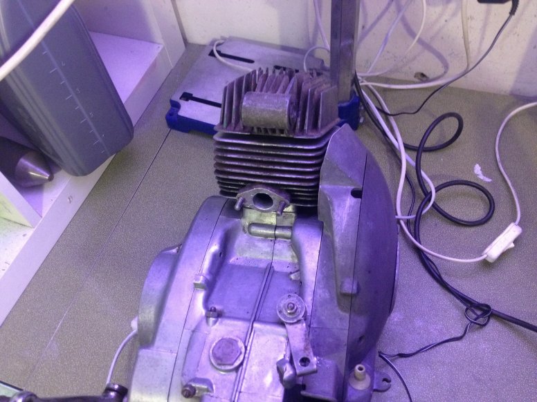

So weiter gehts mit dem Spalbenmotor
