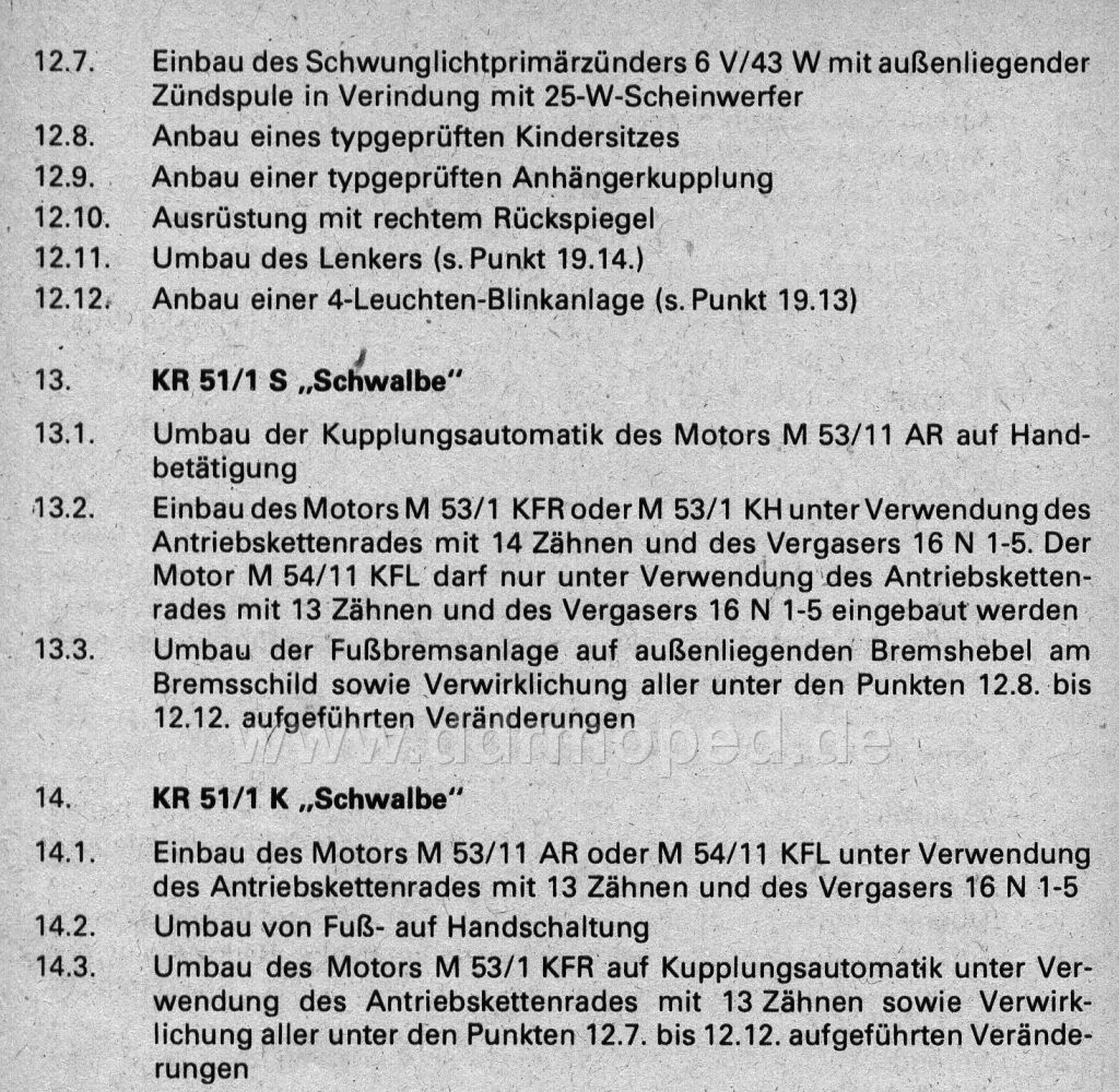

  • Danke Ckich für Deine ausführliche Antwort. Zu den LED's ich habe noch keinen, STVZO-zulässigen, Ersatz für meine 6V Lampen gefunden. Für kompletten Umbau ist das besimmt anders.
    Das Buch aus dem Du zitierst, gibt es das noch zu kaufen? Damit wäre man ja rechtlich auf der sicheren Seite. Ich bin davon aus gegangen das nur der orginale techniche Zustand Bestandsschutz hat. Und in den technischen Angaben zum Duo steht nunmal der M53/11 AR.

    Hier noch Auszug http://uploadix.de/image/buch117.jpg
    hier geht bei der Schwalbe Umbau M53 auf M54 und Handkupplung auf Hycomat
    http://www.ddrmoped.de/forum/uploads/…1602264_big.jpg
    Da steht auch drin unter 12,
    hohes Schutzblech ( Enduro Schutzblech) nur in verbindung mit oberen Klemmgabel-Aufnahmen
    http://uploadix.de/image/rbum.jpg
