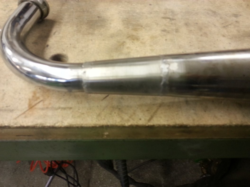

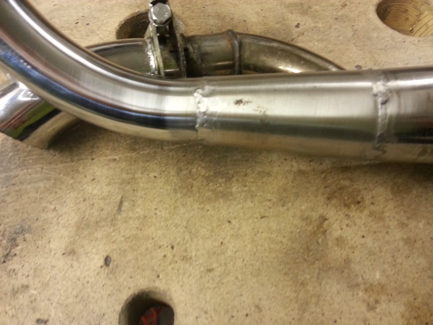

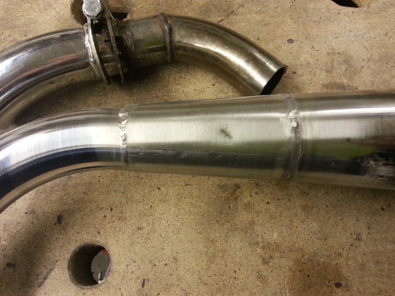

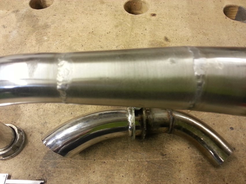

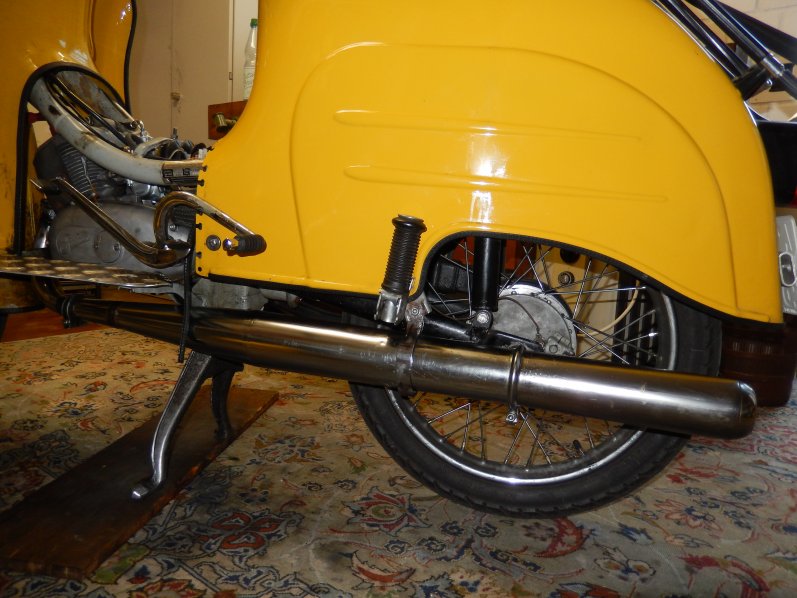

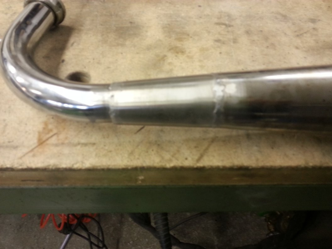

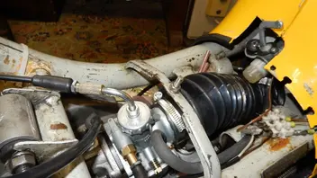

  • Habe meinen Auspuff ähnlich wie Alina umgebaut, nach dem er mir Bilder von seinem Umbau geschickt hat. Und so sieht das Ganze aus. Alina wird bestimmt noch Pics von seinem im verbauten Zustand nachreichen können, die habe ich bei mir noch nicht gemacht .

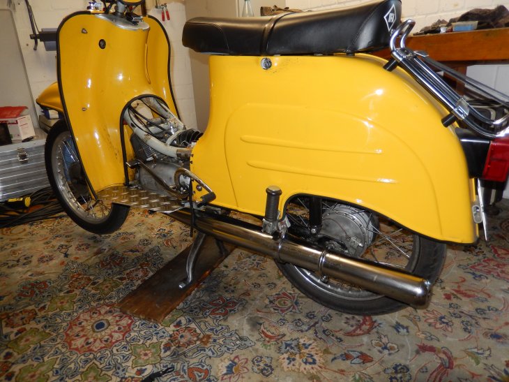

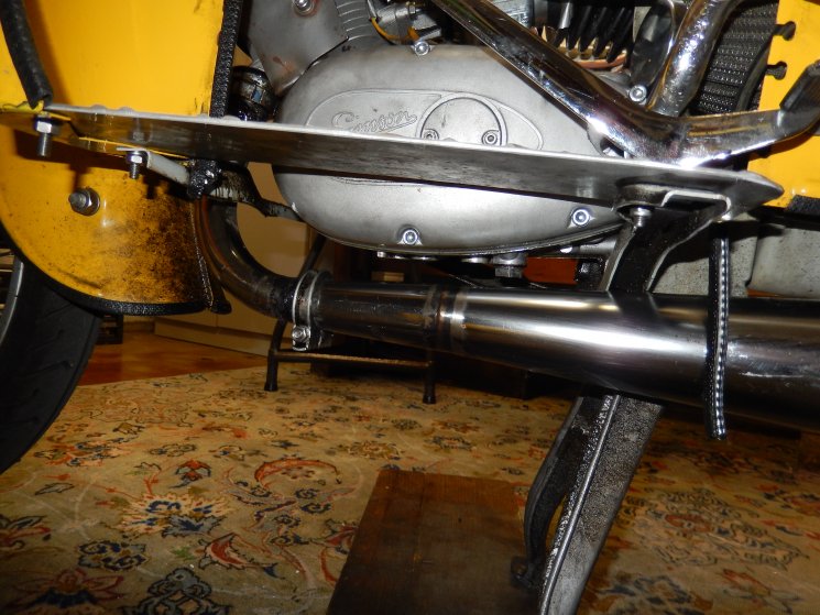

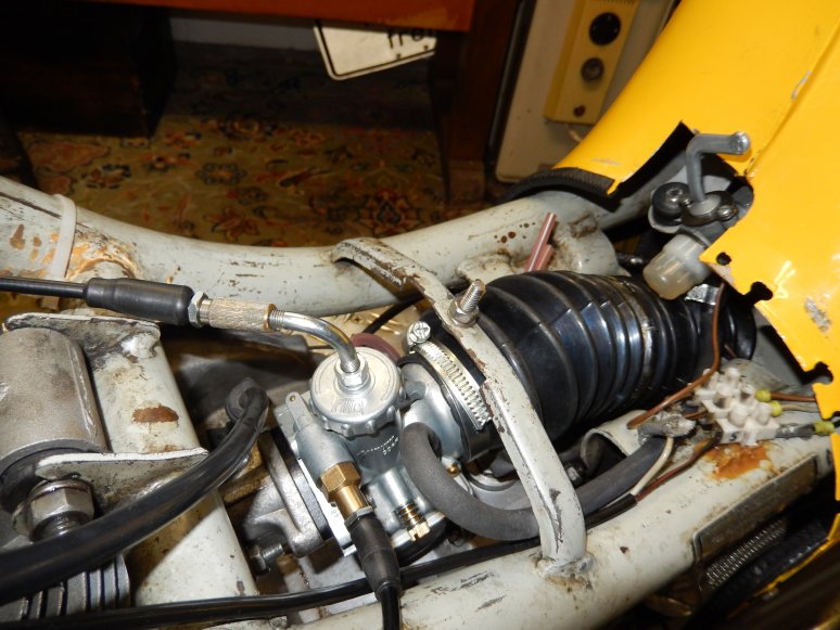

  • Hallo,
    anbei einige Bilder vom umgebauten Daily Race D.
    Ich habe den Krümmer nicht mit dem Auspuff verschweißt wie Mr. E.
    Man kann dadurch mit der Krümmerlänge variieren.
    Der Mikuniumbau ist nicht zwingend notwendig da sehr aufwendig.
    Der Luftfilterkasten muss raus und die Luftansaugung zum Vergaser muss vergrößert werden.
    Die Schwalbe lief mit einem RVFK fast genauso gut.
    Ich will den Daily Race R mit einem längeren Krümmer nochmal anbauen, bräuchte aber eine größere Auspuffhalteschelle.
    Hat da jemand einen Tipp für mich?
    alina

  • Hallo,
    ich bin der Meinung der muss umgebaut werden.
    Mit dem kurzen Krümmer kam der Motor erst bei zu hohen Drehzahlen in den Reso-Bereich.
    Außerdem schlug der Ständer an den Auspuff an.

  • Der Tip von Mr. E klappt zumindest beim Roller gut. Habe damals die Schelle aufgebogen und eine längere Schraube verwendet. Ich hab die Esse wieder vertickt, optische und akustische (Blechdosensound) Auffälligkeiten sagten mir einfach nicht zu.
    Bei der Schwalbe ist die Aufhängung anders gestaltet, aber ich kann mir gut vorstellen, daß man auch dort mit Anpassungen der Serienschelle was erreichen kann.

    seit letzter Woche bin ich in Besitz des 76ccm Zylinderkits von RZT,
    für die KR 51/1.
    Mein Setup ist folgendes:
    - Vape Zündung, Zündzeitpunkt auf 1,5 vor OT
    - 19er BVF Vergaser mit 100er Hauptdüse und 25er Einlassdüse
    - Offener Luftfilter direkt am Vergaser montiert
    - Originaler Auspuff
    - das Zwischenstück zwischen Gaser und Zylinder ist auf Vergaser- und Einlassgröße angepasst
    Im Moment befindet sich der Motor zwar noch in der Einfahrphase, allerdings
    bin ich mit dem Durchzug, gerade im unteren und mittleren Drehzahlbereich, sehr zufrieden.
    Über die Endgeschwindigkeit kann ich noch nicht viel sagen, kann mir aber vorstellen das aufgrund der Zylindercharakteristik nicht viel mehr wie 75 km/h drin sind.
