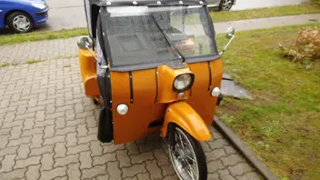

    Das ist der 4 Gang Habichtmotor den ich auf Handschaltung umgebaut habe. Darum habe ich dann auch noch die 300€ in die Hand genommen und gemacht was ging.
    Mehr wollte ich nicht und ich muss sagen ich bereue es auch nicht!
    Der Duo ist von meiner Freundin und mir das Einkaufsgefährt geworden ;)

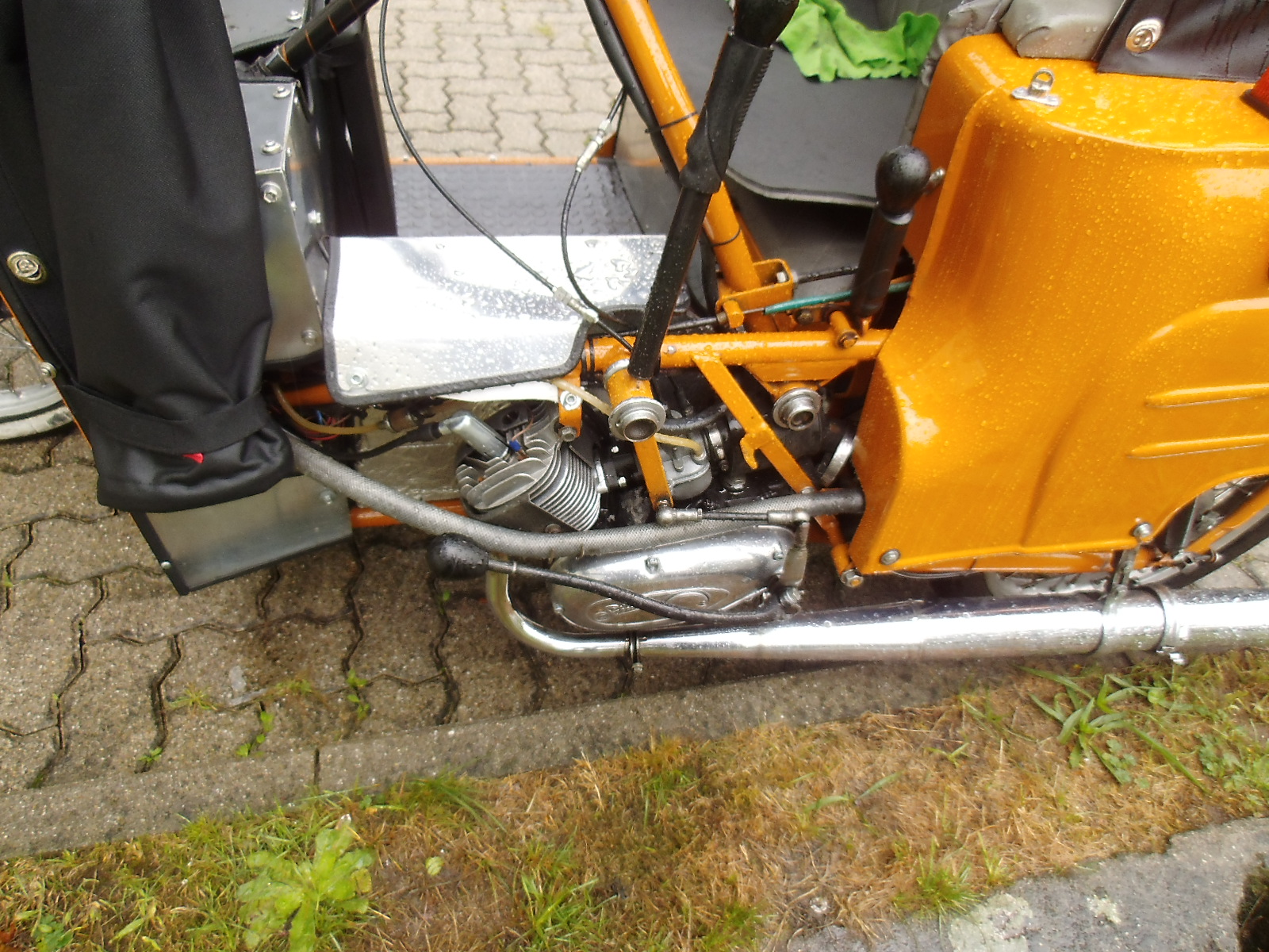

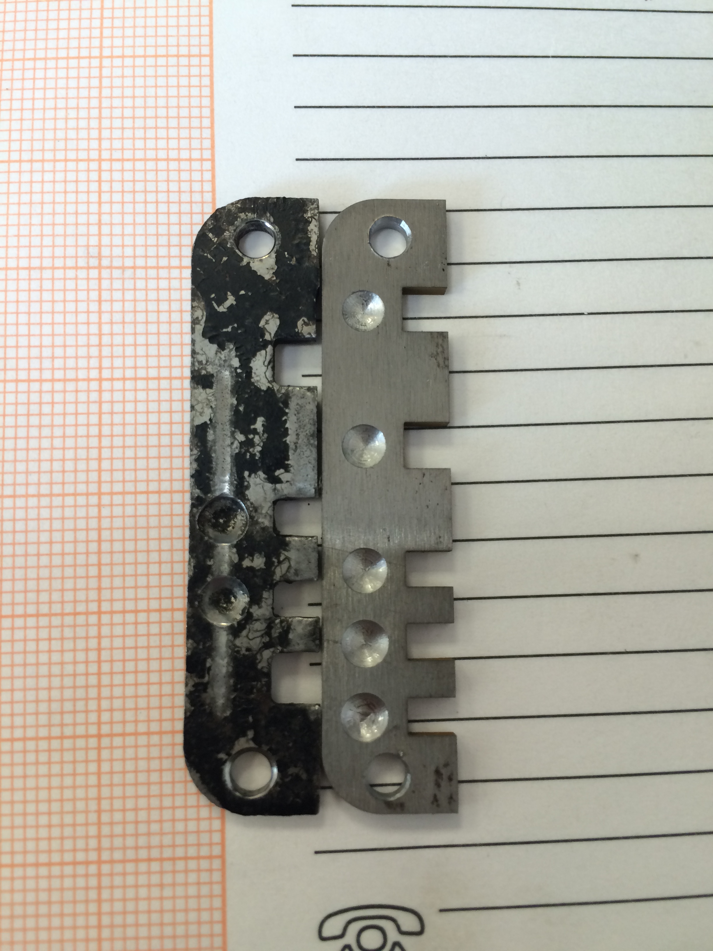

    Die Bilder zeigen was alle geändert wurde beim Drehgriff wollte ich die Gänge immer mal änger setzen, sodass man den 4. Gang nicht so hoch ziehen muss. Hab dafür ein neues Zahnrad konstruiert (das unten im Drehgriff wo sich die Bowdenzüge drauf wickeln). Das ist im Durchmesser 2mm größer und hat einen Zahn weniger auf einem Dreiviertel Kreis (die Schrägverzahnung darauf). Dadurch zwingt man den dann sich halt mehr zu drehen. Hab auch schon das CAM Programm liegen bloß bei uns ist momentan die Hölle los auf Arbeit sodass mir das keiner machen kann :(
    Aber wird auch mal wieder besser ;)

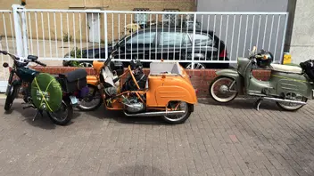

    Vor 2 Monaten bin ich mit einem Kollegen (S51) und seinem Bruder, dem ich meine Schwalbe geliehen habe, in den Harz gefahren ^^
    Ich hab natürlich meine Bergziege Krause Duo 4/1 am Start gehabt B)
    Samstag morgen sind wir dann los, über die Dörfer Richtung Hildesheim.
    Nach ca 60km waren wir dann auch da und haben erstmal schön gefrühstückt.
    Dannach ging es immer weiter Richtung Harz.
    Alle Mopeds liefen wie Bienen und so schruppten wir Kilometer nach Kilometer 8-)
    Bergauf ging es für die 68er Schwalbe oft nur im ersten Gang, doch der Duo hats fast immer im zweiten Gnag gepackt.
    Späten Nachmittag haben wir dann am Staudamm ein Eis gegessen und wollten unsere letzte Etappe in Angriff nehmen....Schierke.
    Nach dann 178km kamen wir auch da an und bauten die Zelte auf.
    Abends sind wir dann noch nach Wernigerode ins Kartoffelhaus (kann man nur empfehlen) ^^
    Vom Nächsten Tag zurück gibt es nicht so viele Bilder, da es fast ganze Zeit geregnet hat. :unsure:
    Auf jedenfall ging es nur Bergab und die Motorradfahrer haben nicht schlecht geguckt wenn ein Krause mit knapp 85km/h aufn Tacho bergab pfeift und um die Kurven rutscht :rockz:
    Den Rückweg sind wir fast nur durch gefahren und haben nur kurz angehalten zum tanken.
    Damit war das super spaßige Wochenende nach gessamt ca 340km vorbei.

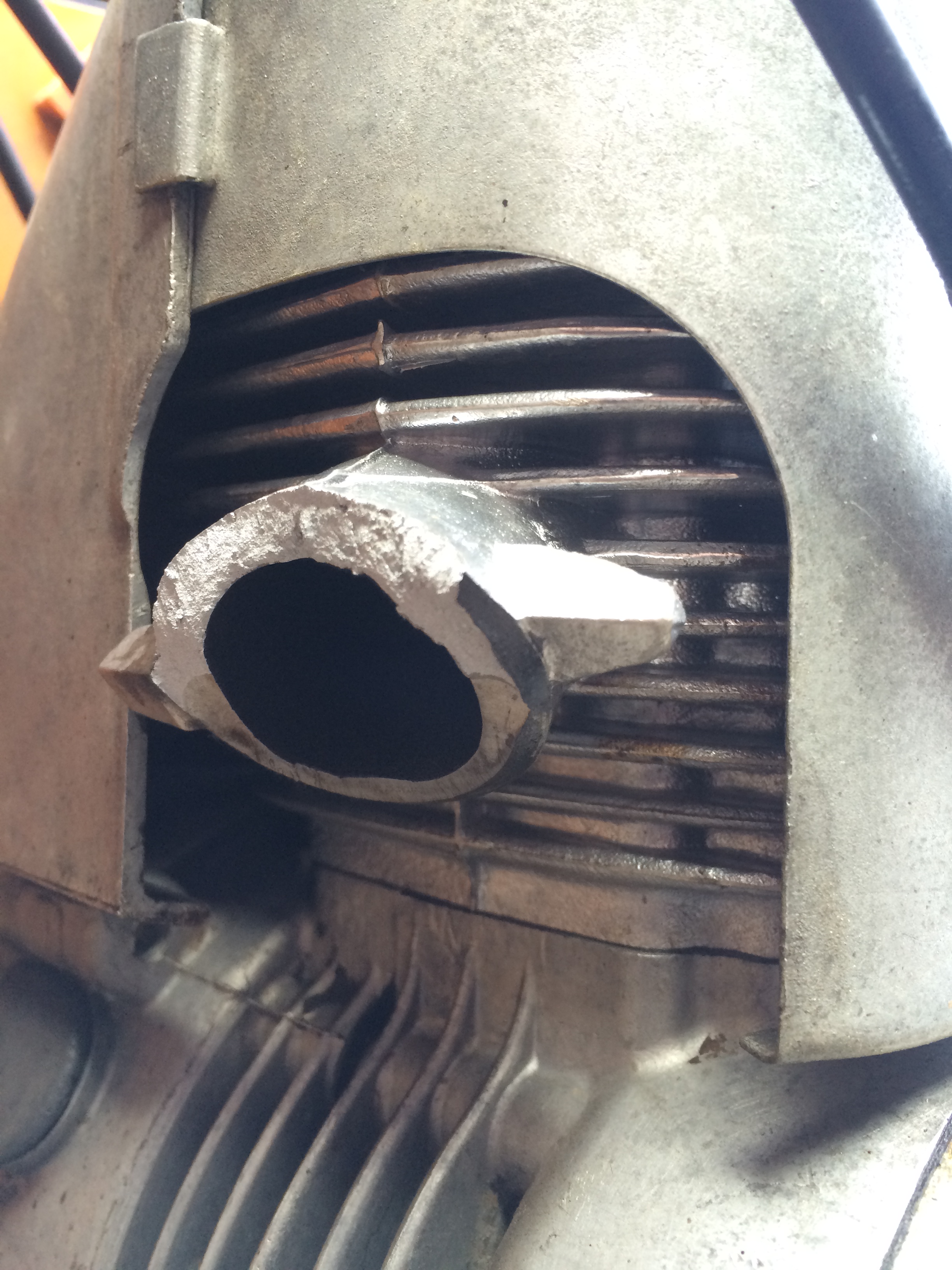

    Beim Anfahren auf einmal *klong* *NÄNÄNÄNÄÄÄN* mega laut!
    Ich die Karre aus gemacht und geguckt....
    Und tada...

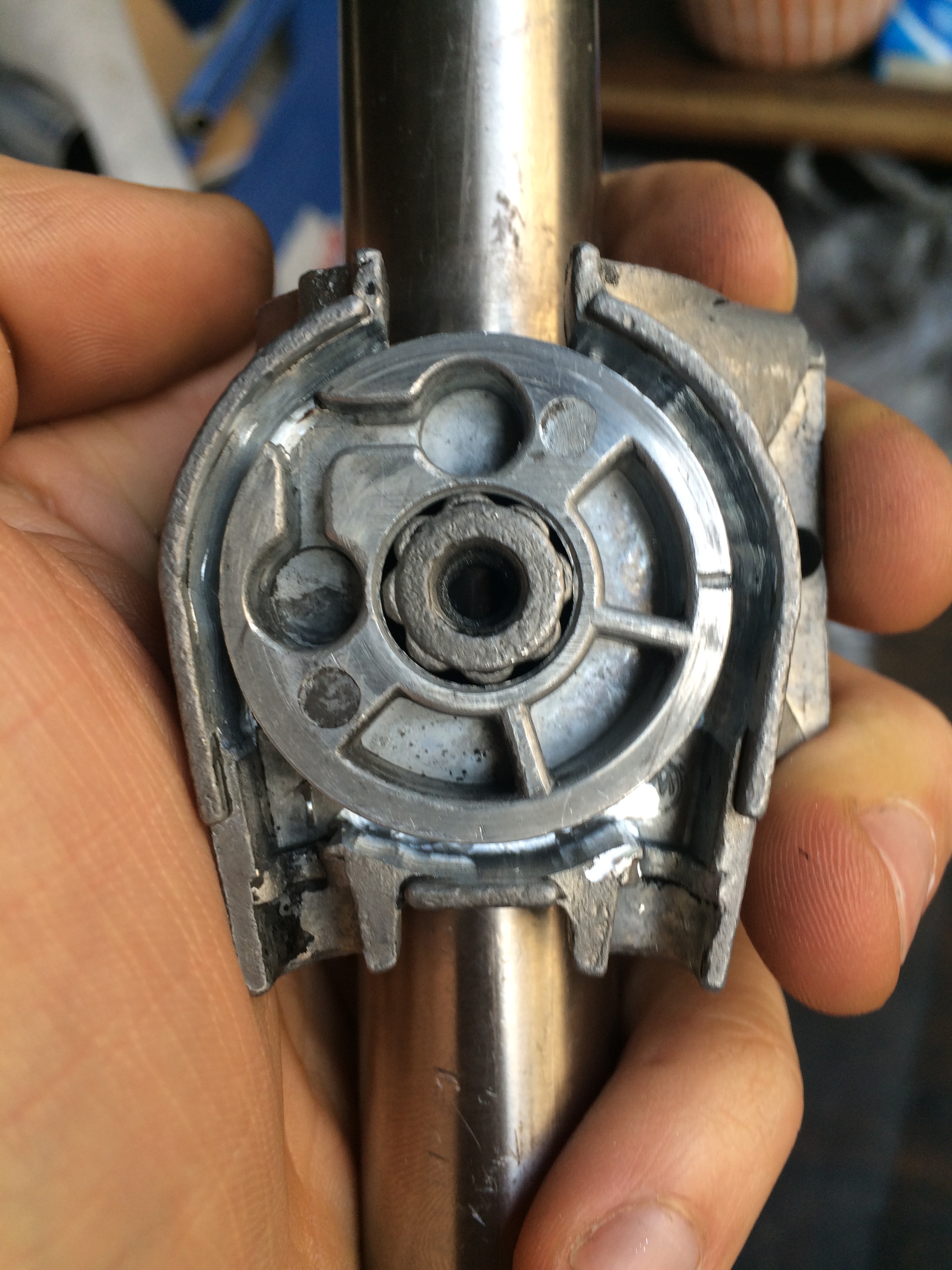

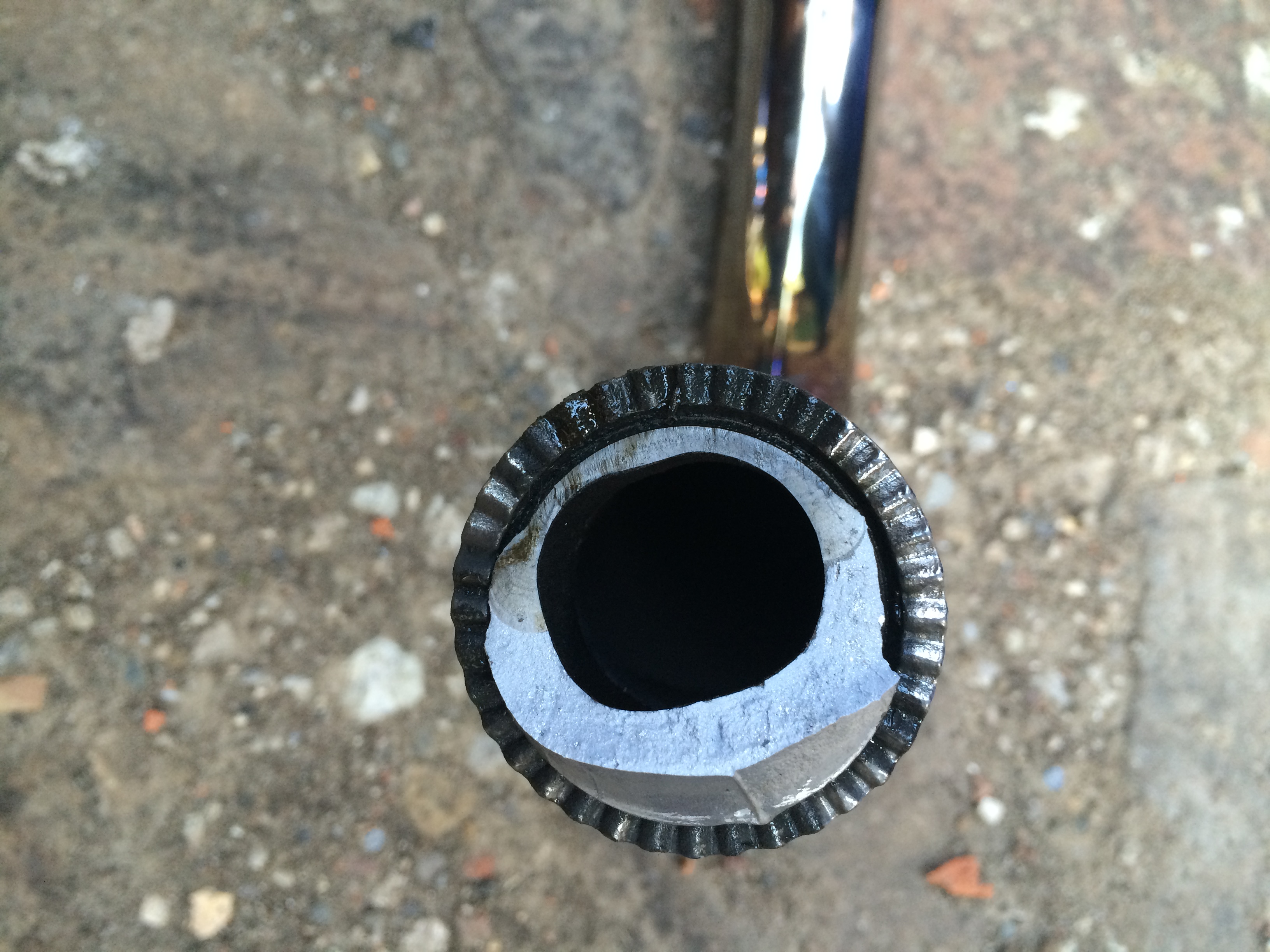

    Der Guss ist abgerissen :blink:
    Und das nachdem das Ding gerade mal 4 Monate alt ist und ca 1000km runter hat!
    Ich bin auch nicht mit dem Krümmer irgendwo hängen geblieben.
    Man sieht aber auch das er schon ein Haarriss hatte.
    Darum war der Motor auch immer leicht dreckig und ich wusste nicht woher.
    Natürlich gleich bei ZT angerufen aber die sagen das ist selbstverschuldet da man diese Set mit einem Kalottensystem benutzen muss ?!
    Wie soll ich bitte auf einem verschweißten Krümmer das Blech für die Federn kriegen?!
    Außederm ist das ein komplettes Set! Da gehe ich davon aus dass das alles durchdacht ist....
    Nun bin ich sehr gespannt wie ZT und ich uns einigen können.

    "Wie soll ich bitte auf einem verschweißten Krümmer das Blech für die Federn kriegen"
    Was fürn Blech? Bei der ZT Kalotte müssen die halte bleche für die Federn angeschweißt werden wie der Kugelflansch selber -das war es dann mit schön Chrom :cry:
    Bei der MZA Kalotte muss das "Blech" für die Federn das gleichzeitig Kugelflansch ist, auch angeschweißt werden,
    Bördelrand abschneiden und das Teil.
    http://www.zweiradteile-shop.de/images/product…imson_0_998.jpg
    anschweißen, Guter Schweißer bekommt das hin, das der Chrom im sichtbaren Bereich erhalten bleibt.

  • Die hälfte der Bruchfläche sieht als ob sie schon länger gerissen ist.
    Na ja ich denke das wer auch mit Kalotte passiert über lang oder kurz durch Vibrationen die nun mal da sind.
    Das Teil muss ja vorbelastet sein, sonst reist Bördelrand vom Krümmer ehr ab.

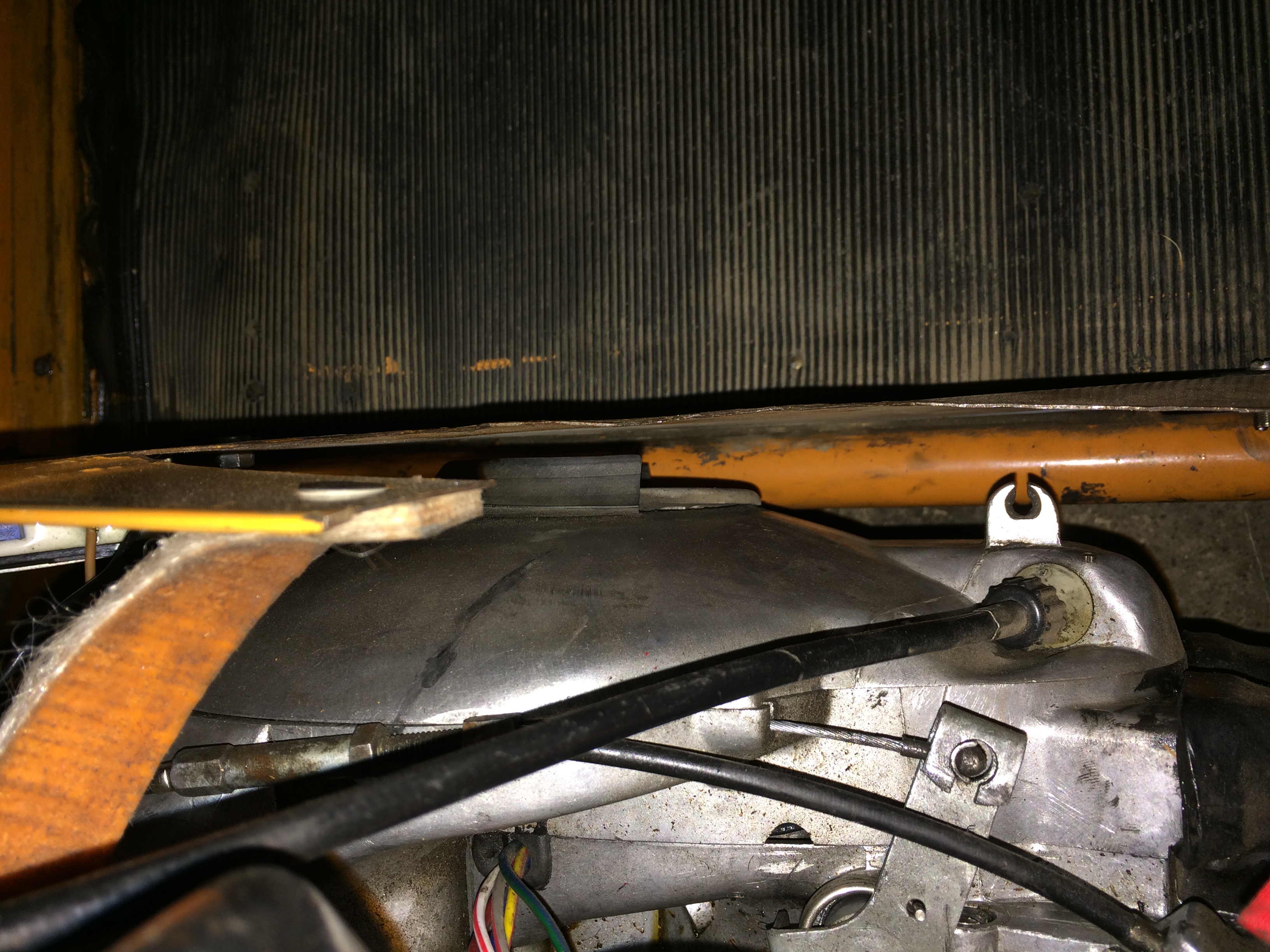

    Ich glaube den Auspuff nur hinten an Gummi zulagern ist nicht so optimal, ähnlich war/ist es ja auch beim SR50, und da muss man dann ständig die Krümmermutter nachziehen. Ich habe den Auspuff ( SR50) hinten fest gemacht, an der Schelle, und vorn ist eine Kalotte drauf. Ich muss sagen das ist einfach optimal, seit 2000km kein nachziehen, tropfen mehr.
    Wenn es dieses auch für den AOA3 von ZT geben würde wäre es das eine feine Sache.
    Gesendet von meinem GT-N7100 mit Tapatalk

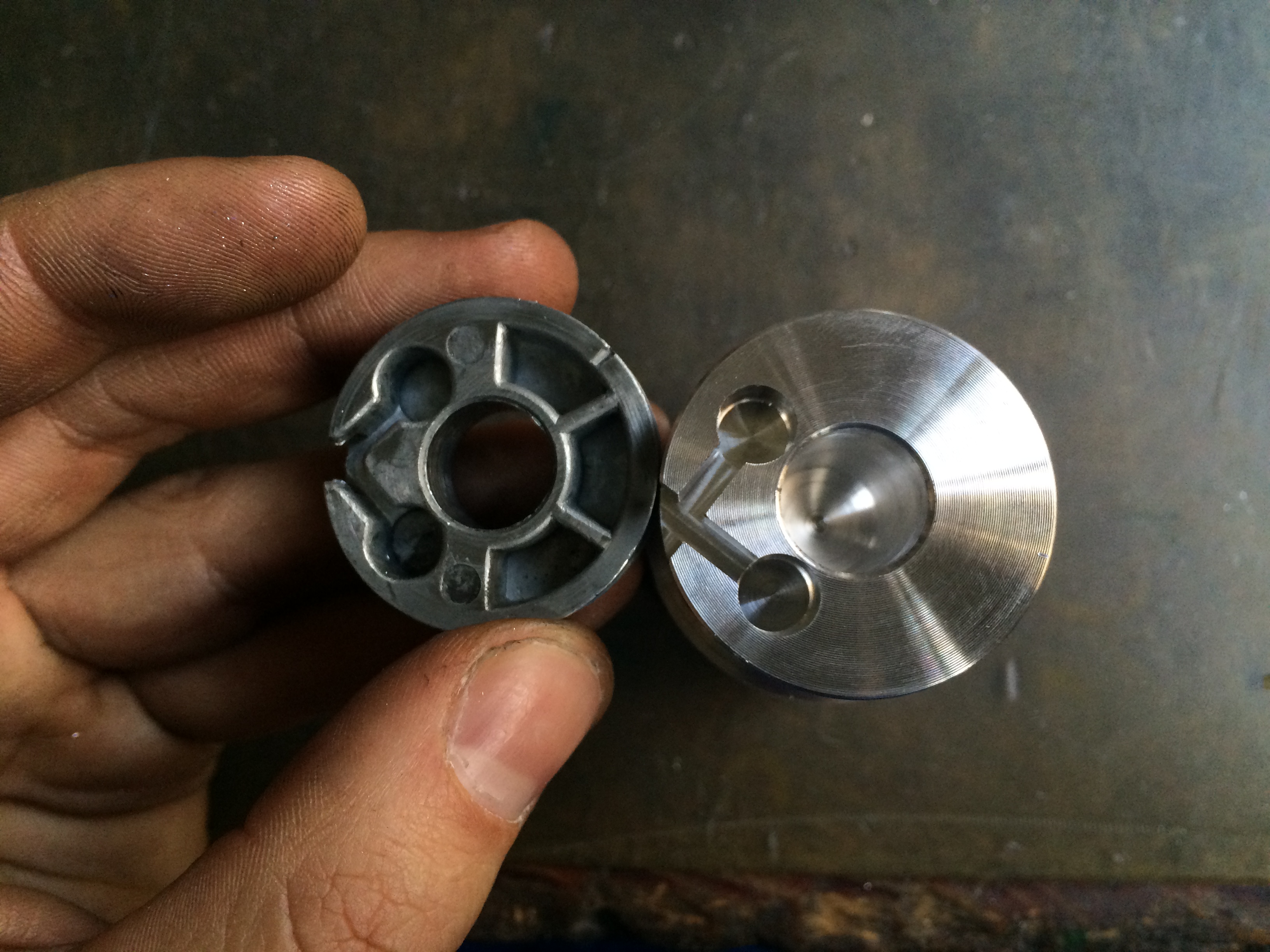

    Heute fahr ich mal zu meinem Schweißer und zeig ihm den Zylinder.
    Er meinte mal zu mir DDR-Alu lässt sich super schweißen wegen dem geringen Anteil Magnesium.
    Er hat auch schon öfters für mich den Kupplungsgriff vom Spatz geschweißt damit der wieder einrastet und nicht zwischen den Gängen hängt.
    Leider ist der neue Zylinder vom Gewichtet her soooo leicht das ich schon ahne das er meckert :mellow:
    ...aber es trotzdem hinkriegt ;)
    Wie gesagt, heute zeige ich ihm das und er soll sagen was und wo für Fasen haben will.
    Wenn es fertig ist berichte ich natürlich :thumbup:

  • Also ich habe mir eine Garnitur von Almot gekauft und muss sagen ich war angenehm überrascht .
    Angefangen habe ich mit dem original Motor der war aber so Schrott das ich mir einen Sperber mit den originalen Zylinder vom Gebläsemotor verbaut habe und nun eben den 63er Satz.
    Einzig negative Überraschung war im 4 Gang bei schnellem gas geben rutscht die Kupplung ,da muss ich nochmal dran.
  • Das mit dem Rutschen war bei mir auch ein elendiges Thema -.-
    Hab dann neue Scheiben verbaut und es wurde besser, war aber nicht weg.
    Hab dann mal mich belesen und daraufhin das Öl gewechselt und siehe da, alles top! :)
    Wenn der Motor kalt ist rutsch sie manchmal noch leicht beim Vollgas geben aus den Keller.
    Aber sobald das Öl Temperatur hat gehts super. Auch die Gänge rutschen jetzt schön leicht rein.
    Wirst du wahrscheinlich keinen Unterschied merken mit deinem Hebel, aber bei einer Handschaltung merkt man jedes kleines Hängen ;)
    Mit welchem Ritzel fährst du am Motor?
    Original hat der Duo ja 11 Zähne.
    Ich bin gleich auf 15 Zähne gegangen, was aber für den Krause zu viel war.
    Da war dann im dritten Gnag schluss.
    Nun bin ich bei 13 Zähne und es geht schon gut, bloß der vierte Gang hat keine Kraft :?
    Aber wenn man mal 65km/h fährt (und da ist der vierte noch lange nicht Ende 8) ) und die Hand hinter der Scheibe rausstreckt merkt man mal was der für Luft verdrängt :rolleyes:
    Hab schon überlegt auf 12 Zähne zu gehen um im vierten mehr Kraft zu haben.

  • Ich fahre noch das 11 Ritzel ,Denke das es besser ist in der Einfahrzeit und fahre auch oft mit 2 Personen
    Auch habe ich auf Fußkupplung umgebaut , Handkupplung am Schalthebel ist mir zu unsicher .
    Aber Drehgriffschaltung ist natürlich beste Sahne
  • Also mit dem Set von ZT kann man alleine mit 13er locker fahren!
    Gute 70-75km/h sind fast immer drin :cheers: :rockz:
    Zu zweit sind immer noch 60-65 drin, wobei ich halt den dritten bis 60 ziehen kann und muss um im vierten nicht abzukacken. ;)
    Vondaher kommt ja der gedanke mit dem 12er.
    11er wäre mir zu kurz übersetzt für das Set!
    Dann fährt man viel auf Drehzahl und der Verschleiß geht hoch :(
    Ich denke ohne Scheibe sollte er immer den vierten schaffen, da die ja wie ne Wand ist die man vor einem herschiebt :wallknocking:
    Aber wie sieht das denn bitte aus ohne Scheibe....!? :blink:
