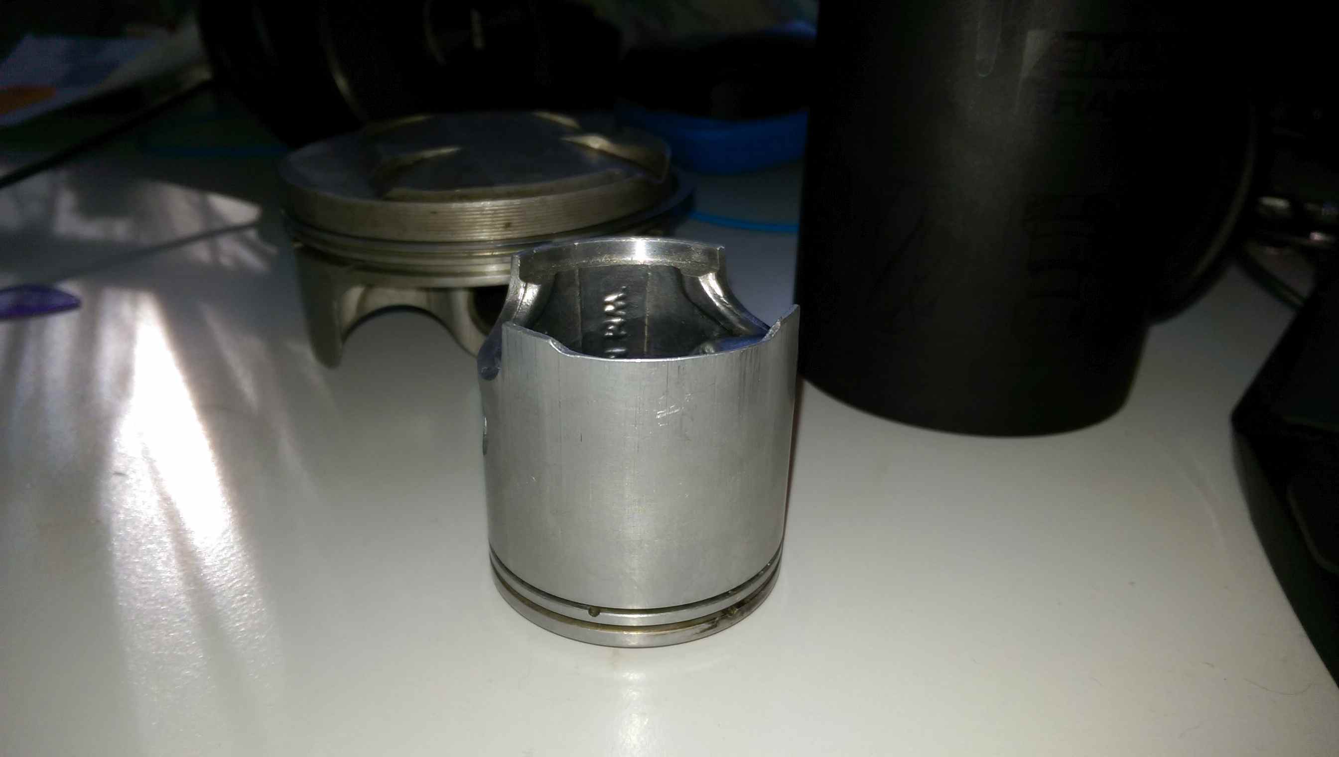

    Mr.Eyeballz hast die 10grad am Einlass geholt oder über Kolbenhemd?Hast du das Nicasil vorher angefräst?
    Mfg
    Mit Nicasil anfräsen tu ich mir schwer, hab da schonmal richtig hässlich einen Einlass ruiniert, als der Hartmetallfräser auf der glasharten Fläche des Nicasils Ping Pong gespielt hat. Tut richtig weh, wenn du gerade einen Zylinder für 260€ hast beschichten lassen. Gehalten hats am Ende doch, trotz Abplatzer. Also wenn du sowas machst, nimm ein Werkzeug mit undefinierter Schneide, quasi ein Schleifstift, kein Fräser. Bei GG kannst du einen Fräser nehmen.
    Zumal kaum Fleisch zwischen Einlassunterkante und Dichtfläche ist. Es geht hier um 2mm. Hab das Hemd von 48mm auf 46mm zurückgeholt, aber nur da wo es notwendig ist, quasi so

    Der Zylinder kommt mit nur 0,03mm Laufspiel daher.
    Mh interessant meiner wurde mit 6/100 einbauspiel geliefert und ging deswegen auch umgehend zurück. Laut zt sind 5/100 tel angepeilt. Dies würde auch bei jedem kit überprüft werden. Entweder sind deren Messmittel nicht die genauesten oder ich wurde mal wieder belogen. Schade, hatte mich so auf nen ordentlichen beschichteten 85er gefreut.

  • Woher nimmst du die 0,06mm. Hast du das rausgemessen? Die Zylinder haben laut ZT alle Untermaß (49,97) und der Kolben gemessen 49,94. Das macht in meinem Fall 0,03.
    Das Zylindermaß ist unten auf den Fuß geprägt und hat sich mit dem Ergebnis, welches ich gemessen habe, gedeckt.
    0,03 sind für Aluzylinder in den Dimensionen bestens, 0,06 deutlich zu viel. Ich drück es mal vereinfacht aus: Beim Aluzylinder haben Kolben und Zylinder annähernd den gleichen Wärmeausdehnungskoeffizient.
    D.h es muss nur der Temperaturunterschied zwischen Kolben und Zylinder ausgeglichen werden. Bei GG Buchse siehts anders aus, da beide Materialien sich unterschiedlich ausdehnen.
