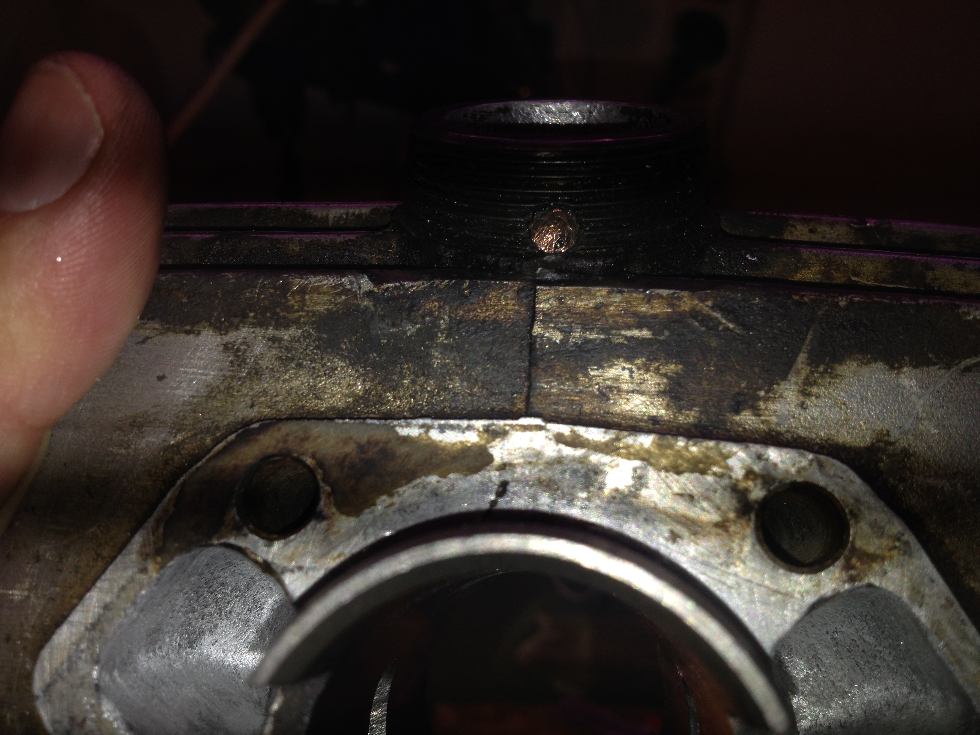

Hi Kollegen,
wofür sollte dieser Kupferstift wohl gut sein, kenne nur Inserts am Kerzengewinde, aber das ist mir schleierhaft
Hi Kollegen,
Ein Anschlag/Begrenzung??? Oder da wurde einfach ein Loch verschossen?!
Temperaturfühler?
Ist nen DDR der sich nicht ausbuchsen lässt, nur 1cm dann klemmt der, 5x probiert. DasKupferding müsste ein Niet sein, beidseitig gesenktes Loch und platt gehämmert, sieht sehr ordentlich für nen 30Jahre altes Teil aus, Gewinde ist ansonsten top. Loch verschlossen denk ich auch, aber wer macht nen Loch rein, um das zu verschließen.
Falls man z.B. eine Überwurf/Krümmermutter verstiftet, damit die sich nicht lösen kann. Gr.
Ja, aber der hat wirklich richtig Feuer gekriegt, hab an dem Tag sech Stueck ausgebuchst, nur die Kruecke ging nicht raus.
Manchmal haben die eben irgendwo nen Grat oder Ölkohle, da hilft die größte Hitze nicht.
