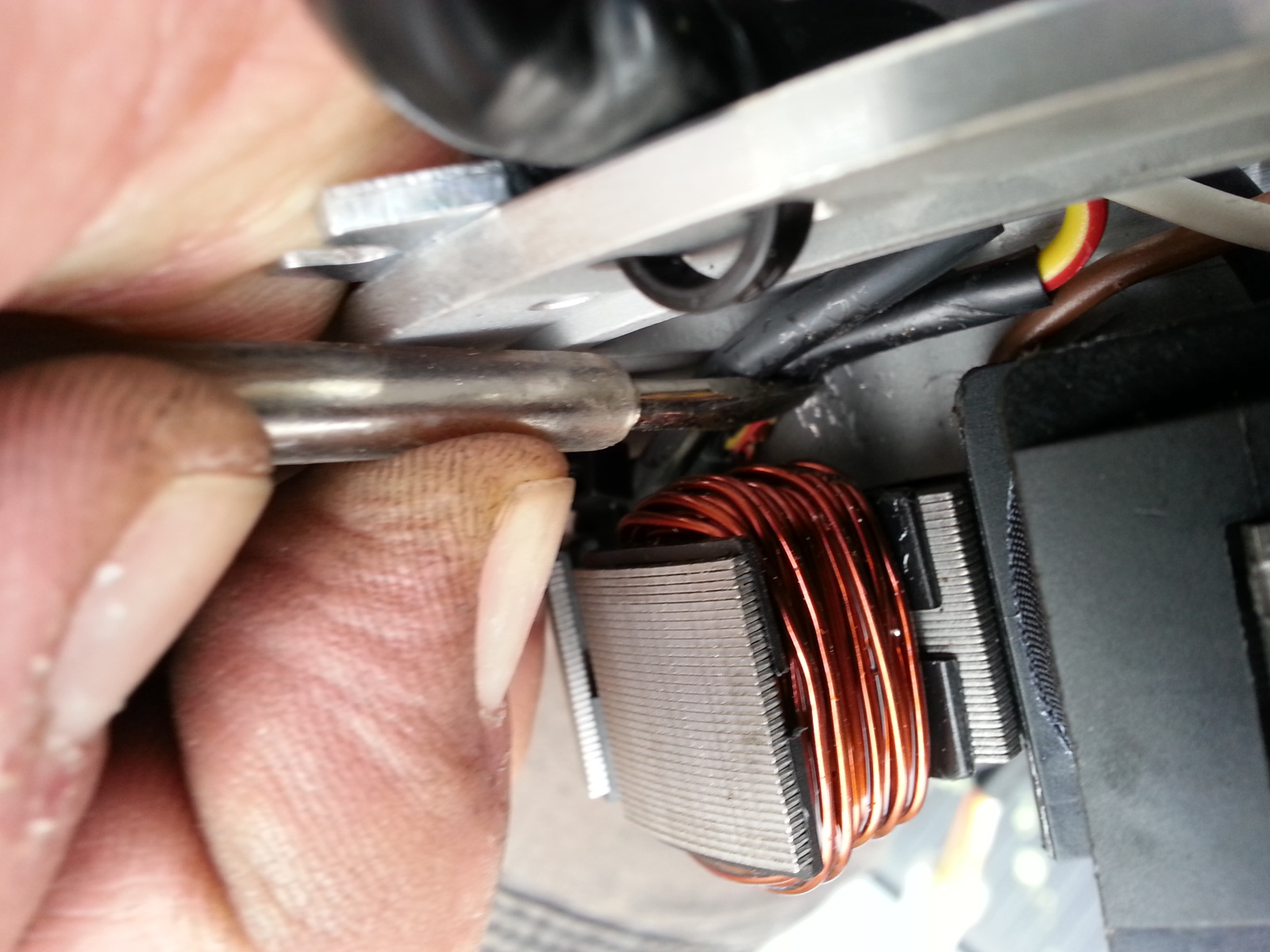

    ich habe gestern angefangen meine Vape einzubauen, heute wurde ich fertig. Nach 3x kontrollieren das alles so sein sollte wie es sein muss, wollte ich das erste Mal das Moped anlassen. Ging an und lief wunderbar. Leider kam kein Licht, egal auf welcher Stellung. Komplette Verkabelung nochmal geprüft, keine Fehler gefunden. Dann angefangen komplett mit Messgerät alles zu untersuchen, selbst den Wechselspannungsrichter habe ich gegen einen von mir getauscht gehabt, nichts...
    Dann hab ich schauen wollen was vom der Grundplatte an Spannung geliefert worden ist, kam genau 0,6V Wechselspannung an. Bischen wenig...???
    Hab dann mit ganz böser Ahnung die Grundplatte der Vape abgebaut und die schlimmste Befürchtung gehabt das ich trotz Null Verkabelungs-Fehler die Spulen gehimmelt habe. Spulen waren ok, nur hatte ich irgendwo ein Massefehler da ich von der Platte auf die Lichtkabel durchgang habe. Dann habe ich das hier gefunden:
    Nach 4 Stunden Fehlersuche, dann sowas. Ich verstehe nicht wie sowas ohne Qualitätssicherung das Werk verlassen kann. Werden die nicht mal auf Funktion geprüft?
    Theorethisch könnte ich das so richten das der Kurzschluss behoben wird, aber da ich ja echt nicht gerade wenig gezahlt habe (mit Versand ca 240€), will ich mir ein Provisorium nicht antun...
    Ich hoffe jetzt nur das ich bei der Reklamation ( AKF) keine Probleme bekommen werde, da es ja kein MZA Vertragshändler eingebaut hat sondern ich, "nur" gelernter Elektriker, und mittlerweile die 5 Vape an ner Schwalbe verbaut ohne Probleme, und dann sowas. Bei AKF habe ich leider erstmal keinen telefonisch erreicht, bin mal gespannt wies laufen wird.
    Ich halte euch auf dem laufenden, drückt mir die Daumen...

  • Na eine MZA "Vertragswerkstatt" ist wohl ein wenig übertrieben. "Ostoase" gibt an zwecks Vape Einbau, dass der Einbau zwecks Gewährleisung und Garantie von einer Fachwerkstatt durchgeführt werden muß. Eine Fachwerkstatt sollte ja eine KFZ-Werkstatt sein. Wird wohl kein Problem sein, sich da was zu besorgen, dass die Zündung eine Fachwerkstatt eingebaut hatte.

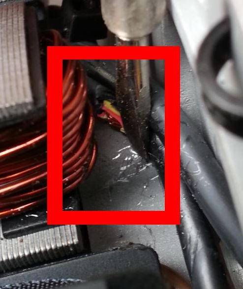

  • Kannst du nochmal nen Foto mit größerem Abstand knipsen? ich kapier nicht mal an welcher Stelle das sein soll!
    Ich würde es mit den Jungs von AKF erst auf die sanfte Tour probieren, frag die ob die es an den Hersteller weiter reichen können.
    Wir würden an dieser Stelle generell so verfahren, bei dem Vorwurf eines Materialfehlers: Zurück an den Hersteller zur Begutachtung.
    Normalerweise stellt sich MZA bei Produktionsfehlern nicht an und erstattet dem Händler das (und der dann dir).
    Wenn es ne eindeutige Sache ist (was ich anhand des Fotos nicht erkennen kann) dann sollte der Händler sowas eigentlich auch direkt ersetzen (er kriegt es dann ja eh vom Hersteller erstattet).
    Wenn dann allerdings so Sachen kommen wie "Meine Reifen haben Beulen! Materialfehler!" und dann kriegt man mit Schraubenziehern verhackstückte Gummis zurück, dann siehts eher düster aus... (schon so passiert...)

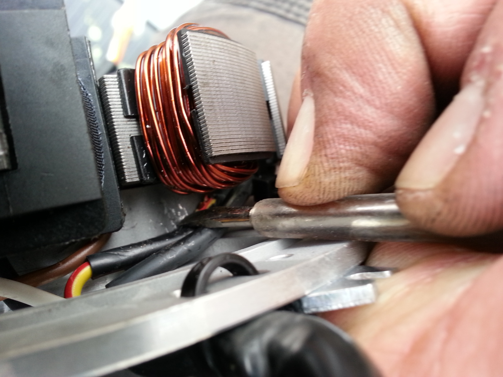

  • Hallo, und danke nochmal an die Ratschläge, anbei nochmal einweiteres Bild in dem der Ausschnitt besser zu erkennen ist:
    Ich hab lediglich mit einem Schraubendreher die Leitung zur Seite geschoben das es besser zu erkennen ist! Ich kann auch einen neuen Schrumpfschlauch drüber ziehen, dann sollte es wieder ok sein. Es ist halt einfach nur sehr ärgerlich. Bin auch ganz glücklich das ich sowas finden und selbst reparieren kann.
