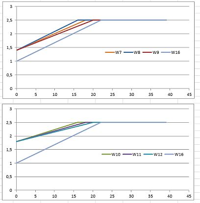

  • Danke Spärber,
    das hatte ich im Netz auch gefunden nur fehlen da noch wichtige Maße (die Durchmesser).
    Also bei den PHBG-Nadeln für den Dello schaut es zum Beispiel so aus (siehe unten):
    Die 7, 8, und 9 unterscheiden sich nur in der Länge des Konuses, die 16er Nadel ist auch an der Spitze deutlich dünner usw.
    Die 10, 11 und 12 sind allesamt an der Spitze dicker -> bei Dreiviertelgas magerer. Die W16 Nadel insgesamt deutlich fetter als der Rest der hier zu sehen ist.
    Und der Wechsel von der W7 auf die W9 Nadel brachte bei meiner DT50R z.B. eine Besserung im Bereich Achtelgas - Viertelgas da sie nun genau dort etwas fetter läuft.
